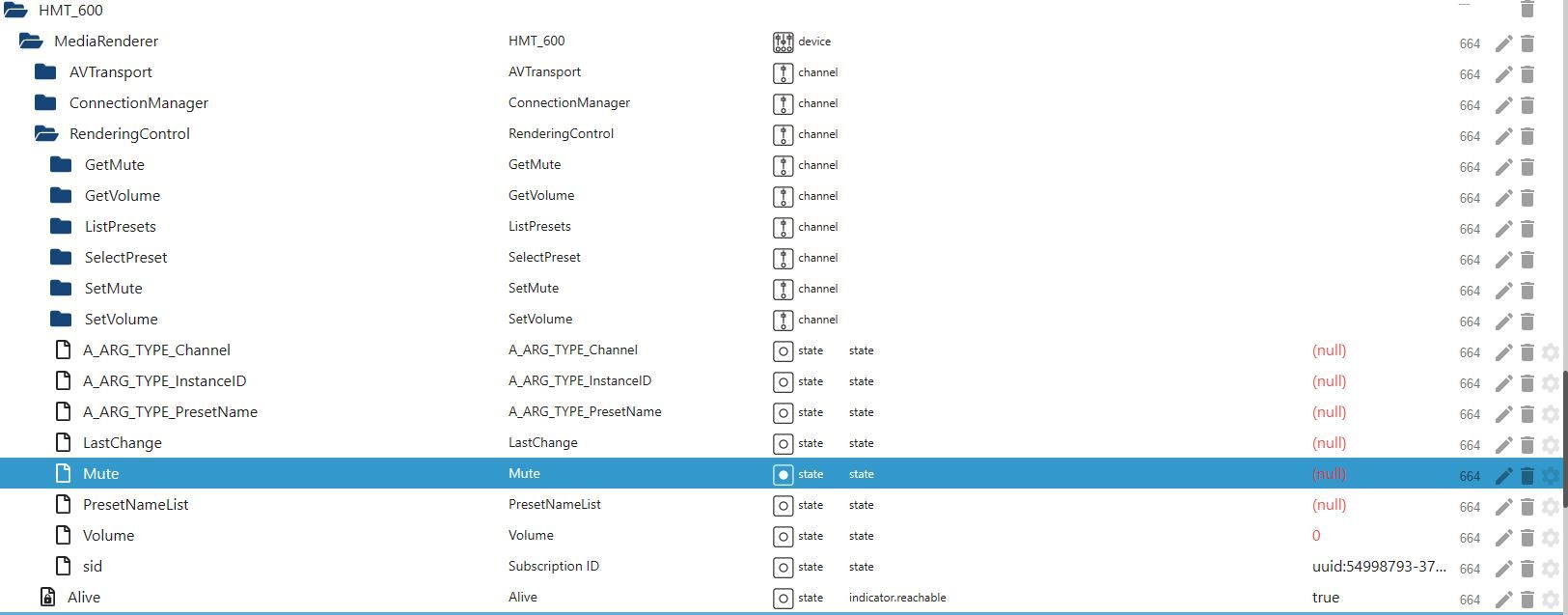

                        jensven @Jey Cee last edited by jensven
                        @jey-cee
                        Habe zuerst den Player nicht erhalten, da dachte ich das muss über die fritzbox gesteuert werden.
                        Nach einem neustart des adapters habe ich jetzt doch den Player.
                        Wenn ich nun über die erstellen Buttons von dem script den player steuern möchte passiert folgendes:
                        1.
                        javascript.0
                        2023-08-15 17:30:44.299	warn	at Object.<anonymous> (script.js.upnp:81:25)
                        javascript.0
                        2023-08-15 17:30:44.298	warn	getState "upnp.0.HMT_600.MediaRenderer.RenderingControl.Mute" not found (3)
                        • Wenn ich den Volume Down button anklicke passiert nichts
                        • Wenn ich den Volume Up Button anklicke dann wirds stumm, wobei das "Mute" Logo nicht auf dem Display des Geräts angezeigt wird. Erst wenn ich mit der Fernbedienung die Lautstärke ändere kommt der Ton wieder
                        Wenn ich unter MediaControl auf Pause klicke dann unterbricht die Widergabe für ~1 Sekunde
