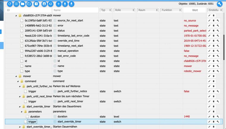

        SlowMoe last edited by
        Moin,
        habe eben mal wieder durch Zufall hier in den Thread und bei Github reingeschaut und festgestellt, dass sich diese Woche was am Adapter getan hat (Update auf 1.0.1). Direkt mal installiert…
        Bei mir werden nun in der Objektstruktur im ioBroker das Gardena-Gateway, das Stellventil (Smart Water Control), der Sensor und der Mähroboter (Sileno city 500) erkannt und mit Werten befüllt. Für den Sileno city 500 gibt es nun auch unterhalb des "Device" Knotens in der Objektstruktur eine "commands" Ebene, die ich bis dato immer vermisst habe. Hierüber lässt sich der Mäher direkt ansteuern.
        Allerdings scheint man für Start- und Parlbefehl zwei sparate States zu benötigen. Ich habe "start_override_timer" als Startbefehl (in der Gardena App ist das vermutlich der Button für manuelles Mähen) und als Parkbefehl "park_until_further_notice" (in der Gardena App "parken und Zeitpläne aussetzen" oder so ähnlich) verwendet.
        Funktioniert einwandfrei über Alexa.
        Allerdings mus man anscheinend zwei Geräte anlegen, da es sich bei dem Parkbefehl nicht um die Umkehrung des Startbefehls im Sinne eines klassischen An-Aus-Schalters handelt. Heißt, ich habe im ioBroker Cloudadapter ein "Rasenmäher Start" und ein "Rasenmäher Stop" Gerät angelegt, von dem ich jeweils in Alexa nur den An-Schalter/ -Befehl verwende.
        Möglicherweise lässt sich das noch schöner lösen. Ich bin auf jeden Fall mit der Lösung erstmal zu frieden. Danke für das Adapter-Update! 😄
        Vielleicht wird ja die "commands" Ebene für das Stellventil/ Smart Water Control auch noch ergänzt?! :roll:

              ich habe mir einen Gardena Smart Sileno City 500 zugelegt. Unseren Worx musste ich leider verbannen, da er sich bereits mehrmals im Teich versenkt hat. #ErFährtGernMalRückwärtsÜberDenDraht.
              Ich habe im Io.Broker den Gardena Adapter installiert. Großes Lob, wahnsinn was ich alles abfragen kann.
              Im Großen und Ganzen funktioniert er gut. Den für mich wichtigsten Punkt habe ich allerdings noch nicht gefunden: Unter welchem Objektpunkt kann ich den Mäher starten, pausieren und nach Hause schicken? Irgendwie sind alle Datenpunkte nur lesbar. Ändern lässt er sich nicht.
              So sieht es bei mir aus:
              Ich hätte den Befehl hier erwartet.
              Hat irgendwer herausbekommen, welcher Objektpunkt den Mäher losschickt und nach Hause fahren lässt?
              Ich freue mich auf eure Antworten.
              Grüße,
              Stefan
