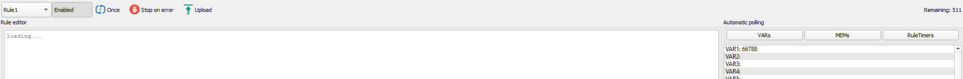

        Anscheinend gibt es da Variablen Var1-Var16:
        Diese Variable kann man direkt über die Konsole oder MQTT setzen.

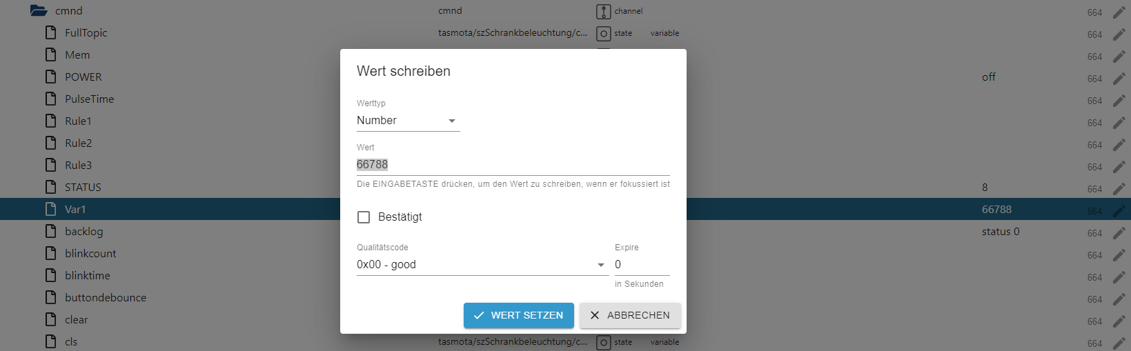

        Im cmnd Ast kannst nun einfach ein Datenpunkt Var1 erstellen und entsprechend beschreiben.

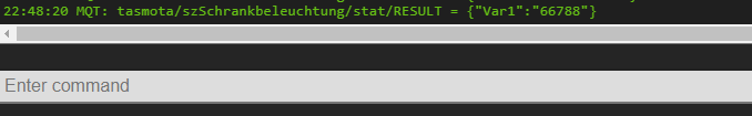

        In der Console siehst dass das publishen über mqtt angekommen ist:
        Auf diese Variable solltest Du dann zugreifen können:

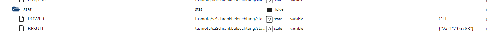

        Im Prinzip also Variablem im mqtt cmnd Ast anlegen. Das Konsolenergebnis bekommt man dann auch in den stats bestätigt:
        Somit kannst Du also über NodeRed über die mqtt Node direkt da reinschreiben oder über den mqtt-Adapter im iobroker.
