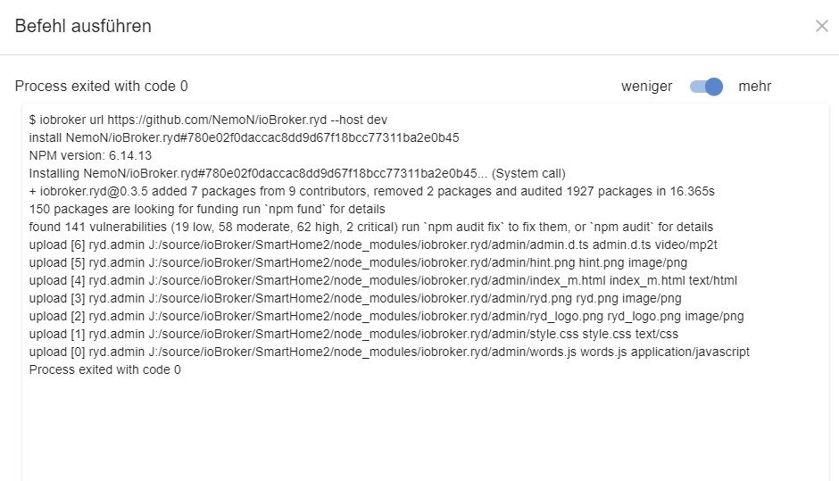

                  ich kann den ryd ganz normal installieren

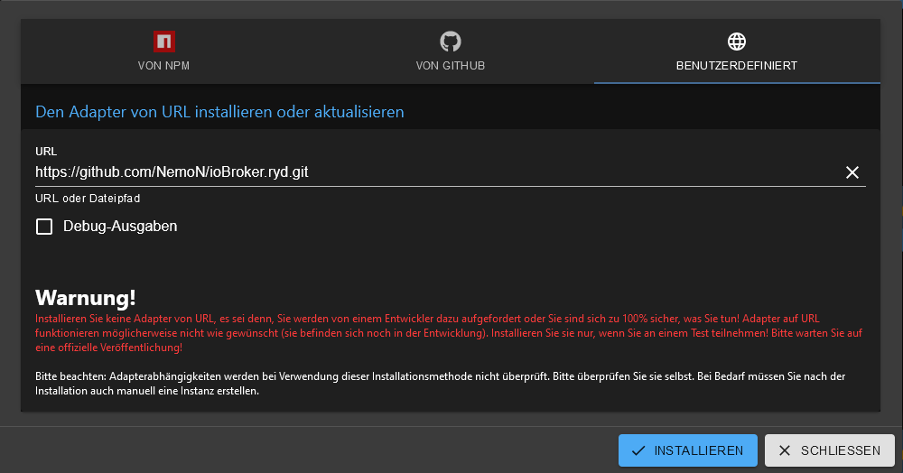

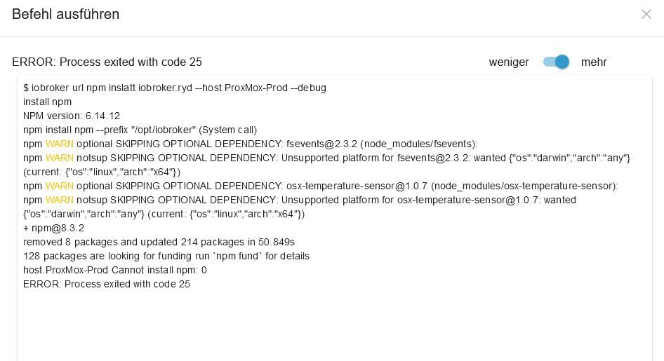

                    Bei mir kommt folgende Fehlermeldung ( mit dem NemoN das irretiert mich )
                    AlCalzone hydrotec 2 Replies Last reply Reply Quote 0
                    • AlCalzone
                      AlCalzone Developer @Lena last edited by AlCalzone
                      @lena Du hast bei "eigene Quelle" npm inslatt iobroker.ryd eingegeben.
                      1. gehören da keine CLI-Befehle rein, sondern nur was du installieren willst, also in diesem Fall iobroker.ryd (von npm) oder https://github.com/NemoN/ioBroker.ryd (von Github).
                      2. wäre da auch noch ein Tippfehler (inslatt statt install), falls du den gleichen Befehl auf der Kommandozeile eingibst
                      Außerdem: Dein Befehl hat npm selbst lokal installiert - das kann noch für Ärger sorgen. Am besten ab auf die Konsole:
                      cd /opt/iobroker
                      npm uninstall npm
