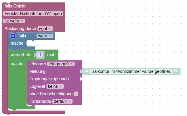

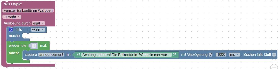

      Hallo
      ich habe Fensterkontakte angebracht und diese im ioBroker mit Blockly so konfiguriert, dass mir, bei eingeschaltetem Skript, immer über Telegram, oder über die Lautsprecherbox Alexa, eine Nachricht gesendet wird, dass das Fenster soeben geöffnet wurde.
      Mein Problem besteht allerdings darin, dass mir Alexa oder Telegram manchmal mehrere Benachrichtigungen hintereinander mitteilen, anstatt nur eine. Kann mir jemand zufällig bei diesem Problem helfen?
      Zur Erläuterung.... Ich habe jeweils einen Skript für die Ausgabe über Telegram oder Alexa erstellt.

      • Asgothian
        Asgothian Developer @Garthii last edited by Asgothian
        @garthii
        • den falls wahr block entfernen
        • das “wiederhole 1 mal” entfernen
        • den trigger Umstellen auf “ist größer als vorher”
        A.

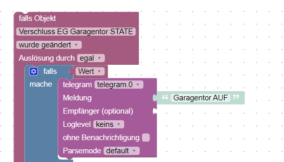

              • lobomau
                lobomau @Garthii last edited by
                @garthii bei mir funktioniert es so:
                oder bei falls den trigger auf den Wert (schöner macht aber eigentlich das gleiche):
                • G
                  Garthii @Garthii last edited by
                  @Asgothian hat doch nicht geklappt. sendet mir noch weiterhin sporadisch mehrere Nachrichten

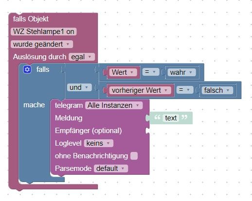

                    • Michael Schmitt
                      Michael Schmitt @Garthii last edited by
                      @garthii vielleicht so ?
