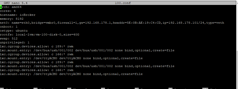

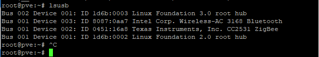

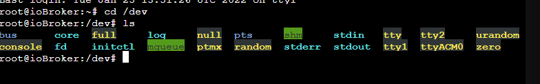

      Habe dieses als Anleitung genommen. Meinte mich daran zu erinnern das es damit ging.
      https://coldcorner.de/2018/07/12/proxmox-usb-passthrough-fuer-lxc-container-z-wave-uzb1/
      Habt ihr da eine Idee?
      Danke!
      • E
        Einstein67 @thomson last edited by Einstein67
        @thomson Du musst nur den Befehl "cgroup" auf "cgroup2" ändern (2. unleserlicher Screenshot).

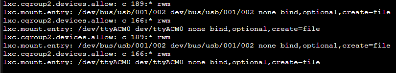

          thomson @Einstein67 last edited by thomson
          @einstein67
          Danke für die schnelle Antwort.
          Leider klappt das noch nicht
          Danach Reboot
              @david83 mit cgroup oder cgroup2 ?
              Es ging nun ein paar Stunden . Adapter wurde Grün.
              Nach einem Neustart wieder das selbe Problem..
              E M 2 Replies Last reply Reply Quote 0
              • E
                @thomson "cgroup" gibt es bei PVE7 nicht mehr.
                Ist das einzige dass sich beim Update von PVE6 auf 7 geändert hat.
                Du hast da zuviele Zeilen in deiner xxxx.conf drinnen. Das dürfen nur 4 sein!
                    Welche müssten den raus?
