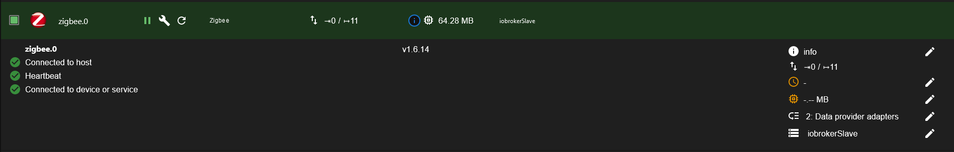

      Ich habe ein - anscheinend bekanntes - Problem mit dem Sonoff Zigbee 3.0 USB Dongle Plus an meinem RPi. Mir ist allerdings nicht klar, warum das File nicht gefunden wird.
      Hier der Log Eintrag:
      zigbee.0
      	2022-01-25 21:33:43.275	error	Error herdsman start
      zigbee.0
      	2022-01-25 21:33:43.274	error	Failed to start Zigbee
      zigbee.0
      	2022-01-25 21:33:43.273	error	Starting zigbee-herdsman problem : "Error while opening serialport 'Error: Error: No such file or directory, cannot open /dev/serial/by-id/usb-ITead_Sonoff_Zigbee_3.0_USB_Dongle_Plus_2aa2163d1b3bec11bcc4a4957a0af07f-if00-port0'"
      zigbee.0
      	2022-01-25 21:33:43.261	info	Starting Zigbee npm ...
      zigbee.0
      	2022-01-25 21:33:43.259	info	Try to reconnect. 1 attempts left
      zigbee.0
      	2022-01-25 21:33:33.451	info	Installed Version: iobroker.zigbee@1.6.14

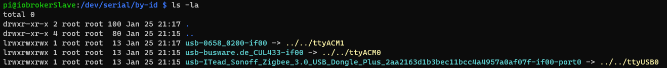

      pi@iobrokerSlave:/dev/serial/by-id $ ls -la
      total 0
      drwxr-xr-x 2 root root 100 Jan 25 21:17 .
      drwxr-xr-x 4 root root  80 Jan 25 21:15 ..
      lrwxrwxrwx 1 root root  13 Jan 25 21:17 usb-0658_0200-if00 -> ../../ttyACM1
      lrwxrwxrwx 1 root root  13 Jan 25 21:15 usb-busware.de_CUL433-if00 -> ../../ttyACM0
      lrwxrwxrwx 1 root root  13 Jan 25 21:15 usb-ITead_Sonoff_Zigbee_3.0_USB_Dongle_Plus_2aa2163d1b3bec11bcc4a4957a0af07f-if00-port0 -> ../../ttyUSB0
      Output:

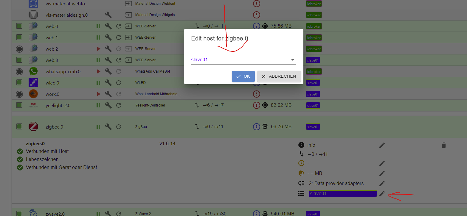

      • Asgothian

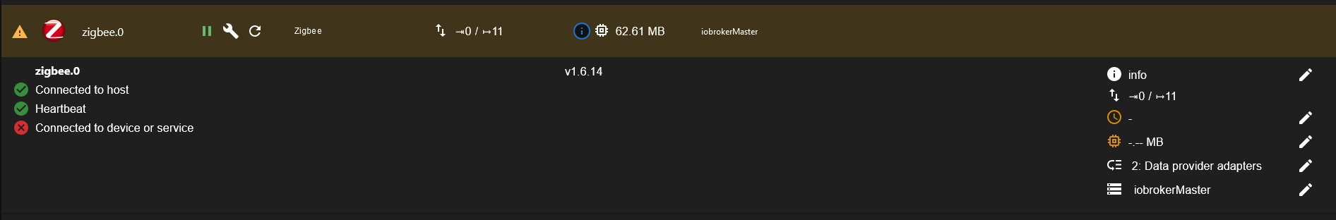

        Asgothian Developer @Kraxelhuber last edited by Asgothian
        @kraxelhuber
        Du hast:
        • Master + Slave ?
        • Den Stick am Slave ?
        • Den Adapter sicher auch auf dem Slave ? Ich glaub nicht: Screen Shot 2022-01-25 at 22.07.11 .png
        A.
          Kraxelhuber @Asgothian last edited by
          @asgothian Da hast du Recht, obwohl ich mir ziemlich sicher war, dass ich bei der Installation ioBrokerSlave ausgewählt hatte. Also habe ich die Instanz noch einmal gelöscht und explizit darauf geachtet, ioBrokerSlave auszuwählen.
          Komischerweise hat das aber keinen Effekt und die Instanz wird weiterhin auf dem ioBrokerMaster angezeigt.
          Am ioBrokerSlave (meinem Raspi) hängt z.B. auch ein ZWave Stick. Der wird wiederrum korrekt dem ioBrokerSlave zugeordnet.
          Anscheinend habe ich hier kein Sonoff Zigbee spezifisches Problem, sondern ein Problem der fehlerhaften Zuordnung. Was ist denn da los??
          arteck Asgothian 2 Replies Last reply Reply Quote 0

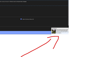

            arteck Developer Most Active @Kraxelhuber last edited by
            @kraxelhuber editiere mal dein beitrag
            da ist eine Nachricht zu sehen
            druckmal im Admin strg+f5 nicht das es nur ein darstellungsproblem ist
            ansonsten
            probier den mal auf den slave zu schieben
            wenn das geklappt hat dann lösche den aber vom Master

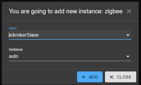

            • Asgothian
              @kraxelhuber Wähl mal bitte vor dem Installieren des Adapters im Admin aus das nur die Adapter des Slave angezeigt werden - dann installier auf dem Slave.
              Damit müsste es klappen.
              A.

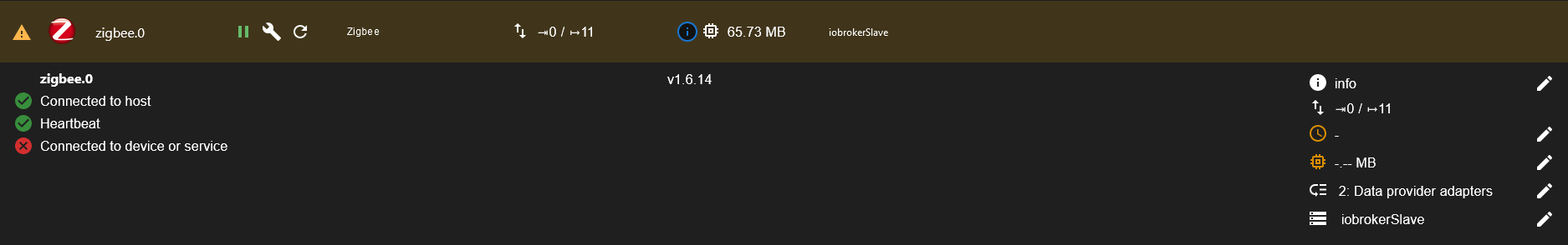

                Kraxelhuber @Asgothian last edited by Kraxelhuber
                @asgothian Ich habe den Adapter jetzt auf dem Slave installiert. Er meckert aber immer noch mit derselben Fehlermeldung.
                Ich verstehe das nicht 😞
                  Thomas Braun Most Active @Kraxelhuber last edited by
                  @kraxelhuber
                  Bitte Konsolentext nicht in Screenshots verpacken.
                  Text auch als Text in CodeTags hier rein.
                  Ich finde den DeviceLink (den ich jetzt nicht kopieren kann, wegen Scrennshot...) merkwürdig, sonst enden die immer auf if00.
                  Wenn du alternativ mal auf /dev/ttyUSB0 gehst?

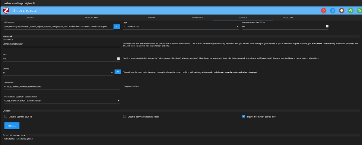

                              Aber dieser Hinweis hat dann weitergeholfen:
                              zigbee.0
                              	2022-01-26 21:10:24.217	error	- Extended PAN ID: configured=c1addd4bc9e2addd, adapter=00124b0024c8b9c2
                              Habe dann in den Adaptersettings die PAN ID geändert und das Ergebnis sieht jetzt gut aus 🙂
