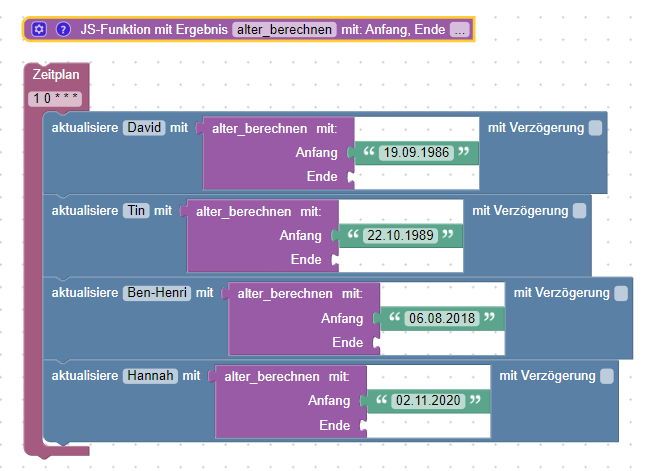

      Hallo an alle,

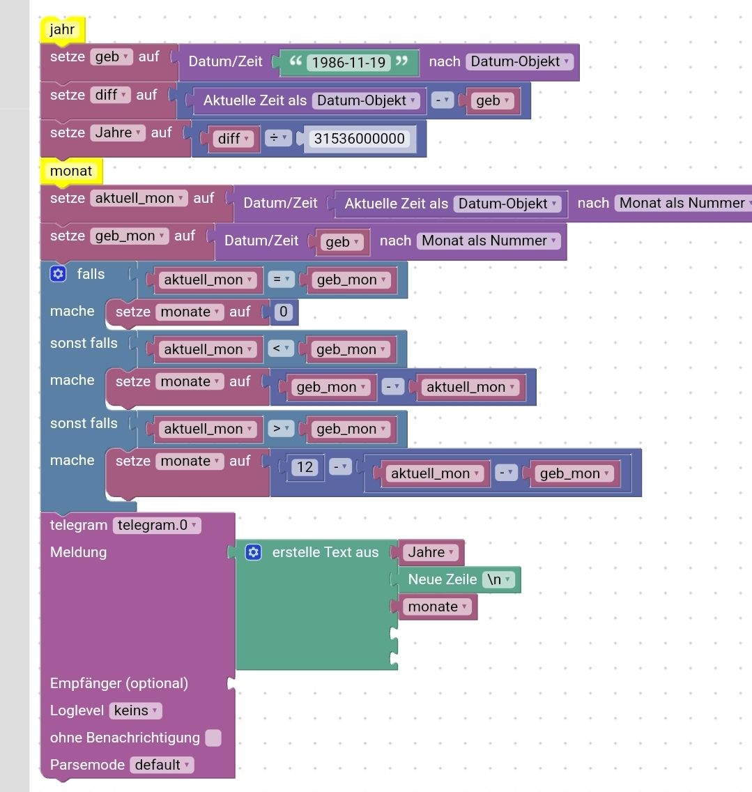

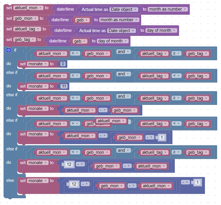

      habe heute mal probiert für meine VIS das Alter von unseren Kindern auszurechnen.
      Wenn man nur zB 1,5 Jahre als Ergebnis haben möchte ist das ja ganz easy.
      Jedoch hätte ich gerne ein Ergebnis in der Form "1 Jahr 3 Monate 5 Tage".
      Scheitern tu ich etwas an den Monaten und Tagen.
      Bei den Monaten habe ich versucht mit "Monat als Zahl" von Geburtstag und dem aktuellen Datum zu rechnen. Dort dann verglichen, ob diese gleich, größer oder kleiner sind und um entsprechende entsprechender Differenz berechnet. Allerdings scheitere ich beim Monatswechsel.
      Bei den Tagen tut sich das selbe Problem für mich auf.
      Irgendwie komme ich nicht auf die logische Formel. Leider ist nicht jeder Monat gleich lang, würde es ja zu einfach machen 🤣
      Das ist mein bisheriger Versuch. Tage fehlen noch, da der Monat nicht al klappt....
      An sich klappt es, nur eben nicht beim Monatsübergang.
      Hat jemand einen Vorschlag wie ich das Skript aufbauen kann?

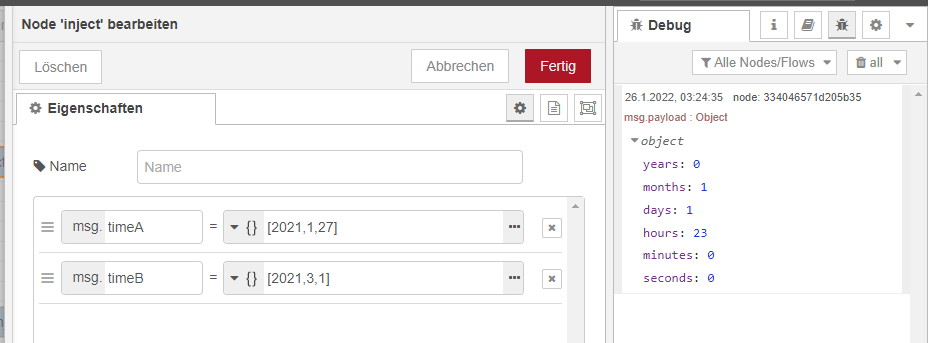

              @david-g Nutze die Moments Bibliothek - die kann so was sehr genau, habe ich nachgeprüft. 😉 (mit NR allerdings).
              Du kannst die aber einbinden und dann mit JavaScript nutzen. In Blockly kann man ja glaube ich Javascript Funktionen aufrufen.
              In dem Beitrag - habe ich mal nachgerechnet, ob es stimmt, was moments berechnet. 😉
              https://forum.iobroker.net/topic/50086/datum-und-zeitverarbeitung-mit-nodered/9
              allerdings zusammen mit duration Objekten. Das geht mit NR unter iobroker nicht so einfach - aber in JavaSript, denke ich ist beides unter iobroker einbindbar.

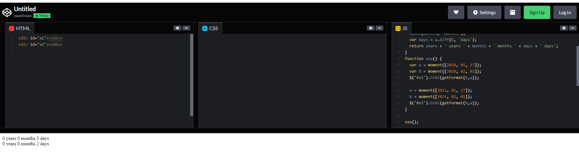

                leider nein, moments kann differenzen bei schaltjahren nicht genau berechnen.
                https://codepen.io/oweitman/pen/WNXNdXJ
                siehe auch den issue oben

                  @oliverio Bei mir hatte das funktioniert.
                  Ich habe wie Du in dem Beispiel siehst die Differenz zwischen dem 9.12.2021, 21:51:50 und dem 23.2.2027, 1:39:18 berechnen lassen. Bekanntlich ist da ja 2024 ein Schaltjahr dabei.
                  Es kam wie gesagt in dem Duration Objekt:
                      "years": 5,
                      "months": 2,
                      "days": 13,
                      "hours": 3,
                      "minutes": 47,
                      "seconds": 28
                  raus.
                  Das habe ich nachvollzogen;
                  9.12.2021 + 5 Jahre = 9.12.2026
                  9.12.2026 + 2 Monate = 9.2.2027
                  9.2.2027 + 13 Tage = 22.2.2027 21:51:50
                  22.2.2027 21:51:50 + 3 Std. = 23.2.2027 0:51:50
                  23.2.2027 0:51:50 + 47 Minuten = 23.2.2027 1:38:50
                  23.2.2027 1:38:50 + 28 Sekunden = 23.2.2027 1:39:18
                  Also ich konnte das Issue nicht nachvollziehen.
                  Ich habe aber das duration object benutzt. Ich werde die beiden Daten mal in meine Nodes eingeben und das nochmals überprüfen.

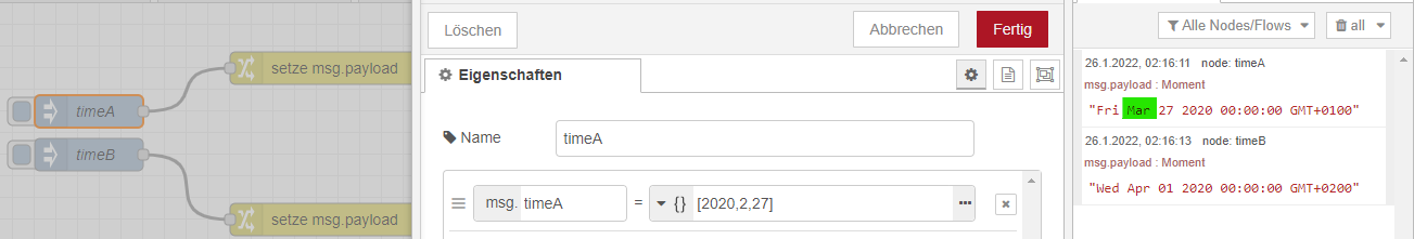

                    • mickym
                      mickym Most Active @OliverIO last edited by mickym

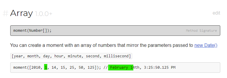

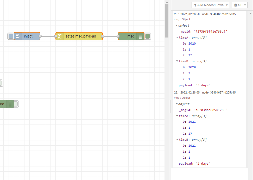

                      @oliverio Na das glaube ich gerade nicht. Für die Momentsgenerierung wird ein Array verwendet. Da werden die Monate aber bei 0 gezählt.
                      und da sind die 5 Tage korrekt!!!
                      So funktioniert es:
                      2020 : 3 Tage
                      2021: 2 Tage
                      Wie gesagt - meine Berechnung unten - geht über 6 Jahre und stimmt auf die Sekunde genau!!!

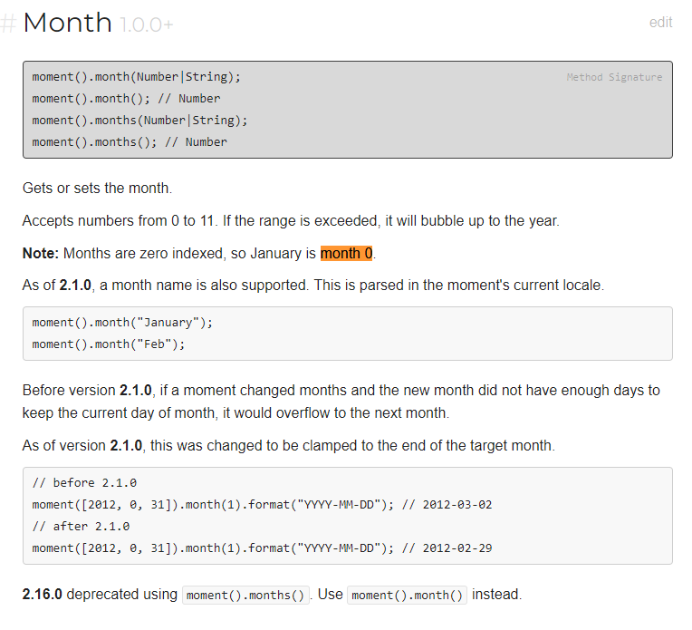

                      Ich weiß ich bin da am Anfang auch darauf reingefallen, aber ein Beispiel in der Beschreibung zur moments Bibliothek - schafft hier auch Klarheit:
                      Bei Monat ist auch beschrieben, dass dieser 0 indiziert ist:
                      Fazit: Rechnet genau und berücksichtigt Schaltjahre!
                      Und wenn man das Datum richtig eingibt - dann funktioniert es auch korrekt:
                      EDIT: Sorry war nicht böse - gemeint - wahrscheinlich warst Du derjenige mit dem Code. Bitte entschuldige 😧 - über den anfänglichen Tonfall - habe mal die unpassenden Stellen im Text editiert! Ich bin ja sonst ein Fan von Dir und wünschte ich hätte Deine JS und HTML Kenntnisse. 🙂
                      Noch eine Ergänzung - es wird sogar die Sommerzeit mit berücksichtigt:

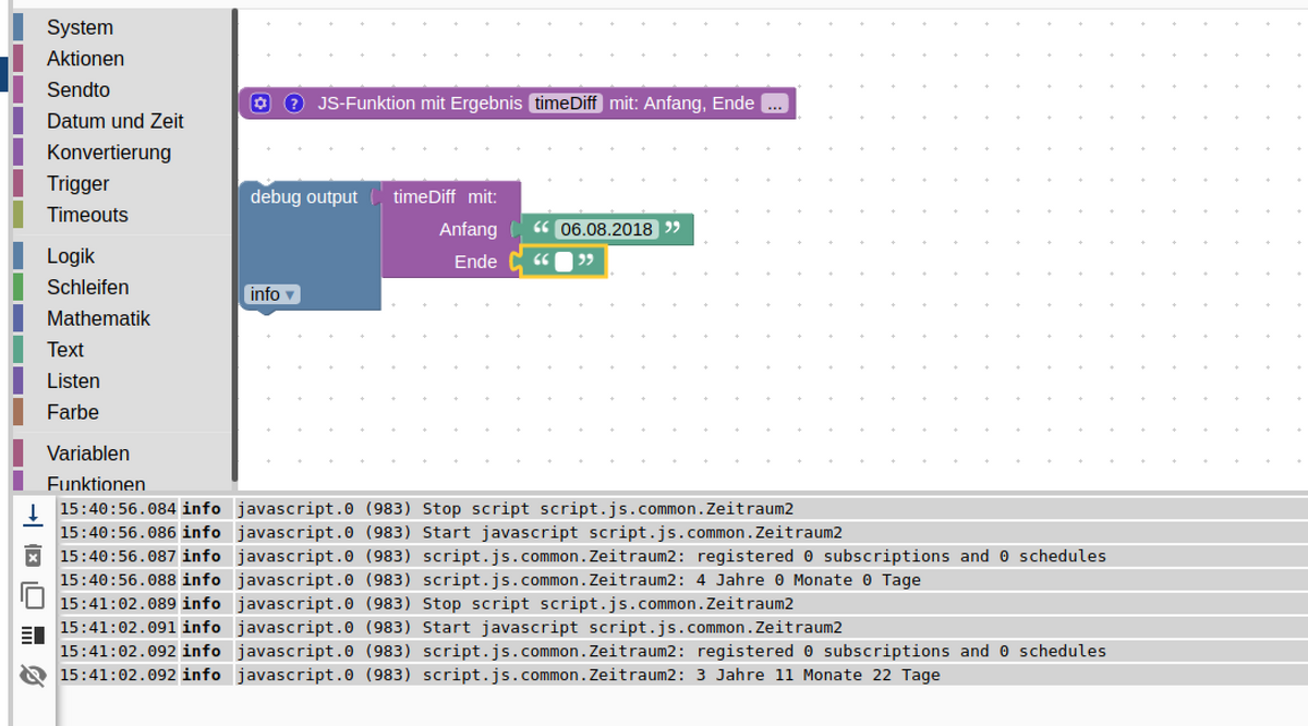

                      Wenn man die Zeitspanne vom 27.2. - 1.4 verglicht sieht man dass es nicht 1 Monat und 2 Tage sind, sondern 1 Monat, 1 Tag und 23 Stunden
                      Ein kleinen Wermutstropfen gibt es dennoch. Es wird zwar nicht falsch gerechnet, aber die exakte Ausgabe der Monate wird nicht wieder gegeben. In dem unteren Beispiel hat das nur geklappt, da beide Monate 31 Tage hatten.
                      Monate werden dabei immer als 31 Tage gerechnet und dann die Tage entsprechend korrigiert.
                      Bei einer Zeitspanne vom 31.12.2020 bis 31.3.2021 ist die Ausgabe 2 Monate, 28 Tage und 23 Stunden, anstelle von 3 Monaten. Das heißt die duration Zeitspanne ist prinzipiell korrekt - die Monate entsprechen aber nicht dem Sprachgebrauch. Wenn man die humanize Funktion verwendet, wird entsprechend gerundet und es werden 3 Monate ausgegeben.

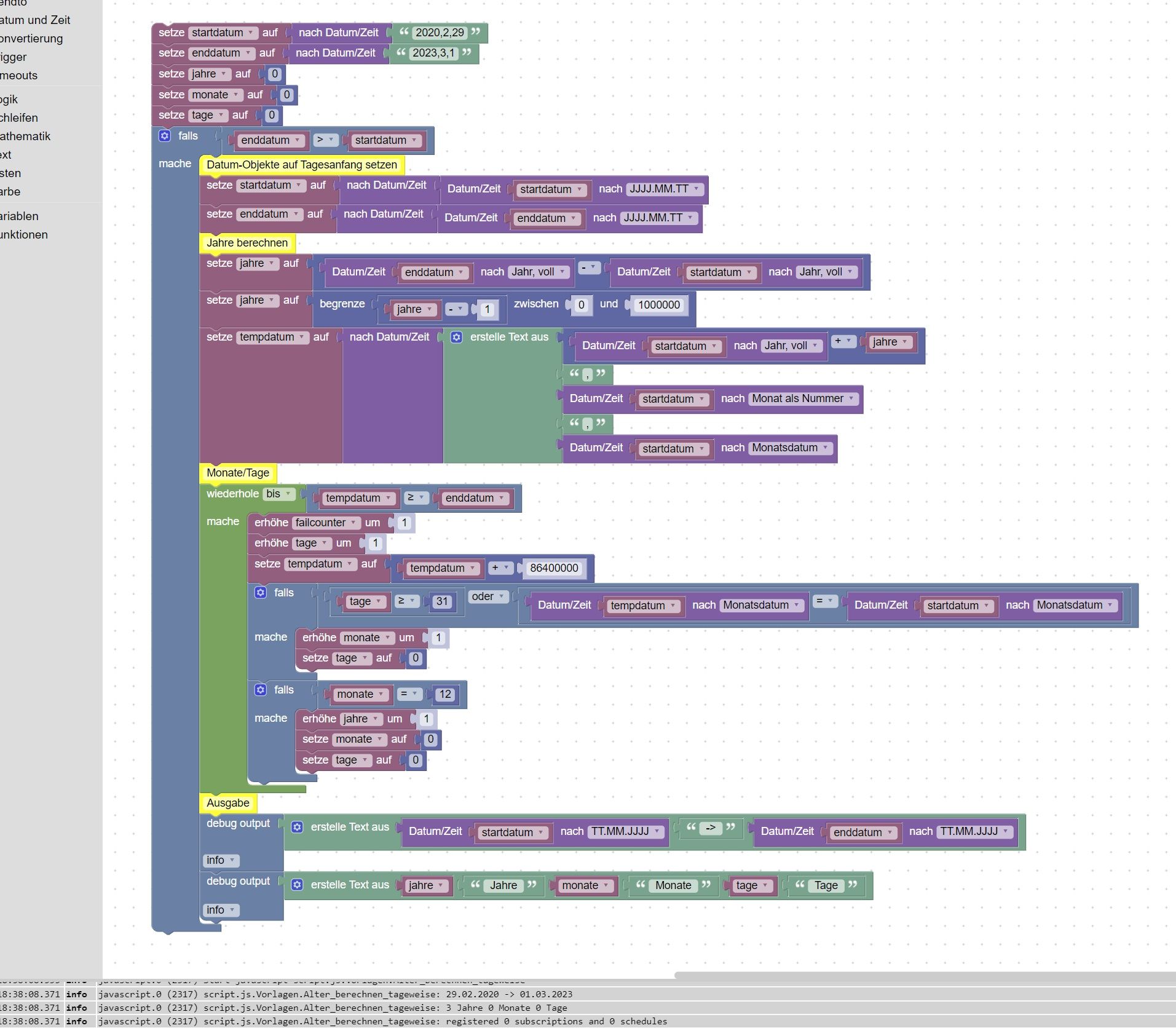

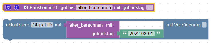

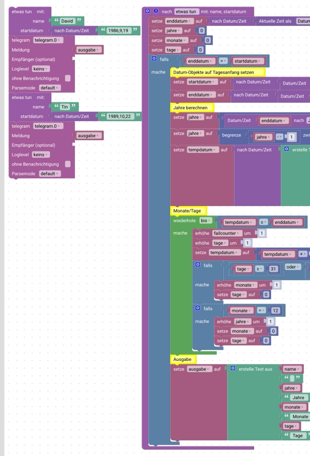

                          Hier mein Vorschlag für den Monat. Ich habe das nur schnell mal zusammengezimmert und kurz überflogen. Theoretisch dürfte ich keinen Fehler gemacht haben, kann mich aber auch täuschen (Vorzeichenfehler oder ähnliches)
                          So ähnlich musst du das dann auch bei den Tagen oder Jahren machen. Bitte auch immer die Klammern beachten (die Mathematischen Ausdrücke richtig zusammensetzen - jeder Block ist wie ich das gesehen habe umklammert)
                          Solltest du noch Probleme haben gib Bescheid dann versuch ich dir auch noch bei Tagen und Jahren zu helfen. Schön ist das dann wenn man das ganze umkehrt und einen "Counter" für die Geburtstage realisiert. Ich habe auch nicht ausprobiert wie es mit den Tagen und mit übergang Februar auf März aussieht. Dazu haben meine Vorredner aber schon genügend gefachsimpelt 😉

                              David G. @Gutscho last edited by
                              @gutscho
                              Das ist ja wie mein Ansatz.
                              Nur noch was ausgefuchster.
                              Werde ich mal testen.
                              Bei den Tagen bin ich vermutlich trotzdem wieder ratlos ^^.
                              Da kann man ja nicht pauschal 11 nehmen. Gibt ja noch mehr Varianten.

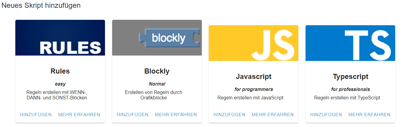

                                Kann man eigentlich anstatt .js auch mit typescript in iobroker arbeiten? Bin noch ziemlich neu hier.
                                  paul53 @Gutscho last edited by
                                  @gutscho sagte: Kann man eigentlich anstatt .js auch mit typescript in iobroker arbeiten?
                                  Ja.

                                          mit javascript kannst du dich ja an dem beispiel des codepen links bedienen und rumprobieren
                                          da du dich nicht so auskennst hier ein paar erklärungen
                                          1. du musst in den instanz-einstellungen des javascripts-adapter das Zusätzlich NPM-Modul moment hinzufügen
                                            der folgende code enthält 2 funktionen
                                          • getFormat(a,b) zieht die Differenz der beiden Datums-Objekte a und b zu jahre,monate und tage und gibt das ergebnis als text zurück
                                          • xxx erzeugt für 2 Beispiele das jeweilige Datum und speichert diese in a und b und ruft dann die getFormat Funktion auf. Das Ergebnis wird mit einer jQuery Hilfsfunktion in 2 angelegte HTML-Elemente geschrieben, so das es bei codepen direkt angezeigt wird. Da das natürlich im js adapter nicht geht, ist das die Stelle an der du den Wert in einen Datenpunkt schreibst.
                                            Die enthaltene Funktion moment() ruft die hinzugefügte Bibliothek auf und erzeugt ein neues Datumsobjekt. Eine umfangreiche Doku mit Beispiele ist hier zu finden: https://momentjs.com/docs/#/parsing/
                                          pbrigens in dem codepen kannst du direkt rumspielen und wenn du keinen fehler einbaust, wird nach kurzer zeit das fenster automatisch mit den Ergebnissen aktualisiert. so kannst du javascript ausprobieren und gleich das ergebnis sehen.
