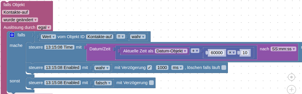

        Also ich versuche mal den Sinn zu verstehen.
        Du willst vermutlich, das wenn ein Fenster zu lange auf ist Alexa etwas von sich gibt ? !
        Etwa sowas:

          Kymchy @Cinimod last edited by
          @cinimod Nein, es geht um Alexa Alarm.

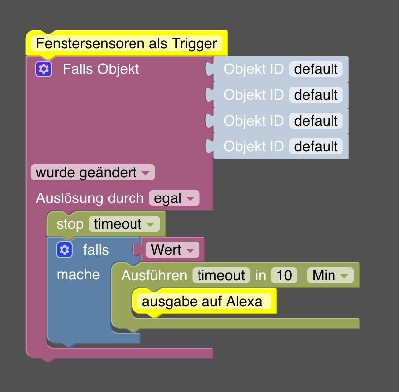

                              So sieht übrigens noch das Blockly für den Fensteralarm aus:
                              Wird ein Fenster geöffnet, wird nach 10 Minuten der Alarm ausgelöst. Schließt man das Fenster, stoppt der Alarm. Oder halt über den entsprechenden Sprachbefehl.
