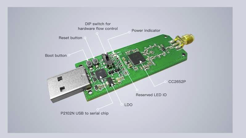

          Weißt Du auch zufällig was der kleine Schalter im Sonoff Zigbee Dongle für eine Funktion hat ? 😉
            arteck Developer Most Active @MartinK. last edited by arteck
            falls du was zum lesen suchst
            https://github.com/Koenkk/Z-Stack-firmware/issues/324#
            Hedda created this issue in Koenkk/Z-Stack-firmware
            closed Zigbee coordinator firmware with RTS / CTS Hardware Flow Control enabled compatible with Sonoff Zigbee 3.0 USB Dongle Plus adapter by ITead #324
            MartinK. 1 Reply Last reply Reply Quote 1
