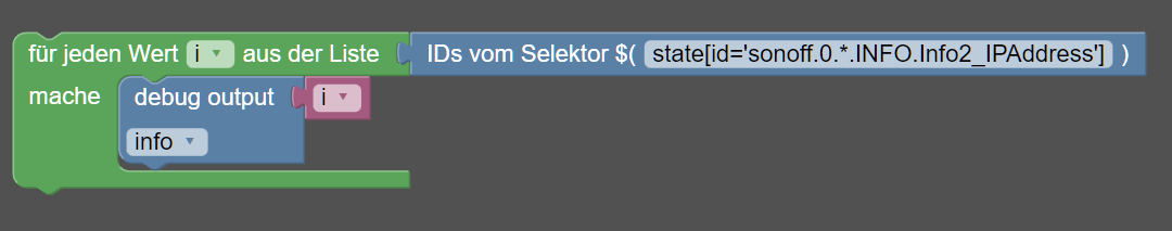

      ich möchte mir von allen Datenpunkten per Blockly:
      sonoff.0.*.INFO.Info2_IPAddress
      die Werte in eine Liste ausgeben lassen.
      Wie bekomme ich das hin?
      • BananaJoe
        BananaJoe Most Active @Rushmed last edited by
        @rushmed sagte in IDs vom Selektor Werte:
        Export:
          <variables>
            <variable id="E=N*Z2JQa1/Wj9`DZ/u=">i</variable>
          </variables>
          <block type="controls_forEach" id="Ut=N?K|5!3[{-nhNS#GP" x="63" y="213">
            <field name="VAR" id="E=N*Z2JQa1/Wj9`DZ/u=">i</field>
            <value name="LIST">
              <block type="selector" id="Ai=9UX@e{SNmdNY4g=;W">
                <field name="TEXT">state[id='sonoff.0.*.INFO.Info2_IPAddress']</field>
            <statement name="DO">
              <block type="debug" id="|{IheE/oAiMFS)y`PW$.">
                <value name="TEXT">
                  <shadow type="text">
                  <block type="variables_get" id="B,.;H?kbwjkP0AP*LQcG">
          Rushmed Most Active @BananaJoe last edited by Rushmed
          @bananajoe sagte in IDs vom Selektor Werte:
          Danke aber das gibt mir doch immernoch nur die IDs aus und nicht die IP Adressen.

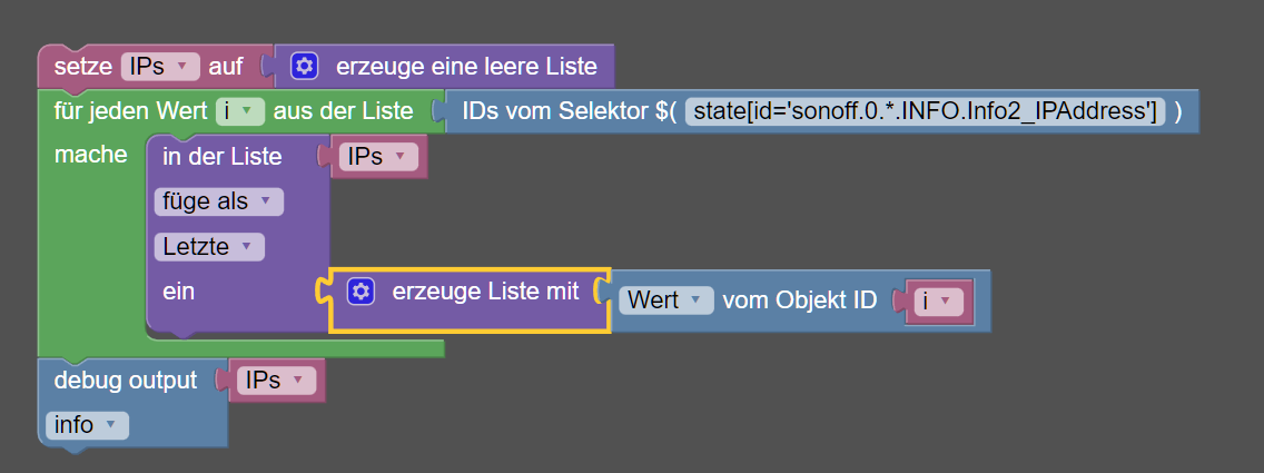

          • BananaJoe
            @rushmed
            Ungetestet:
            Export:
              <variables>
                <variable id="Z`Y~gxJ?vW-1R%?boyVS">MeineTolleListe</variable>
              </variables>
              <block type="variables_set" id="I)~{*n@IW$G#q5;f~so5" x="62" y="188">
                <field name="VAR" id="Z`Y~gxJ?vW-1R%?boyVS">MeineTolleListe</field>
                  <block type="lists_create_with" id="%9s[J4s/tK+gH=Xk]WpM">
                  <block type="controls_forEach" id="Ut=N?K|5!3[{-nhNS#GP">
                    <value name="LIST">
                      <block type="lists_setIndex" id="|*)b2Lb#~Wt,,Awz!:w=" inline="false">
                        <mutation at="false"></mutation>
                        <field name="WHERE">LAST</field>
                        <value name="LIST">
                          <block type="variables_get" id=";$Wz8t|m_c#E=oCjLz8F">
                        <value name="TO">
                          <block type="lists_create_with" id="d[#$Kn[YG~dyks8@5^rT">
                            <value name="ADD0">
                              <block type="variables_get" id="S+,+auR..mX4z:]B1oHv">
                            <value name="ADD1">
                              <block type="get_value_var" id="`1;:3XkdZ+f7z1dUV*rH">
                                <value name="OID">
                                  <shadow type="text" id="Ip)D7Tz%vV_TG$Uhm0N$">
                                    <field name="TEXT"></field>
                                  <block type="variables_get" id="7~K5[cPhBwEzB94Q#ttX">
                        <value name="TEXT">
                          <shadow type="text" id="CX1X~~NBO~|[[5%|fzA#">
                          <block type="variables_get" id="}:rTkurt4:Urpt2y]4c7">
            Nachtrag: Ha, 1:1 wie hier: https://www.machs-smart.de/automatische-listen-blockly-id-selektor/
              @bananajoe Coolio, war fast korrekt.
              Bringt:
              ![4fc97a32-72f2-402d-b266-eeb806ccda54-grafik.png](/assets/uploads/files/1643238538925-4fc97a32-72f2-402d-b266-eeb806ccda54-grafik.png) code_text
              Bekomm ich noch irgendwie die [' und `] weg?

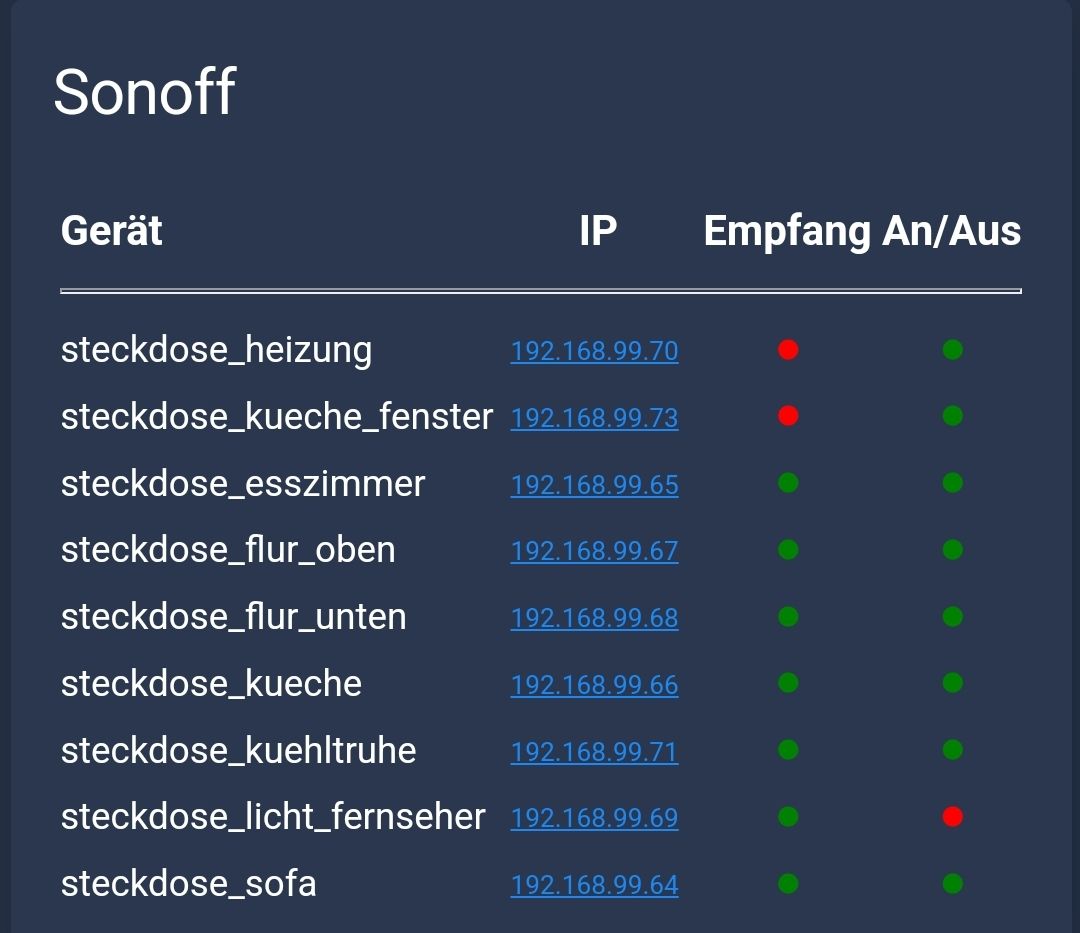

              • David G.
                David G. last edited by
                Ich erstelle mir folgende Tabelle meiner sonoff Geräte.
                Evtl hilft mein Skript weiter. Bekomme es nicht auf ein Bild.

                                                  <block type="text_join" id="[4|)^kbWK.g`*b#qoR-+" inline="true">
                                                    <value name="ADD0">
                                                      <block type="variables_get" id="(3YS[HG=m[35e.Y^K-dR">
                                                        <field name="VAR" id="GI^dumJfw0)4Nzi2HVw`">ParentID</field>
                                                    <value name="ADD1">
                                                      <block type="text" id="S2c}gPOF?k*ALN%^yEb_">
                                                        <field name="TEXT">.INFO.IPAddress</field>
                                              <block type="controls_if" id="{5{SXmhUl.bI~$~,]@%H">
                                                <mutation elseif="1" else="1"></mutation>
                                                  <block type="logic_compare" id="`c+]]])m$+/rHTcAH%;Y">
                                                    <field name="OP">EQ</field>
                                                      <block type="variables_get" id=")e{W$Vn#jAUtn^%3GHc+">
                                                        <field name="VAR" id="`J_N!%kukDUn(J,@+s|r">POWER</field>
                                                      <block type="logic_boolean" id="Mm)T;yt!9DV704UE_CqK">
                                                  <block type="variables_set" id="0R@{w4Xo7h(V2Edfs(t?">
                                                    <field name="VAR" id="l`LA;*;LDw{n]SMxZL7h">POWERstatus</field>
                                                      <block type="text" id="xndGMC0F7X,6,D.@|!r5">
                                                        <field name="TEXT">&lt;font size="3"&gt;&lt;b&gt;&lt;font color=green&gt;●&lt;/font&gt;</field>
                                                <value name="IF1">
                                                  <block type="logic_compare" id="s!$,pxb]peq=(59h9u.+">
                                                      <block type="variables_get" id="N!|2zNx4?F+$Y_:^1#i1">
                                                      <block type="logic_boolean" id="q8Ot[T@:H_+pfHHh{)/p">
                                                <statement name="DO1">
                                                  <block type="variables_set" id="jc={3hO#$zyNBYFc)g;^">
                                                      <block type="text" id="m*so88GuyHQnkdJq4A]T">
                                                        <field name="TEXT">&lt;font size="3"&gt;&lt;b&gt;&lt;font color=red&gt;●&lt;/font&gt;</field>
                                                <statement name="ELSE">
                                                  <block type="variables_set" id="wrb6$op/L?-Tsa3sj;?K">
                                                      <block type="text" id="=`5BiDIMgSVnu3uT7hQ#">
                                                        <field name="TEXT">&lt;font size="3"&gt;&lt;b&gt;&lt;font color=grey&gt;●&lt;/font&gt;</field>
                                                  <block type="controls_if" id="[t4#.[R7stu?S`@$u3BW">
                                                      <block type="get_value_var" id="Iq+@rH{{dyJ9HWgoI~T4">
                                                        <value name="OID">
                                                          <block type="variables_get" id="B)n%:}PX%zZGvt#JtbR(">
                                                            <field name="VAR" id="%62`(Q[9y{,UvP3o}T|/">i</field>
                                                      <block type="variables_set" id="S+Gd]Tap?Ej$]1P.V.(_">
                                                        <field name="VAR" id="SKh+R[G%ptX]9uv^hB,!">wahr</field>
                                                          <block type="text_join" id="5?soV=/V!gT:YP;%=C7*">
                                                            <mutation items="11"></mutation>
                                                            <value name="ADD0">
                                                              <block type="variables_get" id="t5Hgf|mSwoVqQ}(:~9Y7">
                                                            <value name="ADD1">
                                                              <block type="text" id="xa}qmEJ|8{^pBcPkIB|C">
                                                                <field name="TEXT">&lt;tr&gt;&lt;td&gt;</field>
                                                            <value name="ADD2">
                                                              <block type="get_attr" id="N%K=-ar/nF2t;vp68{4;" inline="false">
                                                                <value name="PATH">
                                                                  <shadow type="text" id="NEKfB0mKYNB9yf[p[(LM">
                                                                    <field name="TEXT">common.name</field>
                                                                <value name="OBJECT">
                                                                  <block type="procedures_callcustomreturn" id="mBvJ_WhP|}o*z}@Nf9Gx">
                                                                    <mutation name="GetObjectByID">
                                                                      <arg name="id"></arg>
                                                                    </mutation>
                                                                    <value name="ARG0">
                                                                      <block type="variables_get" id="D:=8pGehBP5ZOKH2LV2?">
                                                            <value name="ADD3">
                                                              <block type="text" id="bwi(*=Y!+TlrxbK$Dpl-">
                                                                <field name="TEXT">&lt;/td&gt;&lt;td&gt;&lt;font size="1"&gt;&amp;nbsp&lt;a href="http://</field>
                                                            <value name="ADD4">
                                                              <block type="variables_get" id="CbR;Aa}bsgcm372@UQ|P">
                                                                <field name="VAR" id="h`I42F9m/0+:zWU]nN68">IP</field>
                                                            <value name="ADD5">
                                                              <block type="text" id="yz]5H*);m$bIU^Hsdr8K">
                                                                <field name="TEXT">"&gt;</field>
                                                            <value name="ADD6">
                                                              <block type="variables_get" id="JSYNB,wp=i@]!-MHxZeW">
                                                            <value name="ADD7">
                                                              <block type="text" id="tq)aPj7JTAVE:Zz2,Wp6">
                                                                <field name="TEXT">&lt;/a&gt;</field>
                                                            <value name="ADD8">
                                                              <block type="text" id="2WmqZ^-K89eQ9Z!T.Sg!">
                                                                <field name="TEXT">&lt;/td&gt; &lt;td ALIGN="CENTER"&gt;&lt;font size="3"&gt;&lt;b&gt;&lt;font color=green&gt;●&lt;/font&gt; &lt;/td&gt;&lt;td ALIGN="CENTER"&gt;</field>
                                                            <value name="ADD9">
                                                              <block type="variables_get" id="}%Hb9#YD[@-lo7hcVYhD">
                                                            <value name="ADD10">
                                                              <block type="text" id=".L`Q2|+8S@wrpEV*d/a8">
                                                                <field name="TEXT">&lt;/td&gt;&lt;/tr&gt;</field>
                                                      <block type="variables_set" id="sh;fX7NWP+]`^FcnbVjU">
                                                        <field name="VAR" id=";O,|I4cqK/q|U6dt.?NN">falsch</field>
                                                          <block type="text_join" id="|Xz[CQA5p*BCe{uu*,ir">
                                                            <value name="ADD0">
                                                              <block type="variables_get" id="F4J0jDpn[Na[1p8Ruf=%">
                                                            <value name="ADD1">
                                                              <block type="text" id="C+UnHlb%GLN.|tA3o,`C">
                                                            <value name="ADD2">
                                                              <block type="get_attr" id="=z[7ycSqfif0h~4Sz*|=" inline="false">
                                                                <value name="PATH">
                                                                  <shadow type="text" id="C*^0Xt3cP0zy%F4#veYO">
                                                                  <block type="procedures_callcustomreturn" id=",{*p|W,%6Npy^h.,(XSP">
                                                                    </mutation>
                                                                    <value name="ARG0">
                                                                      <block type="variables_get" id="dgPrr_H^_1Z}0!cS+Iw{">
                                                            <value name="ADD3">
                                                              <block type="text" id="Jd2R5#Z,A3Zn5H!d}+e8">
                                                            <value name="ADD4">
                                                              <block type="variables_get" id="Pov$I}u^{Ej-Z*_t`2Au">
                                                            <value name="ADD5">
                                                              <block type="text" id="/m}yki@x=Rw:5?n(:RsW">
                                                            <value name="ADD6">
                                                              <block type="variables_get" id="DX^3+$rV}pc5TCR5*:,i">
                                                            <value name="ADD7">
                                                              <block type="text" id="7@^5kjjXvhU*P8oGhXdE">
                                                            <value name="ADD8">
                                                              <block type="text" id="yNUk#G;)wLb1Xq!/%A[M">
                                                                <field name="TEXT">&lt;/td&gt; &lt;td ALIGN="CENTER"&gt;&lt;font size="3"&gt;&lt;b&gt;&lt;font color=red&gt;●&lt;/font&gt; &lt;/td&gt;&lt;td ALIGN="CENTER"&gt;</field>
                                                            <value name="ADD9">
                                                              <block type="variables_get" id="VQX+=n{:bA6;Voo_O+,9">
                                                              <block type="text" id="C0b:_R_m#%.`Mh9$d)or">
                                  <block type="update" id="|*Wyl;F2(g0J1J^:!x68">
                                    <field name="OID">0_userdata.0.VIS.Tabellen.Erreichbarkeit_Sonoff</field>
                                      <block type="text_join" id="CF52S*}*)[vTA|Y~w+@1">
                                        <mutation items="5"></mutation>
                                        <value name="ADD0">
                                          <block type="text" id="yxd%qU_@2Bv39AdiqwQ*">
                                            <field name="TEXT">&lt;table style="width: 100%;"&gt; &lt;tbody&gt; &lt;tr&gt; &lt;td&gt;&lt;b&gt;&lt;font size="3"&gt;Gerät&lt;/td&gt;&lt;td ALIGN="CENTER" width=100%&gt;&lt;b&gt;&lt;font size="3"&gt;IP&lt;/b&gt;&lt;/td&gt;&lt;/font&gt; &lt;td ALIGN="CENTER"&gt;&lt;b&gt;&lt;font size="3"&gt;Empfang&lt;/td&gt;&lt;td&gt;&lt;b&gt;&lt;font size="3"&gt;An/Aus&lt;/td&gt;&lt;/b&gt;&lt;/font&gt; &lt;/tr&gt;</field>
                                        <value name="ADD1">
                                          <block type="text" id="`hArP:}QO5fa:5w(*q*y">
                                            <field name="TEXT">&lt;tr&gt; &lt;td colspan="4"&gt; &lt;hr&gt; &lt;/dt&gt; &lt;/tr&gt;</field>
                                        <value name="ADD2">
                                          <block type="variables_get" id="!NM$6J~B9mGR:#`~#8V_">
                                        <value name="ADD3">
                                          <block type="variables_get" id="JwXRwyMGnb)]ut6eTQc-">
                                        <value name="ADD4">
                                          <block type="text" id="#E/@/Eiu!x|i4nvHP^wR">
                                            <field name="TEXT">&lt;/tbody&gt; &lt;/table&gt;</field>

                                  <block type="update" id="3[rroQ|r*DR,e.01Ams|">
                                      <block type="text_join" id="c;|1-JG*G3_=8QwZPs,C">
                                        <value name="ADD0">
                                          <block type="text" id="^KI2#$5:t(dCIzf}10:a">
                                        <value name="ADD1">
                                          <block type="text" id="_Z11D$9/Kx{;AwO-EAdZ">
                                        <value name="ADD2">
                                          <block type="variables_get" id="4`w/#OBe?Nhj;S:Yn%d(">
                                        <value name="ADD3">
                                          <block type="variables_get" id="/lu$OLo!?@55[2-TBx$[">
                                        <value name="ADD4">
                                          <block type="text" id="kKaxBiHFW@}Ifk6+)!A?">

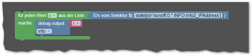

                • BananaJoe
                  @rushmed du hast Liste geschrieben ! Oder willst du das nur als Text untereinander?
                  mit Wert von Objekt ID i kannst du alles holen was du willst, und wenn du es nur als Text zusammenbauen willst.
                  Listen stehen nun mal in [ ] damit du die einzelnen Werte danach auswählen kannst.

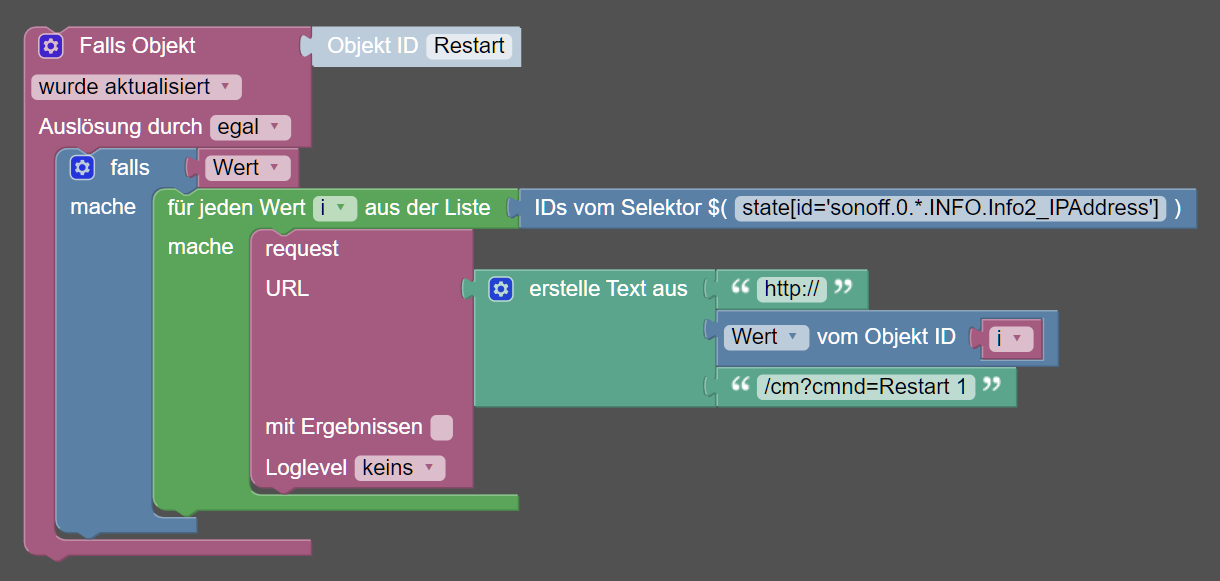

                    @bananajoe Ich will die IPs aller Geräte eisammeln und dann ein Reqest (an jedes Gerät das Selbe) an alle Geräte schicken.
                      Rushmed Most Active last edited by Rushmed
                      Habs hinbekommen.
                      Ich danke euch!
