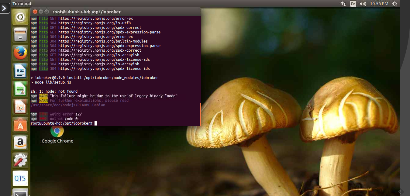

                        badplay last edited by
                        hey also hier mal screen
                        ich sehe dort das gesagte ssh packet nicht. nach langem hin und her basteln hab ich jetzt endlich deutsch. auch die deutsche tastatur allerdings ist die ja total anders als die windows tastatur :(. Wie mach ich denn ein @, das einfachste ist schon sehr schwer bei ubuntu. ich versteh nicht warum die tastatur nicht deutsch ist auf unsere normale tastatur wenn ich das so eingebe. oder liegt das an qnap
                        ich sehe das ich wohl doch sicher auf windows 7 gehe wobei das echt langsam läuft
                                @kmxak:
                                SSH Server installieren:
                                sudo apt-get update
                                danach
                                sudo apt-get install openssh-server
                                für Tastatur umstellen probier mal
                                sudo dpkg-reconfigure keyboard-configuration
                                Ersten 2 Befehle gehen
                                beim Reconfigure befehl steht ausfgeführt passiert aber nichts
                                liegt vll an qnap ich gehe über einen webfenster in die ubuntu
                                Kommen wir zur Node installation
                                Kernel Update: sudo apt-get update && sudo apt-get upgrade
                                Node.js neu installieren
                                curl –sL https://deb.nodesource.com/setup_4.x | sudo -E bash –
                                sudo apt-get install –y build-essential python nodejs
                                reboot
                                Wieder über PuTTY als Root anmelden, dafür die Schritte 8. bis 12. Wiederholen
                                Nach der Installation muss das Kommando „node –v“ die Version von node.js zurückgeben
                                ersten zwei sudo befehle klappten
                                gibt folgenden fehler aus :
                                curl: (23) Failed writing body (0 != 12275)
                                zweiter befehlt ergibt folgenden fehler:
                                Statusinformationen werden eingelesen…. Fertig
                                E: Paket –y kann nicht gefunden werden.
                                hab jetzt mal den nvm installier wie hier in Option 1 beschrieben:
                                http://www.hostingadvice.com/how-to/ins ... on-manager
                                habe aber nvm install 6.0 und dann nvm use 6.0. denn so weit ich weiß ist das neuer. oder
                                muss es unbedingt node 4 sein ????
                                das klappt nun geht es bei der Installation von ioBroker aber nicht weiter:
                                sudo mkdir / opt/iobroker gibt fehler : mkdir: das Verzeichnis »/“ kann nicht angelegt werden: Die Datei existiert bereits
                                und sudo chmod 777 /opt/iobroker gibt fehler:
                                chmod: Zugriff auf »/opt/iobroker“ nicht möglich: Datei oder Verzeichnis nicht gefunden
                                Antwort: sudo mkdir /opt/iobroker
                                cd /opt/iobroker
                                sudo npm install iobroker --unsafe-perm
                                dann kommt die ausgabe npm nicht gefunden
                                Antwort: npm denkt, dass dein Verzeichnis '/opt/iobroker/iobroker --unsafe-perm' heißt.
                                per hand folgenden befehl eingeben npm i iobroker --unsafe-perm
                                das klappt und iobroker wird installiert

                                npm WARN enoent ENOENT: no such file or directory, open '/opt/iobroker/package.j son'
                                npm WARN iobroker No description
                                npm WARN iobroker No repository field.
                                npm WARN iobroker No README data
                                npm WARN iobroker No license field.
                                root@ubuntu-hd:/opt/iobroker# sudo: npm: command not found
                                bash: sudo:: Befehl nicht gefunden
                                root@ubuntu-hd:/opt/iobroker#</anonymous></anonymous> `
                                scheint ein fehler mit node zu sein hab noch bissel rum experimentiert :
                                ` > Welcome to Ubuntu 14.04.5 LTS (GNU/Linux 3.12.6 x86_64)
