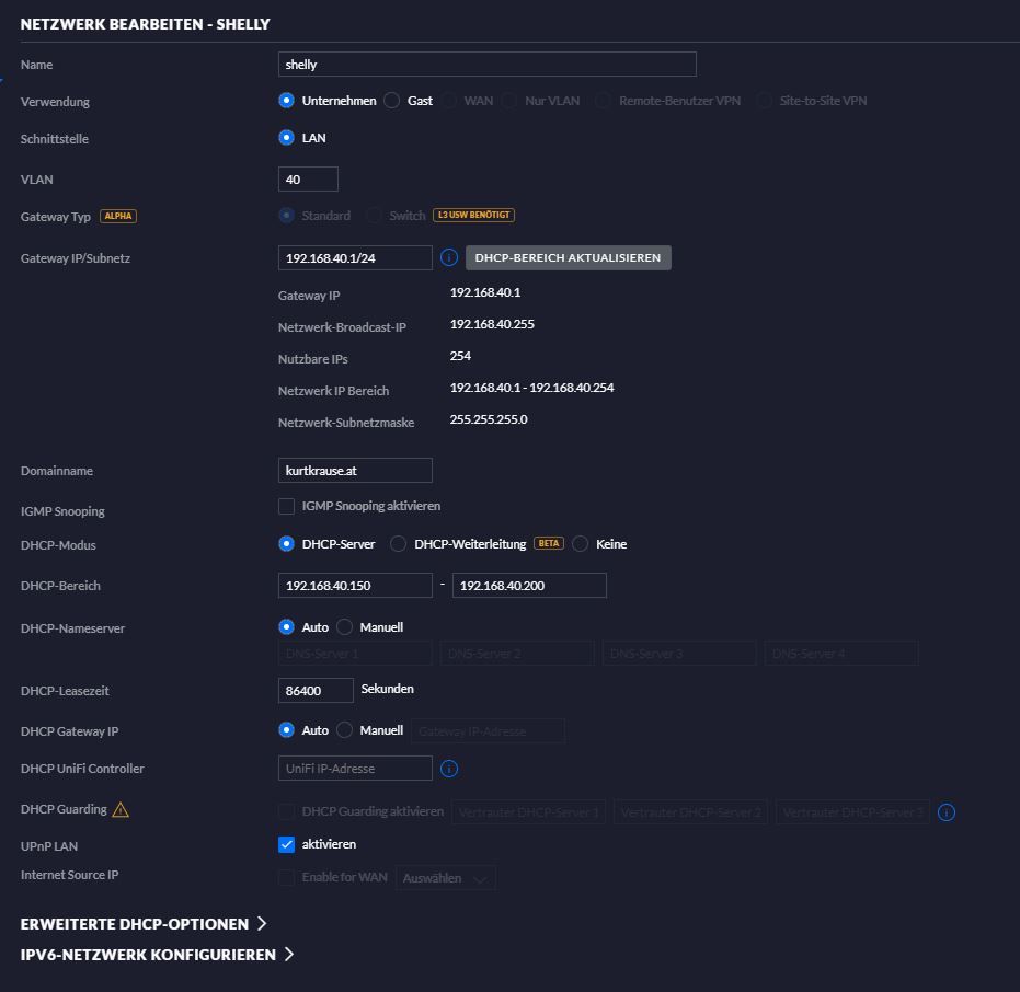

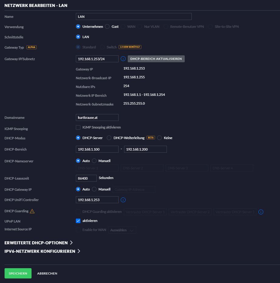

              kurtkrause @arteck last edited by
                die firewall regaln dazu ?

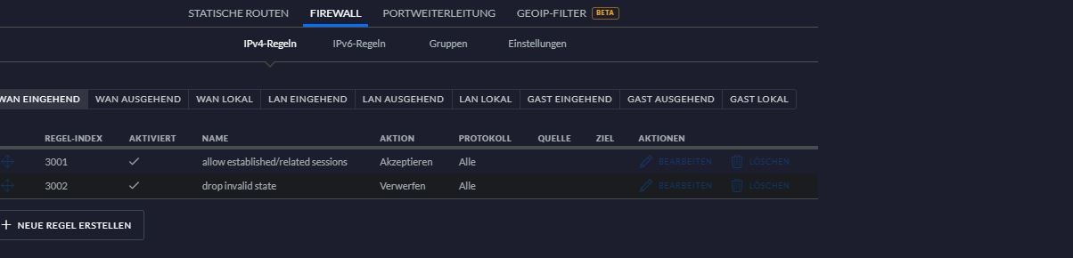

                      arteck Developer Most Active @kurtkrause last edited by
                      @kurtkrause warum im WAN ?? und wo ist die 2-te regel ?

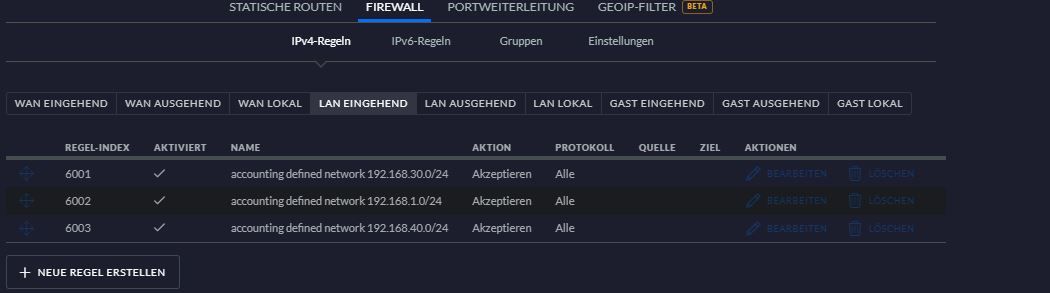

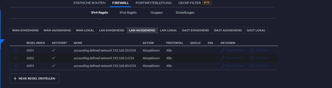

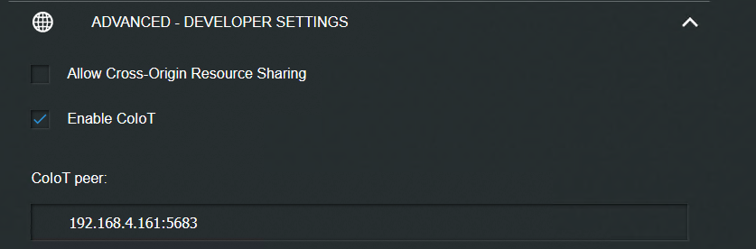

                            Kuddel @kurtkrause last edited by
                            @kurtkrause ich habe auch mal mit einem VLAN für Shelly getestet.
                            Ich musste dafür die IP vom ioBroker im Shelly hinterlegen:
                              kurtkrause @Kuddel last edited by
                              @kuddel Danke , ja er ist da. Super 1000 Dank
