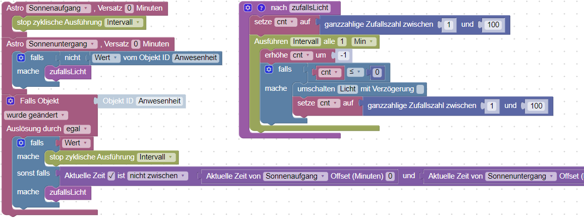

        paul53 @gluecksmann last edited by
        @gluecksmann sagte: Zufallsgesteuerte Lampe
        Prinzip:
          paul53 @gluecksmann last edited by paul53
          @gluecksmann sagte: Natürlich nur wenn es dunkel ist...

              Dragon last edited by Dragon

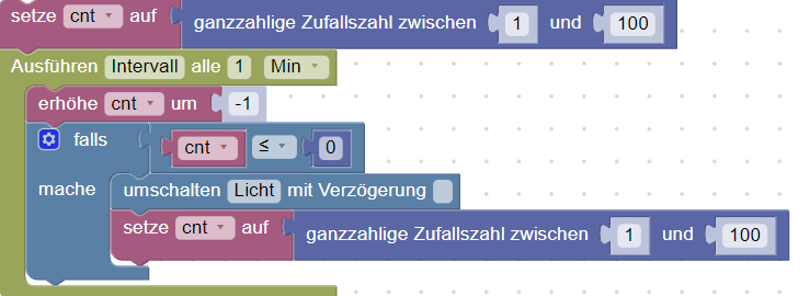

              Habe es einfach fix nachgebaut...
                <variables>
                  <variable id="3wfh1q0Y%)oWzNS3z05I">cnt</variable>
                  <variable type="interval" id="Intervall">Intervall</variable>
                </variables>

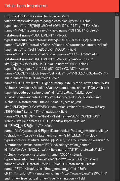

                gluecksmann @Dragon last edited by
                @dragon
                Bekomme eine Fehlermeldung wenn ich es importieren will...
                paul53 S G 3 Replies Last reply Reply Quote 0
                  @gluecksmann sagte: Bekomme eine Fehlermeldung wenn ich es importieren will...
                  Ich nicht. Muss also am Markieren des zu kopierenden Bereiches liegen.

                    • G
                      gluecksmann @paul53 last edited by
                      Was kann man denn da falsch machen... markiere das alles, kopiere es, und sage dann im Blockly Blöcke importieren

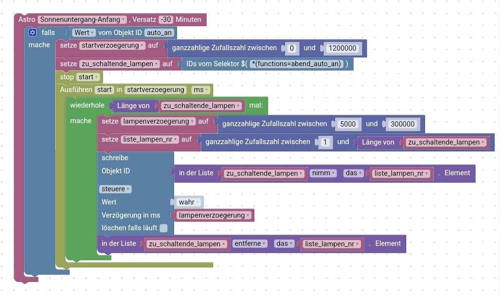

                      • David G.
                        David G. @gluecksmann last edited by David G.
                        @gluecksmann
                        So mache ich es.
                        Falls mal noch ein paar Lampen bei kommen.

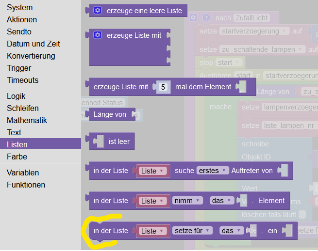

                        30min vor Sonnenuntergang wird eine zufällige Zeit (Spanne vorgegeben) ermittelt wann die Simulation beginnt.
                        Wenn es dann los geht, werden die Lampen in willkürlicher Reihenfolge in zufälligen Abständen
                        (auch hier ist die Spanne vorgegeben) eingeschaltet.

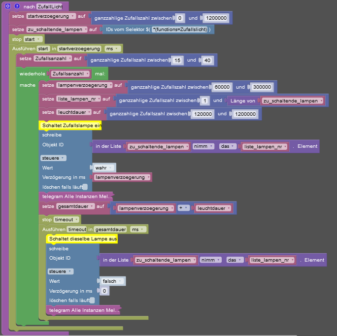

                              • Meister Mopper
                                Meister Mopper @David G. last edited by
                                Im Fall, dass alle Lampen beim Start der Automation aus sind, schalten alle Lampen immer gleich, also an oder aus.
                                Es wäre ja noch genialer, wenn die Lampen zufällig an oder aus gingen, so dass von außen wirklich der Eindruck entsteht, dass Leben im Haus ist.
                                Hat jemand eine Idee, wie man das realisieren könnte?

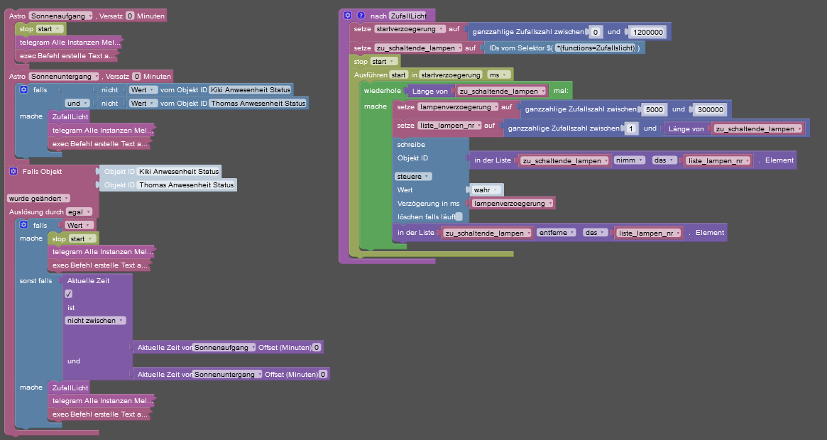

                                • David G.
                                  David G. @Meister Mopper last edited by David G.
                                  @meister-mopper
                                  Mein Post (3-4 Beiträge) weiter oben.
                                  Mehr Zufall geht denke nicht.
                                  Zum ausschalten habe ich leicht angepasst (eigener Datenpunkt zum de- aktivieren und anderen Trigger und eigene Funktion) das selbe Skript.
                                  Bei den Lampen die berücksichtigt werden habe ich eine Funktion unter den Objekten vergeben nach denen das Skript sucht.
                                  • Meister Mopper
                                    @david-g
                                    Die Logik Deines Scripts erschließt sich mir leider noch nicht. Wo befinden sich im Script die zu schaltenden Lampen?

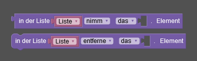

                                    • David G.
                                      @meister-mopper

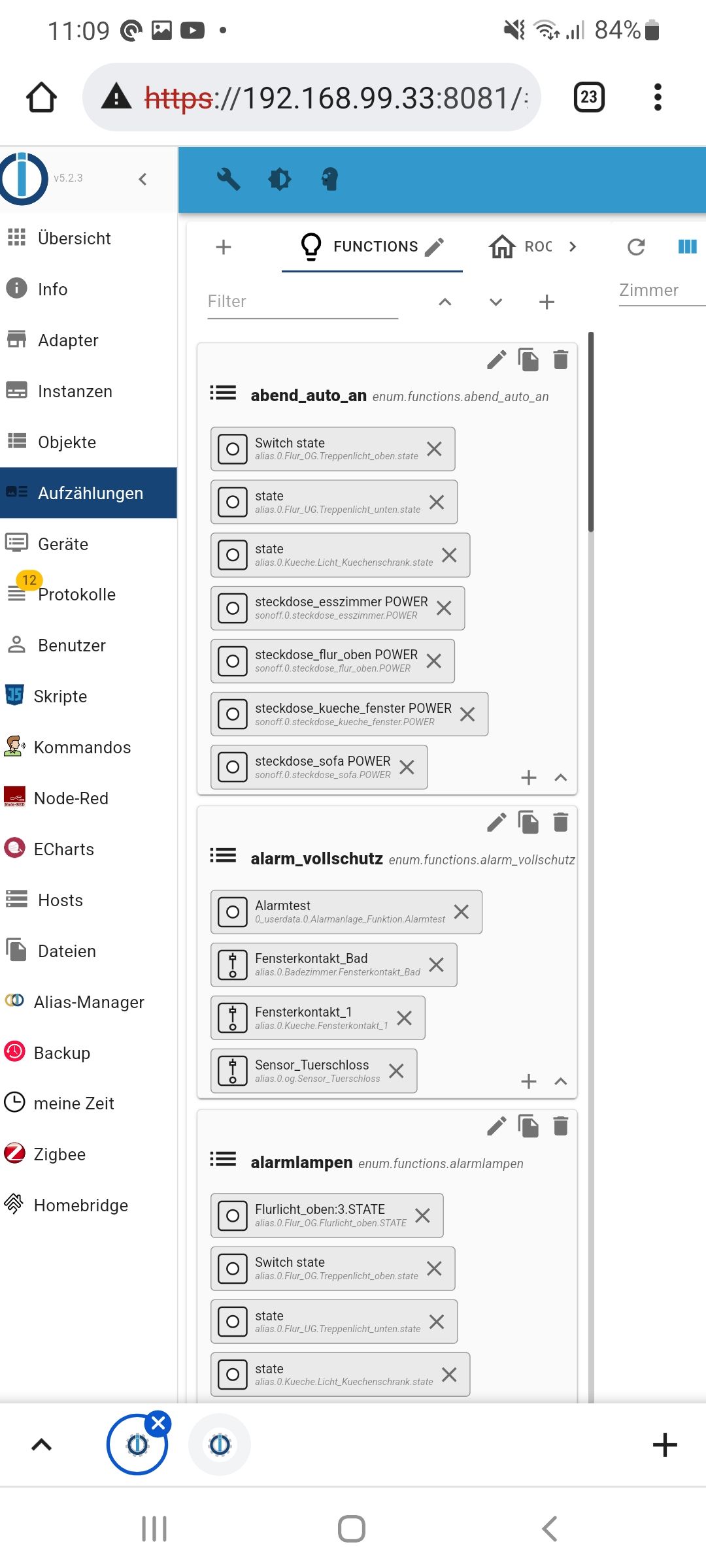

                                      Im "id vom selektor".
                                      Musst unter den Objekten im Iobroker eine Funktion vergeben (vorher anlegen).
                                      Im Beispiel "abend_auto_an".
                                      Die nimmt das Skript dann alle.
                                      Ist leichter als alles im Skript zu pflegen.
                                      • Meister Mopper
                                        @david-g sagte in Zufallsgesteuerte Lampe:
                                        Genau das kenne/verstehe ich nicht. Wie macht man das konkret?
                                        • David G.
                                          @meister-mopper

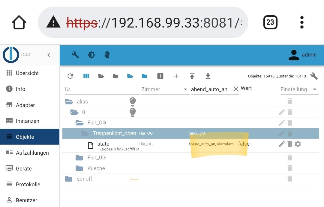

                                          Hier eine Funktion anlegen
                                          Und hier vergeben
                                          EDIT:
                                          Vergeben kannst du die Funktionen auch im ersten Bild schon.
                                          EDIT 2:
                                          Nutze ich für recht viel die Funktion.
                                          Kann man auch im Trigger verwenden.
                                          Hab zB eine Funktion für die Alarmanlage.
                                          So kann ich alle Kontakte überwachen ohne jeden in Blockly aufzunehmen.

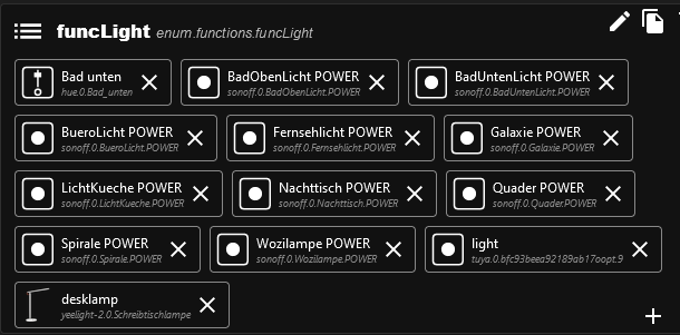

                                          • Meister Mopper
                                            Meister Mopper last edited by Meister Mopper
                                            @david-g
                                            Ah ok, mit aliases habe ich bisher noch nichts gemacht. Bei den Aufzählungen habe ich einige Lampen unter FuncLight.
                                            Die will ich aber nicht alle in eine Zufallsschaltung einbeziehen.
                                            Danke, da muss ich mich erst noch reinfuchsen. Das liest sich sehr interessant.
