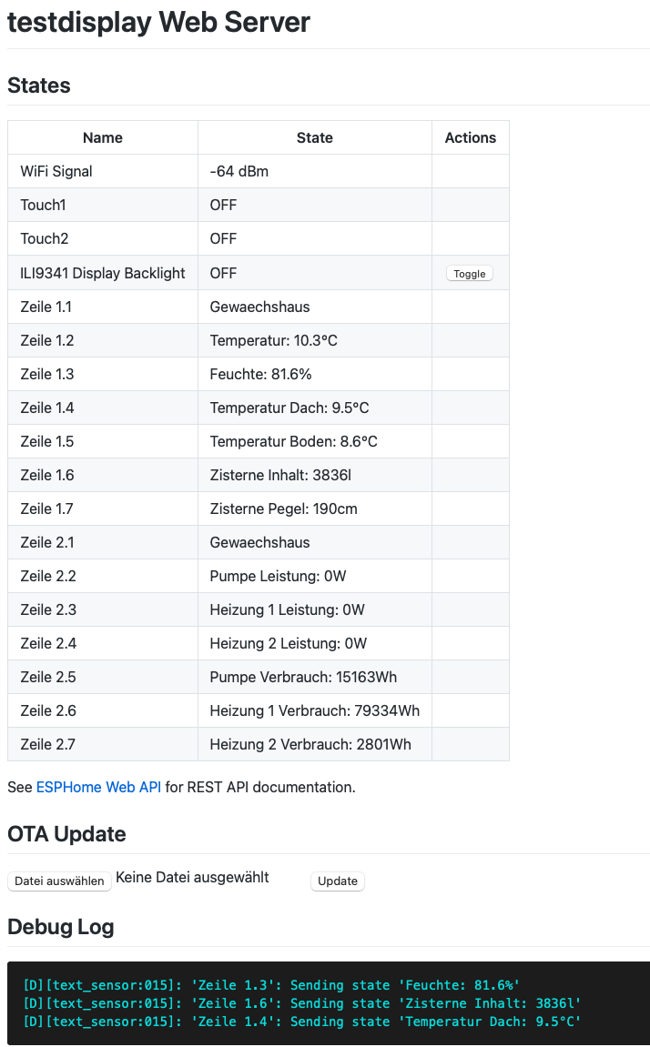

        pboeck @a200 last edited by
        @a200 Aktiviere mal den Web Server:
        web_server:
          port: 80
          auth:
            username: xx
            password: xx
        Da sieht man dann alle Werte:
        a200 1 Reply Last reply Reply Quote 1

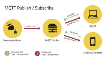

          Muchul last edited by
          Fehlt da nicht ein publish?
          Andreios 1 Reply Last reply Reply Quote 0
          • a200
            a200 @pboeck last edited by
            @pboeck Eigentlich ist das sogar besser. Meine Anforderung war die Kalibrierung des MH-Z19b (Co2) Sensors manuell anstoßen zu können. Die Idee war es über mqtt das zu steuern, aber für solche einmalige Sachen ist der Server wesentlich besser. Vielen Dank.

              • Andreios
                Andreios Forum Testing @Muchul last edited by
                @muchul Du solltest schreiben, wo Du meinst, dass ein publish fehlt.

                    Muchul @Andreios last edited by
                    @andreas-5
                    Ich habe in den zur Verfügung gestellten log nicht gesehen das der Sensor die Daten gesendet hat.
                    • Andreios
                      Andreios Forum Testing @Muchul last edited by Andreios
                      @muchul sagte in ESPhome - Werte per MQTT zum ESP senden:
                      @andreas-5
                      Oh sorry, das habe ich ganz schlecht gemacht, weil ich nicht zitiert habe! Falscher Klick. 🙂
                      Meine Anmerkung bezog sich auf das MQTT-Bild mit der Frage "Fehlt da nicht ein publish?".
                      Ich bezog das auf das Bild und da fehlt, meiner Meinung nach, keins. 😉
                        @andreas-5
                        Alles gut. Das bild soll nur zeigen wie die Kommunikation normalerweise läuft.
