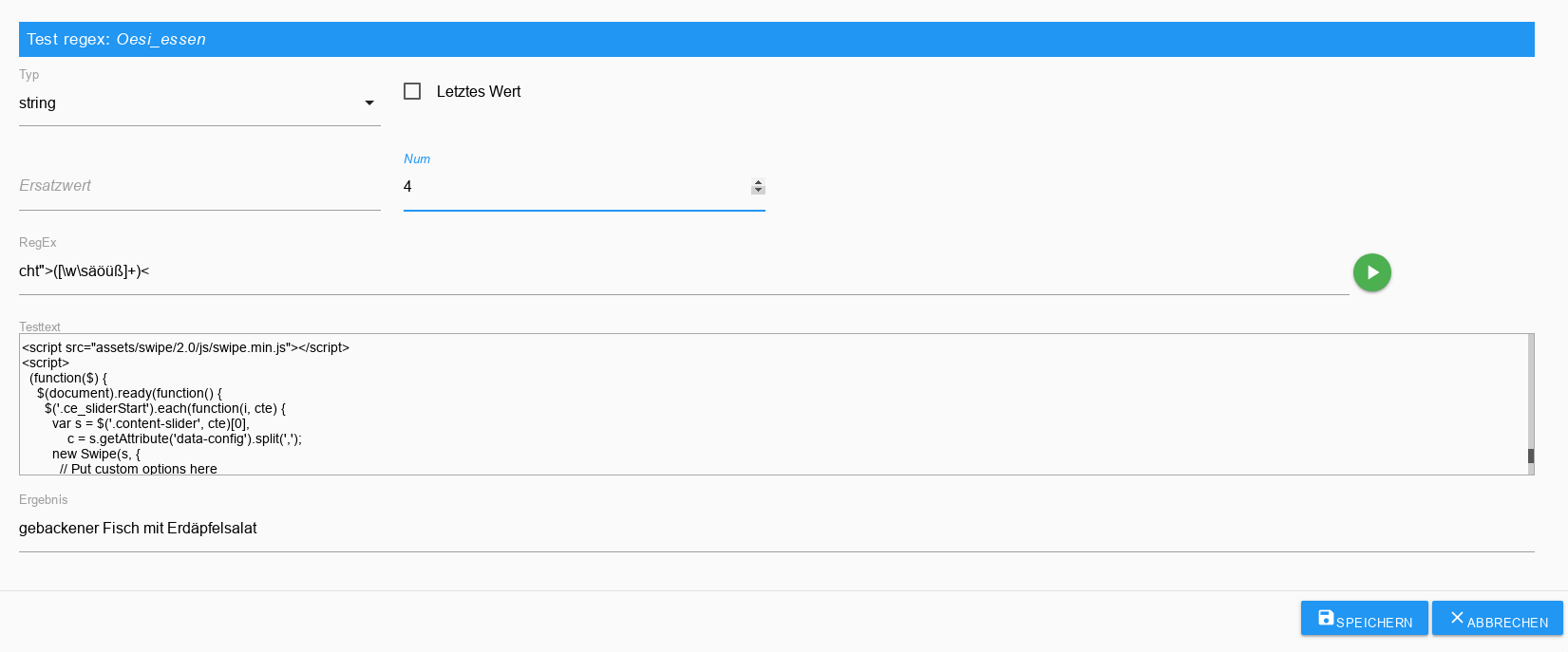

      Hallo
      Ich würde mir gerne jeden Montag in der Früh das Menü meines Fleischers auslesen lassen von deren Homepage und in bestimmte Datenpunkte schreiben lassen. Ich muss aber ehrlich gestehen, dass ich vom Parsen überhaupt keine Ahnung habe!
      Hier die Seite: link text
      Homoran liv-in-sky 2 Replies Last reply Reply Quote 0
        Homoran Global Moderator Administrators @homecineplexx last edited by Homoran
        @homecineplexx um">(\w+)\..+cht">([\w\säöüß]+)<
        Muss da aber nochmal ran
        EDIT:
        Nimm nur den hinteren Teil: cht">([\w\säöüß]+)< und mache dir 5 Regeln für Mo-Fr wobei du den NUM-Wert von 0-4 nimmst
        Hier Freitag:
        derAlff 1 Reply Last reply Reply Quote 1

          @homoran @homecineplexx ich habe das mal eben durch den parser adapter gejagt... Funktioniert 😉
          Und den doppelten Eintrag übersehen wir bitte 😉
