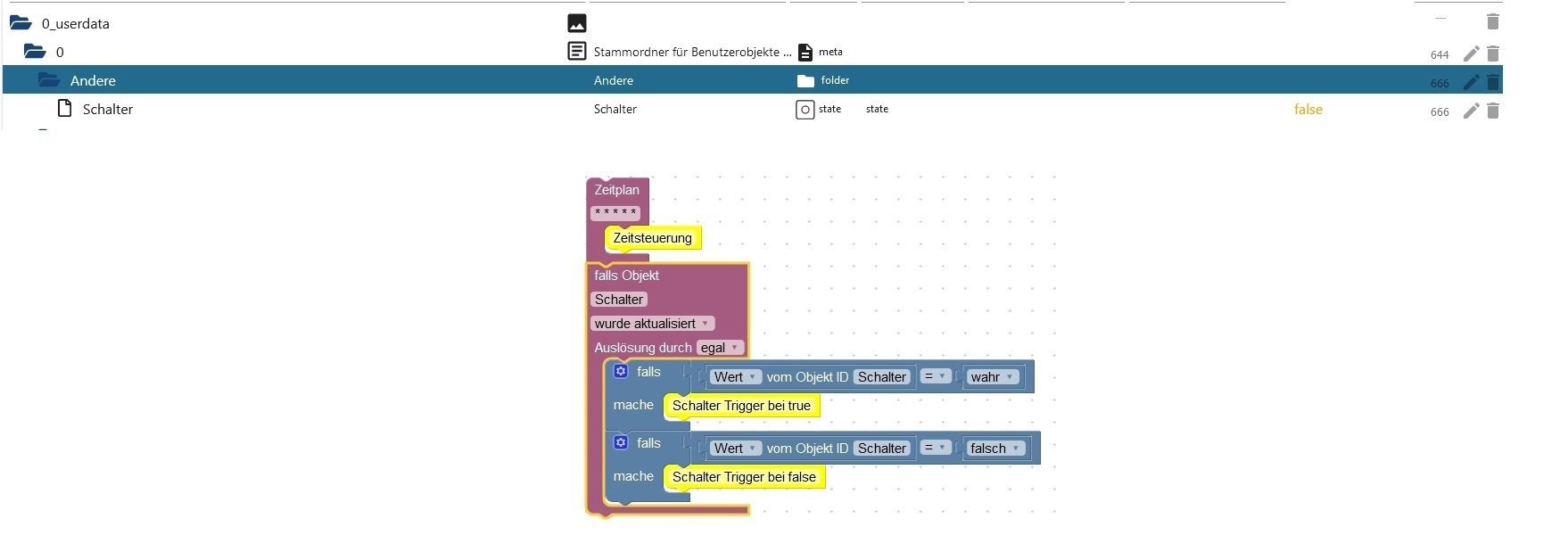

                      @wolfi
                      Lege dir einen Datenpunkt unter userdata als boolean mit Namen Schalter an.
                      Im Blockly ist dann Trigger deine Zeit und Schalter Status xy.
                      frana120500 W David G. 3 Replies Last reply Reply Quote 0

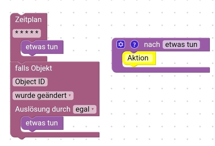

                        • David G.
                          David G. @Wolfi last edited by
                          @wolfi
                          Kannst es auch so lösen:

                            Wolfi @Ralla66 last edited by
                            @ralla66
                            Ja genau gute Lösung Dankeschön
                            • David G.
                              David G. @Ralla66 last edited by
                              @ralla66
                              Warum den Schalter auswerten (was zudem noch was umständlich gelöst ist im Beispiel)?
                              Der TE möchte doch (wie ich es verstanden habe) nur sein Skript separat neben dem Shedule anstoßen oder?
                              Homoran Ralla66 2 Replies Last reply Reply Quote 0

                                • Ralla66
                                  Ralla66 Most Active @David G. last edited by
                                  @david-g
                                  ja umständlich, aber für Einsteiger eben für das Grundverständnis von Vorteil.
                                  So kann ein Script per Hand gestartet werden.
                                  Das bringt später den Vorteil das diese Script per Button aus der Visu startbar ist.
                                  Scheint ja für das Forumsmitglied eine gute Lösung zu sein 🙂
                                  • David G.
                                    @ralla66
                                    Geht mit meinem Vorschlag auch. Nur leichter...
                                    frana120500 1 Reply Last reply Reply Quote 0
