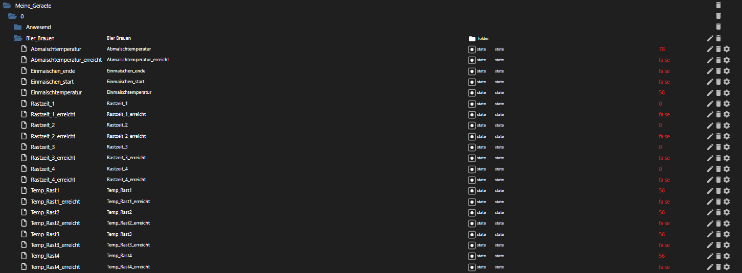

      Folgende Datenpunkte müssen erzeugt werden:
      Ich Habe das Script stark mit Telegram Sendto's gefüllt, die gelöscht werden können, wenn man das nicht möchte.

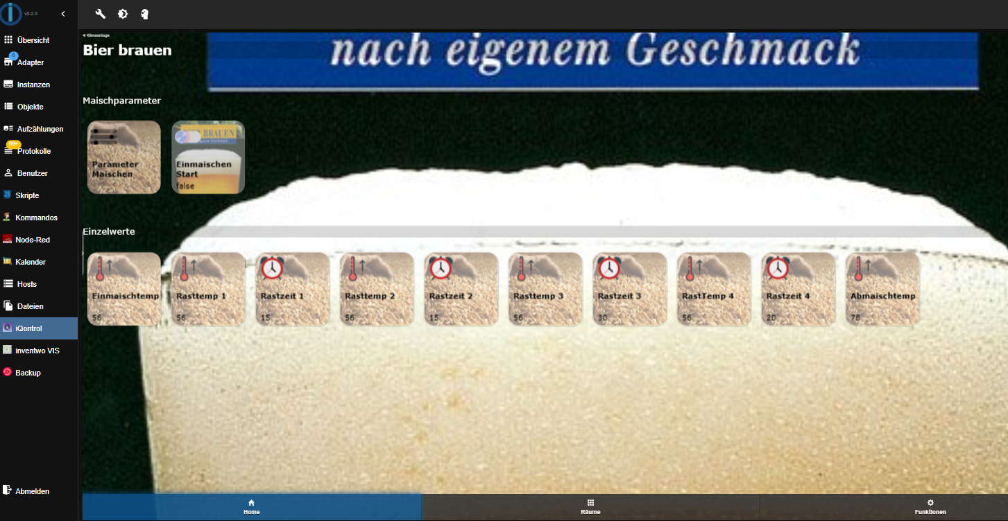

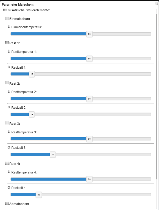

      Die Datenpunkte und den Start zum Maischen stelle ich im Keller auf dem Handy mit IQontrol ein:
      Gestartet wird das Script, indem man den Datenpunkt Einmaischen_start auf "true" stellt.
