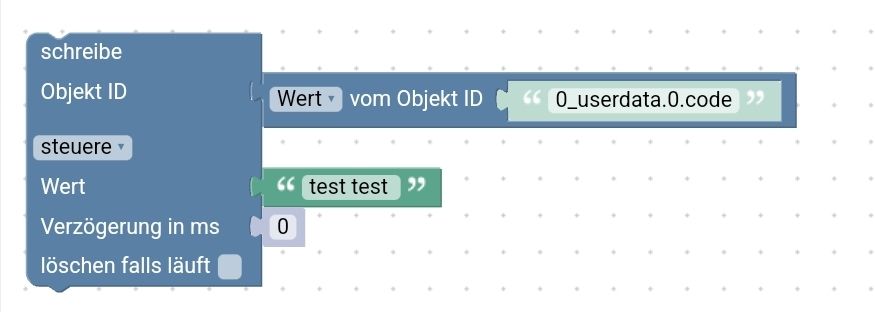

          • David G.
            David G. @paul53 last edited by David G.
            Das hatte ich schon getestet.
            Zumindest so klappt es nicht
            Im Log steht:
            javascript.0
            2022-01-28 08:12:05.675	info	script.js.Eigene_Scripte.Statistik.alter_berechnen: registered 0 subscriptions and 0 schedules
            javascript.0
            2022-01-28 08:12:05.673	warn	at script.js.Eigene_Scripte.Statistik.alter_berechnen:58:3
            javascript.0
            2022-01-28 08:12:05.673	warn	at script.js.Eigene_Scripte.Statistik.alter_berechnen:38:1
            javascript.0
            2022-01-28 08:12:05.673	warn	at setStateDelayed (/opt/iobroker/node_modules/iobroker.javascript/lib/sandbox.js:1483:25)
            javascript.0
            2022-01-28 08:12:05.673	warn	at Object.setState (/opt/iobroker/node_modules/iobroker.javascript/lib/sandbox.js:1439:20)
            javascript.0
            2022-01-28 08:12:05.667	warn	State "Hier steht was" not found
            javascript.0
            2022-01-28 08:12:05.661	info	Start javascript script.js.Eigene_Scripte.Statistik.alter_berechnen
            javascript.0
            2022-01-28 08:12:05.590	info	Stop script script.js.Eigene_Scripte.Statistik.alter_berechnen
            In dem zu befüllenden Datenpunkt steht zur Zeit "Hier steht was", falls es im Log irritiert....
            Wenn ich den Log richtig interpretiere, sucht er in dem angegebenen Datenpunkt den zu steuernden Datenpunkt?
            K A 2 Replies Last reply Reply Quote 0

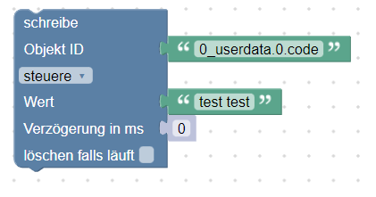

              Kusi @David G. last edited by
              @david-g "Wert vom Object ID" entfernen...
              So funktioniert es bei mir:
                Ahnungsbefreit @David G. last edited by
                @david-g Siehe unten bei @Kusi , da gehört nicht "Wert von Objekt ID" hin, sondern eben (wie es ja auch links im Block steht) die Objekt ID selbst.
                • David G.
                  Das war es....
                  Das "Wert von" hat mich selber was irritiert.
                  Manchmal ist es viel leichter als man denkt ^^

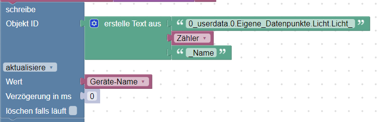

                    @david-g
                    Und so nutze ich die Integration einer Variable.
