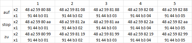

      Guten Morgen zusammen,
      ich versuche schon eine Weile meine Rollläden irgendwie in ioBroker zu bekommen. Hab mich jetzt eine Weile nicht mehr darum gekümmert, aber mich lässt das Thema nicht ganz los...
      Ich habe es mittlerweile geschafft die Daten der Senders mit Hilfe eines Arduinos und einem 433,92MHz Modul auszulesen, kann damit aber noch nicht wirklich viel anfangen.
      Die Ausgabe sieht wie folgt aus:
      Waiting for signal
      Data: 48 a2 59 80 88
      -----CODE START-----
      // [WRITE THE DEVICE NAME HERE]
      rf.register_Receiver(
      	RFMOD_TRIBIT, // mod
      	65535, // initseq
      	4800, // lo_prefix
      	1528, // hi_prefix
      	0, // first_lo_ign
      	372, // lo_short
      	734, // lo_long
      	0, // hi_short (0 => take lo_short)
      	0, // hi_long  (0 => take lo_long)
      	660, // lo_last
      	10864, // sep
      	39  // nb_bits
      -----CODE END-----
      Ich nutze einen 5-Kanal-Sender. Wenn ich jeden Kanal einzeln betrachte und jeweils die Funktion "auf", "Stop" und "zu" auslese sieht die Matrix so aus...
      Anscheinend ist "X1" die Empfängeradresse, sprich der Rollladenmotor der angesteuert werden soll, und "X2" der code für den Befehl.
      Jetzt ist die Frage, was ich für Daten senden muss, dass der Motor reagiert und wie, bzw. in welchem Format ich die Daten senden muss?
      Hat da jemand Erfahrung?
      Danke für euren Support!

          Was für eine Steuerung ist das (Hersteller und Produkt)? Da solltest du erstmal schauen ob du dich schlau googeln kannst. Es gibt Steuerung mit rollierenden Codes, da hast du dann wahrscheinlich schlechte Karten...
          xxx_turbo_xxx 1 Reply Last reply Reply Quote 0

              @amg_666 Der Hersteller ist Nobily. Ich hab mich schon wund gegoogelt, aber nix gefunden! Das mit den rollierenden Codes hab ich noch nicht ganz verstanden, aber egal wie oft ich die jeweiligen Tasten drücke, kommt immer der gleiche HEX Code an...

                Rollcodes sind eben Codes die sich bei jedem Empfangen ändern. Wirklich einfach bekommt man Codes per
                Broadlink eingebunden. Warum du da mit einem Arduino spielst und die Daten noch nach IO schaufeln mußt
                verstehe ich nicht. Man kann sich das leben auch selbst schwer machen.
