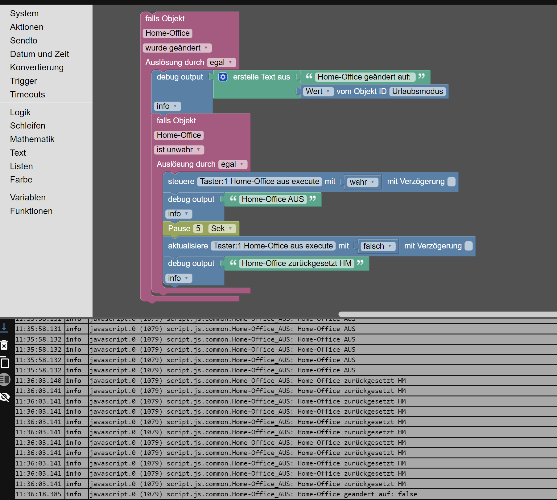

      ich bin neu im Skripte schreiben in iobroker/Blockly. Ich will damit einen Home-Office Modus für meine Homematic realisieren. Dies klappt auch wie gewünscht. Allerdings scheine ich entweder ein Verständnis Problem bei den Abfragen/Triggern bei Blocky zu haben oder der debug output hat bei mir einen Bug.
      Nach ändern des Datenpunkts Home-Office wird eine Abfrage getriggert, ob der Wert false oder true ist, danach wird eine HM Action gestartet, die man leider wieder manuell zurücksetzen muss.
      Im Log unten seht ihr aber nun, bei einmaligem ändern des Datenpunkts zig Meldungen des debug outputs.. Wird hier das Skript wirklich so oft ausgeführt (wenn ja warum?) oder macht der debug output Mist?
      Viele Grüße
      Chris

        Das Skript macht genau das was du ihm gesagt hast.
        Und das ist mist:
        Mal in "pseudocode" ausgedrückt:
        Erzeuge Aktion für :Immer wenn Home-Office geändert wird mit:
        • debug output
        • Erzeuge Aktion für: Immer wenn Home-Office mit unwahr aktualisiert wird mit:
          -- Debug output
          -- Pause 5 s
          -- Debug output
        Ich vermute das was du da brauchst ist ein falls Baustein aus dem Logik Bereich, nicht einen Trigger Baustein.

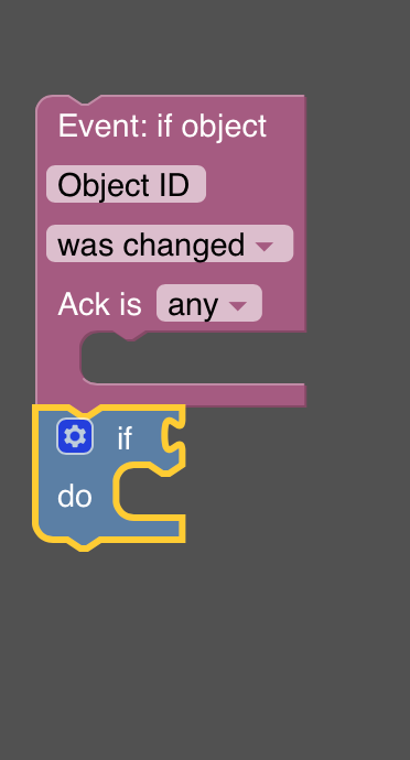

        die beiden Bausteine
        machen 2 unterschiedliche Dinge.
        Der erste ist ein Trigger, der das Objekt überwacht und bei jeder Änderung des Objektes aktiv wird.
        Der Zweite erlaubt das Abprüfen einer Bedingung nur wenn er ausgeführt wird.

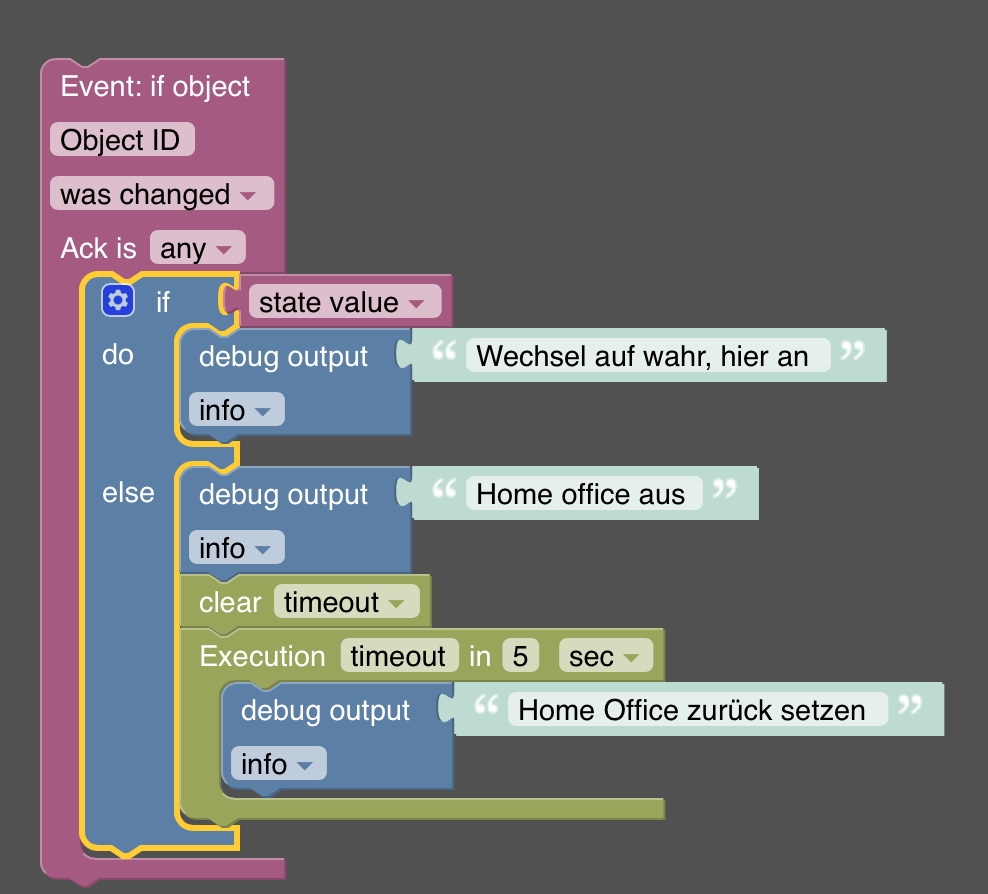

        Was du willst sieht normalerweise so oder ähnlich aus:
