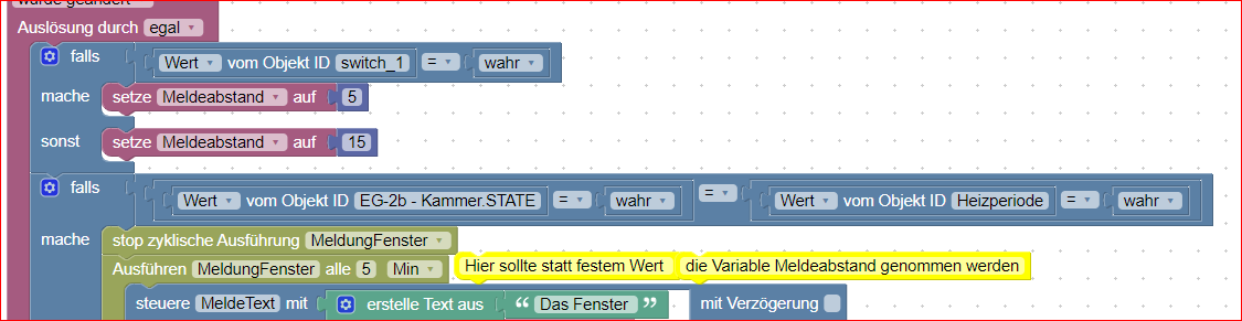

      Hallo Zusammen,
      für meine Fenster habe ich jeweils ein Blockly geschrieben, damit ich zyklisch Nachrichten bekomme, wenn das Fenster länger als x Minuten offen ist. Das klappt gut.
      Nun habe ich aber die Anforderung, dass der Meldeabstand in Abhängigkeit eines anderen Datenpunktes mal länger, mal kürzer sein soll.
      Konkret:
      ist es möglich, statt der hier angegebenen Ausführung alle 5 Minuten anstelle der 5 eine Variable zu nutzen?
      In "normalem" Java-Script (JS) geht das, ich hätte es aber gerne mit Blockly gemacht.
      Liebe Grüße aus dem Sauerland
      Matthes
        paul53 @Matthes last edited by paul53
        @matthes sagte: anstelle der 5 eine Variable zu nutzen?
        Die Variable muss ms enthalten, also die Minuten mit 60000 multipliziert, dann kann der Variablenbezeichner anstelle einer Zahl eingetragen werden. Prinzip:
          Matthes @paul53 last edited by
          Super, vielen Dank. Wieder was gelernt.
          Umgesetzt, läuft.
