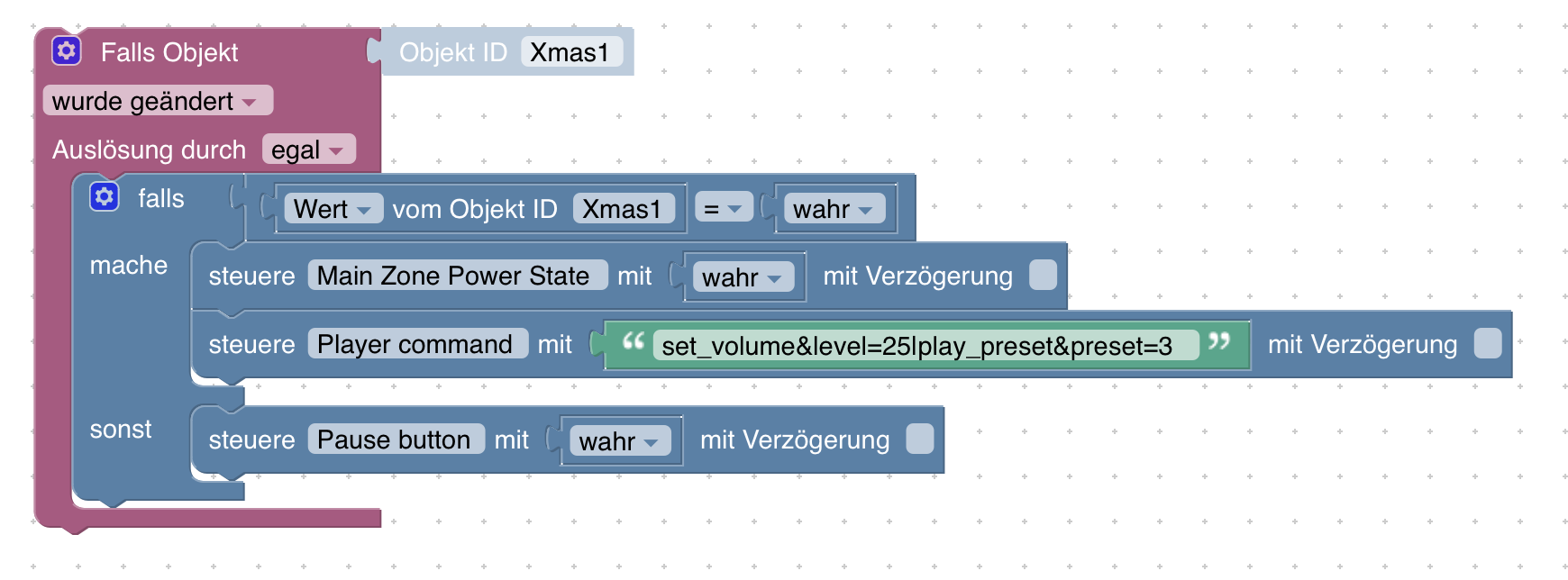

      Kann man auch einen festen Radiosender per Blockly an HEOS übergeben, dass er abspielen soll?

        Ja klar geht das, Du steuerst die Heos-Favoriten (presets) an:
        Allerdings nutze ich schon länger den Heos-Adapter

            geht das bei dir noch? bei mir nämlich nicht mehr 😞

              @olli_m woher kommt der Trigger ? Zufällig vom Alexaadapter?

                den Trigger hab ich erstmal selbst über den eigenen erstellten DP ausgelöst.
                Dann hab ich noch den Befehl selbst in den command vom DP vom Heos Adapter reingeschrieben, das hat auch nichts gebracht.

                  ok, dann schau am besten mal ins LOG wenn Du den Trigger ausführst. Am Besten DEBUG.
                  Grundsatzfrage: Adapter neu gestartet?

                    okay also zum einen war ein Gedankenfehler er braucht noch extra den Play Befehl, aber ganz funktioniert es auch nicht.
                    Zum einen gibt es zwei Command Befehle einmal unter dem Player selbst und so noch einmal aber selbst wenn ich dann das Preset ändere von 1 auf 2 oder so dann bleibt immer die gleiche Radio station drinnen...lol
                    der Heos Adapter ist schon tricky...lol
