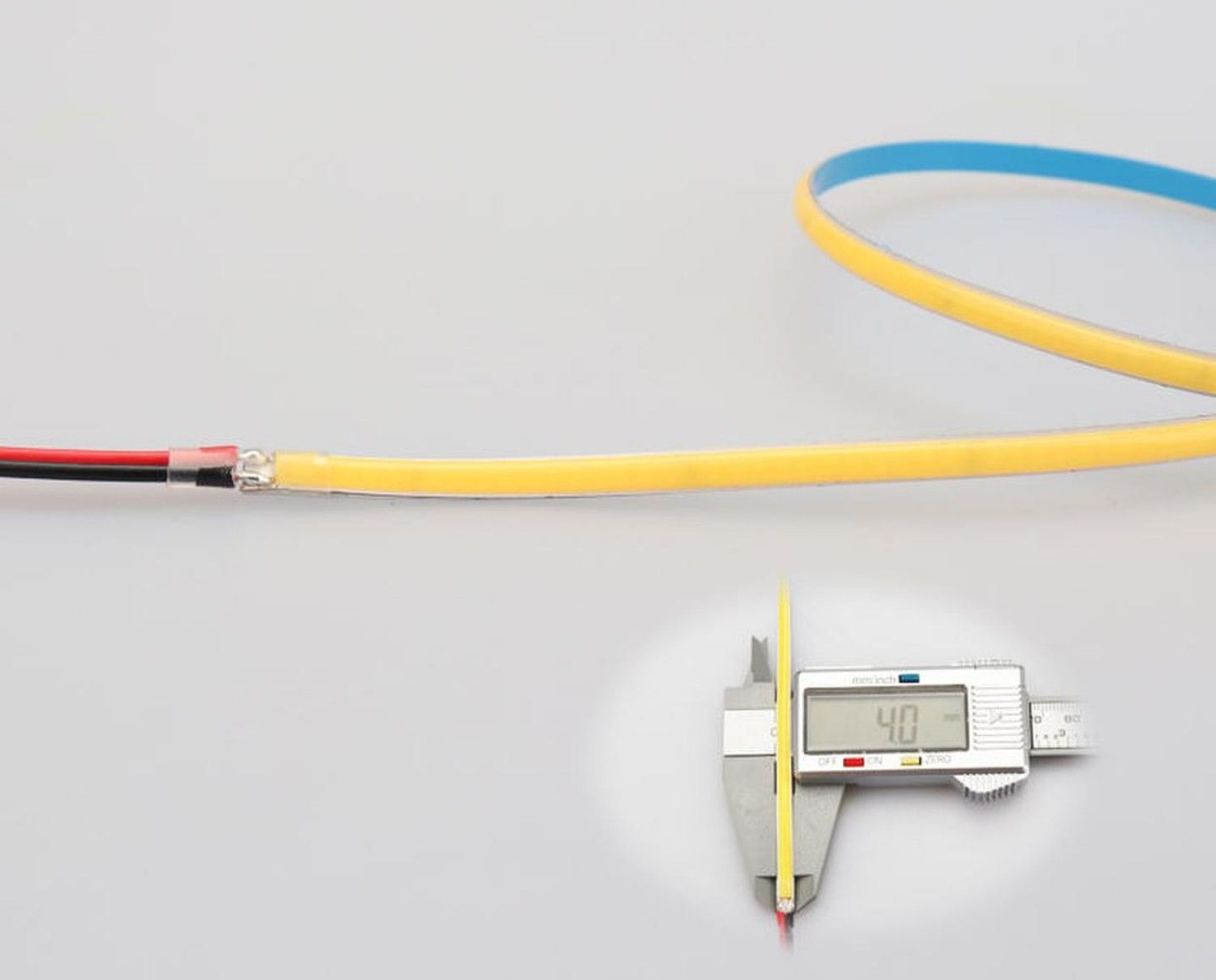

        Als ledstrip kann ich die high denisty fcob led strips (~500leds/m) empfehlen. Die gibt es auch in sehr smalen Ausführung (2-5mm breit) und mit fast allen Kelvins 👋

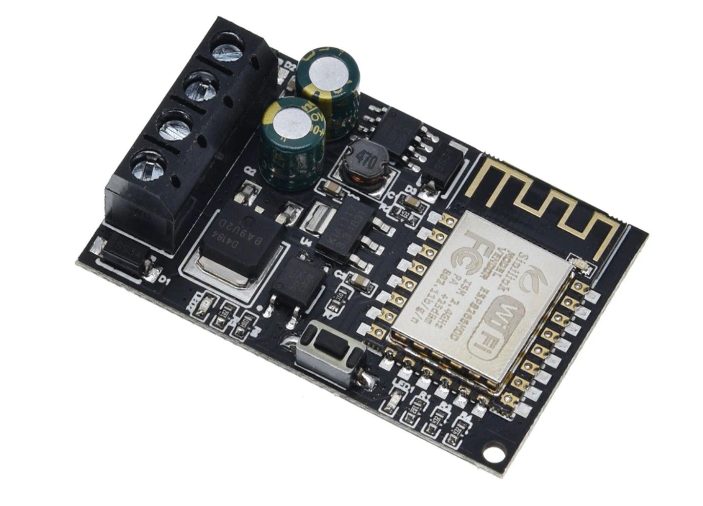

        Als controller eignet sich natürlich etwas mit esphome. Ich habe einige von diesen sinilink esp pwm boards im Einsatz und diese Verrichten anständig ihre Aufgaben 🎉
