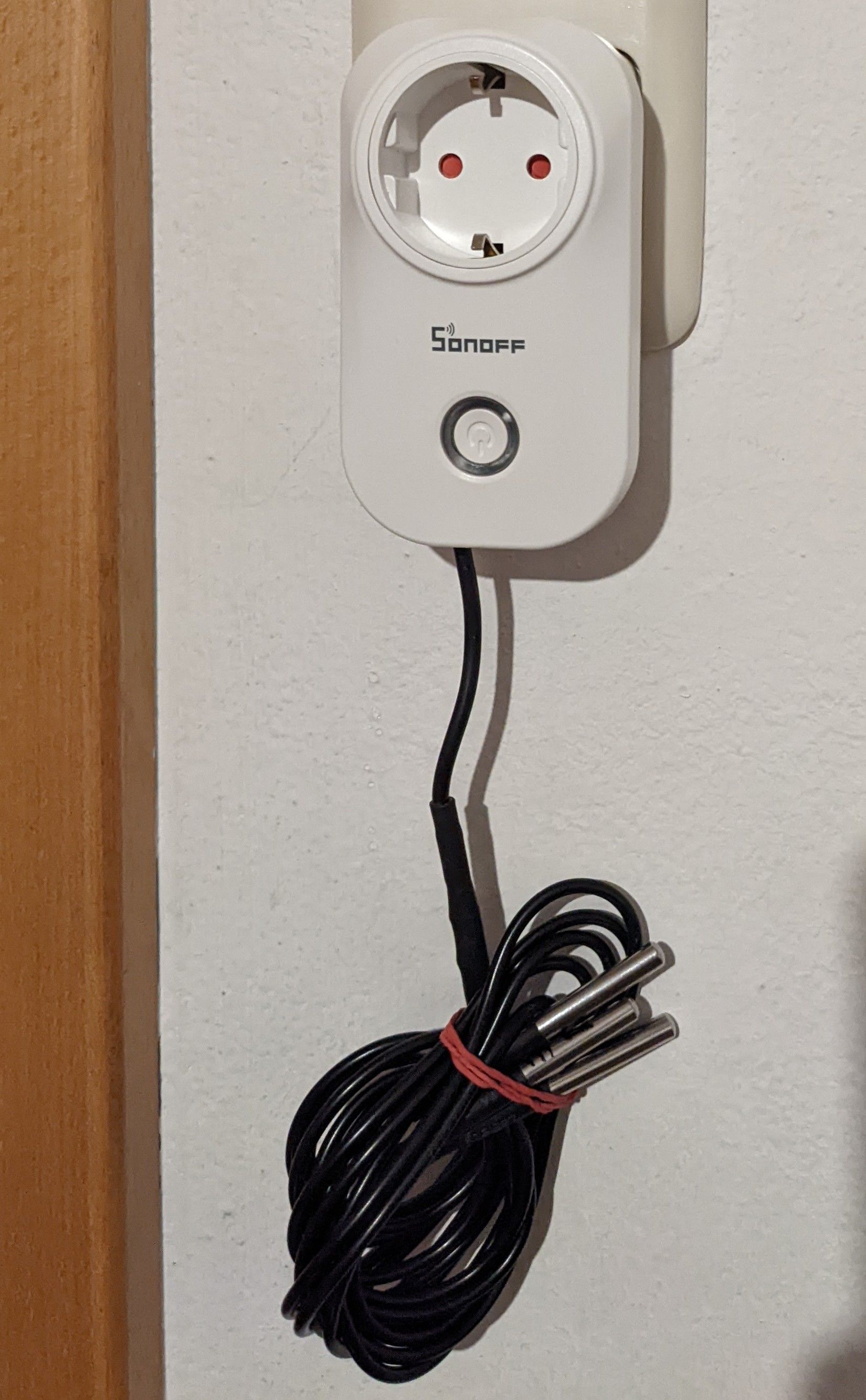

        Wenn nicht musst du Sensoren verbauen. Hab mir um ein paar Euros sowas für meinen 40 Jahren alten Ölbrenner gebaut.
        Alle wichtigen Temperaturen und Steuerung des Kessels mit einem Sonoff-POW, einem S20 und ein paar Xiaomi Sensoren.

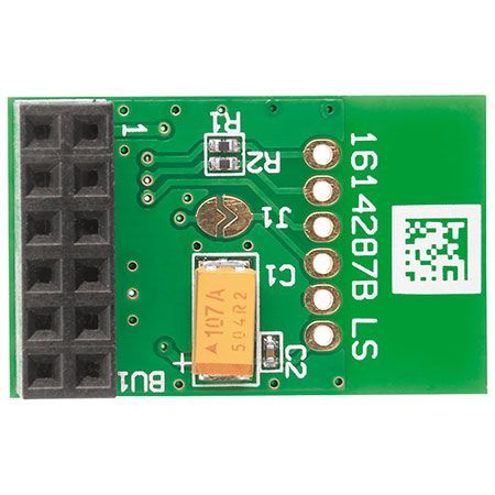

                        Ohne viel Bastelei - dafür teurer - dürften HM Differenz-Temperatur-Sensoren geeignet sein.
                        und mit Bastelei kostet der nur 27,95
                        https://de.elv.com/elv-homematic-komplettbausatz-differenz-temperatur-sensor-hm-wds30-ot2-sm-fuer-smart-home-hausautomation-105647
                        Hab ich gefühlt hunderte für die Heizung verbaut, aber....
                        Wenn ich es richtig verstanden habe, möchte @Friedel01 anscheinend Temperaturen im "Kessel" messen. Da befürchte ich dass es um Stellen geht, an die man "so einfach" nicht herankommt.

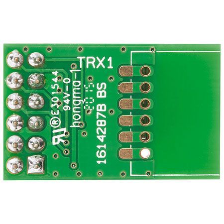

                                    5 Stück 2-fach-Sensor und eine CCU.
                                      Friedel01 last edited by
                                      Eine CCU ist was genau bzw. brauche ich für was?
                                      Ich dachte ich bräuchte einen Sensor und dann noch ein "Teil" welches die Werte von Sensor per LAN oder WLAN an den PI bzw den ioBroker sendet..?
                                        Linedancer last edited by
                                        Es gibt, wie so oft, mehrere Wege zum Ziel.
                                        1. der einfache, aber teurere
                                          Die CCU ist das Hardware Gateway zwischen den Homematic Differenztemperatur Sensoren und iobroker.
                                          Ablauf:

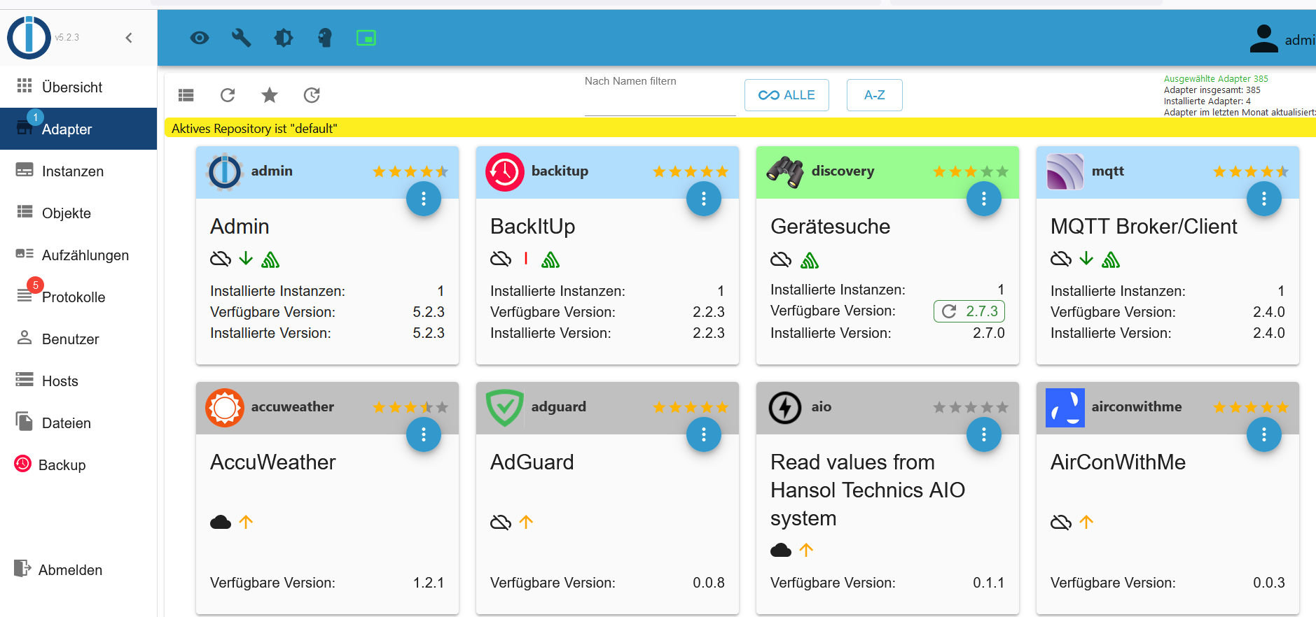

                                          Die Sensoren werden an der CCU angelernt, im iobroker werden die Rega und rpc Adapter installiert und die Zugangsdaten der CCU eingetragen
                                          Fertig.

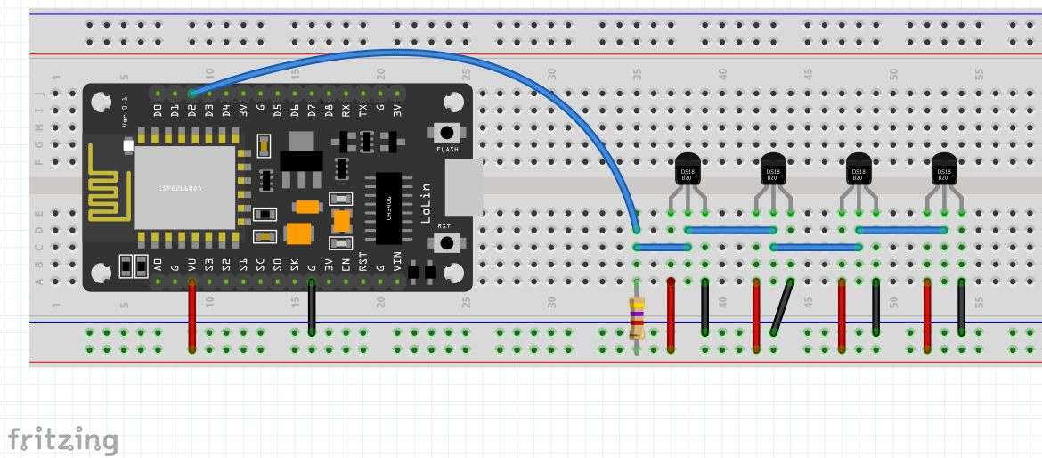

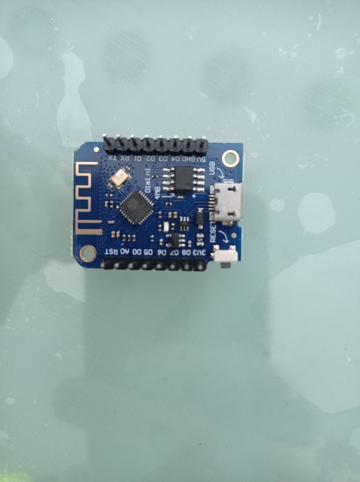

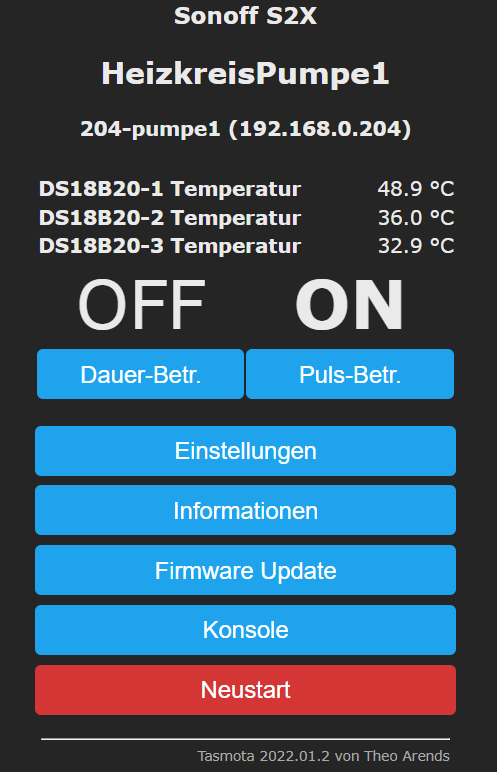

                                        2. der etwas kompliziertere aber deutlich günstigere

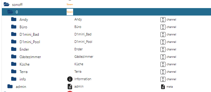

                                          10 DS18b20 Sensoren (Amazon)
                                          1 Wemos D1mini (auch Amazon)
                                          Tasmotizer runterladen
                                          Mit dem Tadmotizer die Tasmota Sensors.bin auf den Wemos flashen
                                          Mit dem Tasmotizer die wlan Zugangsdaten auf den Wemos spielen
                                          Die 10 Sensoren an den Wemos löten

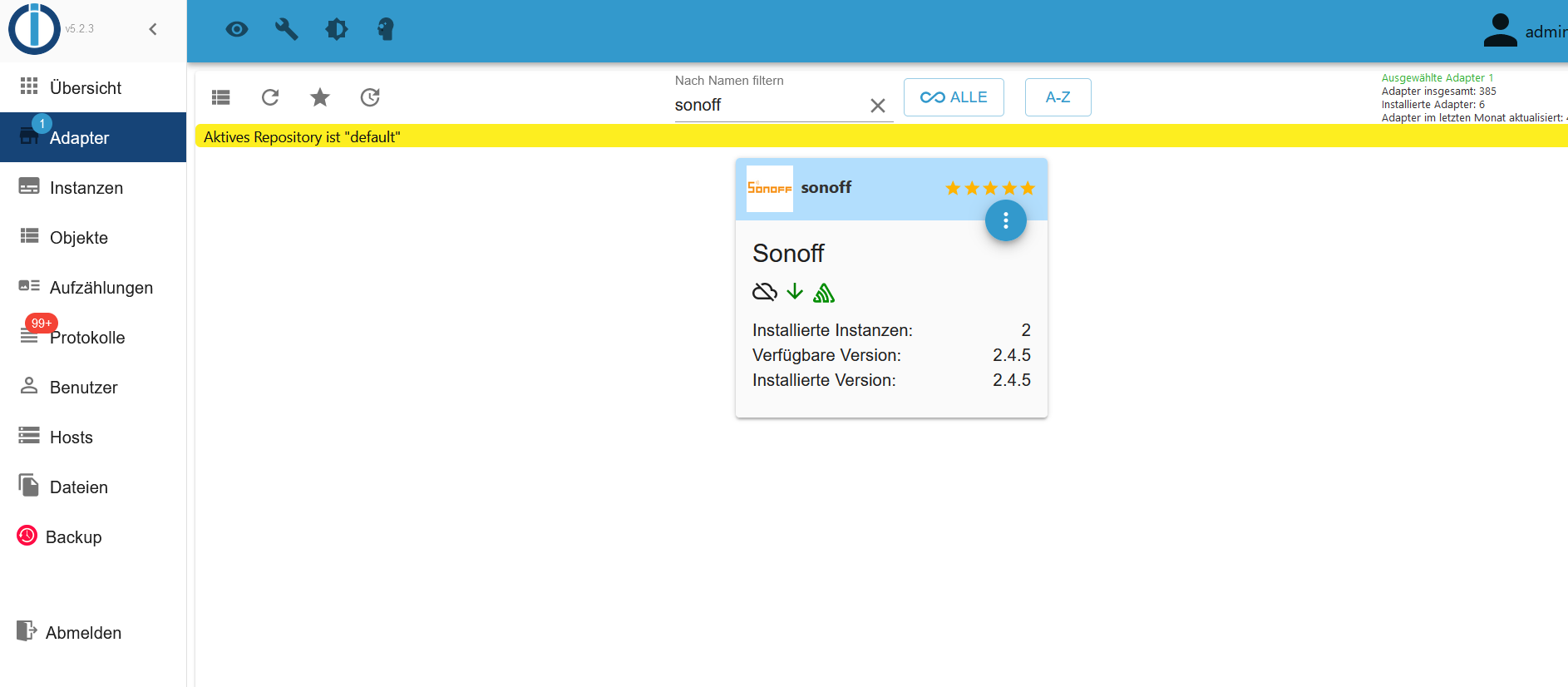

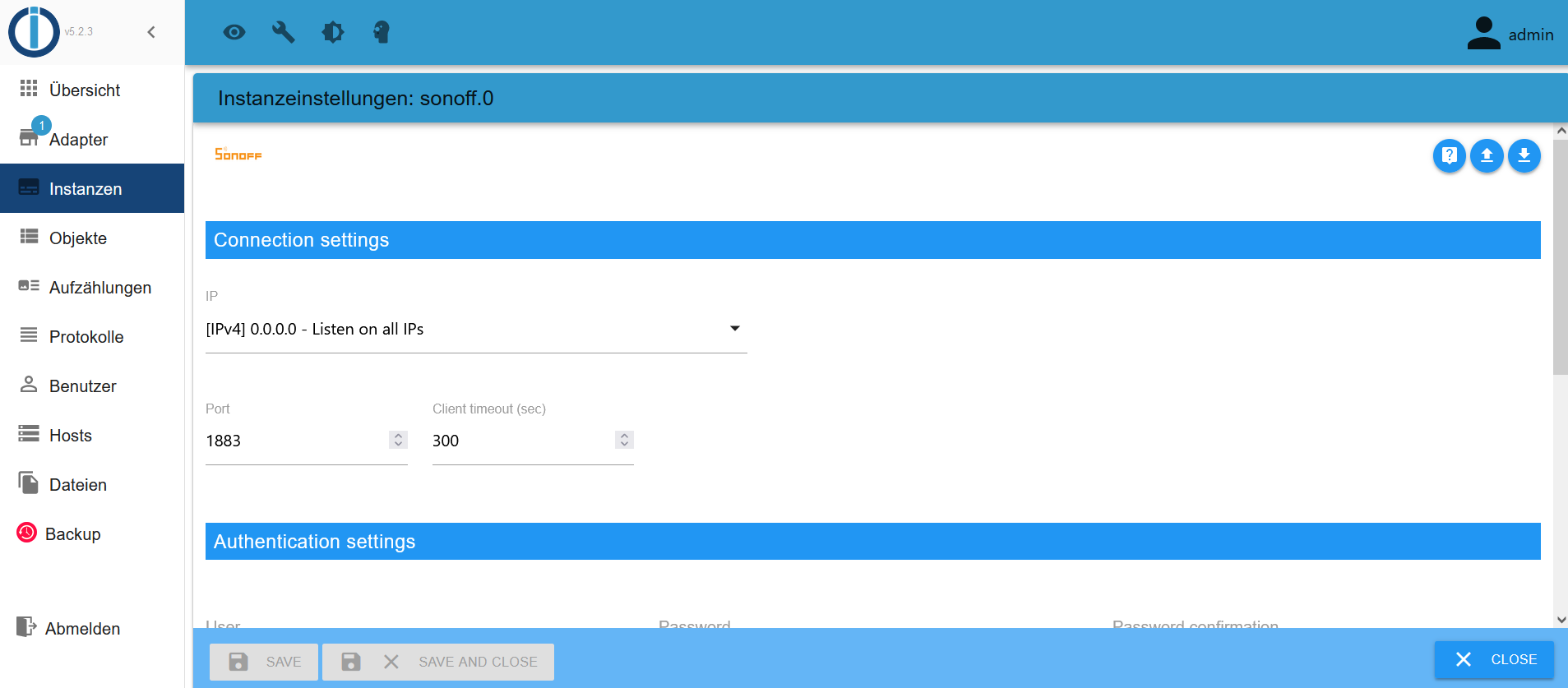

                                          Sonoff Adapter auf iobroker installieren

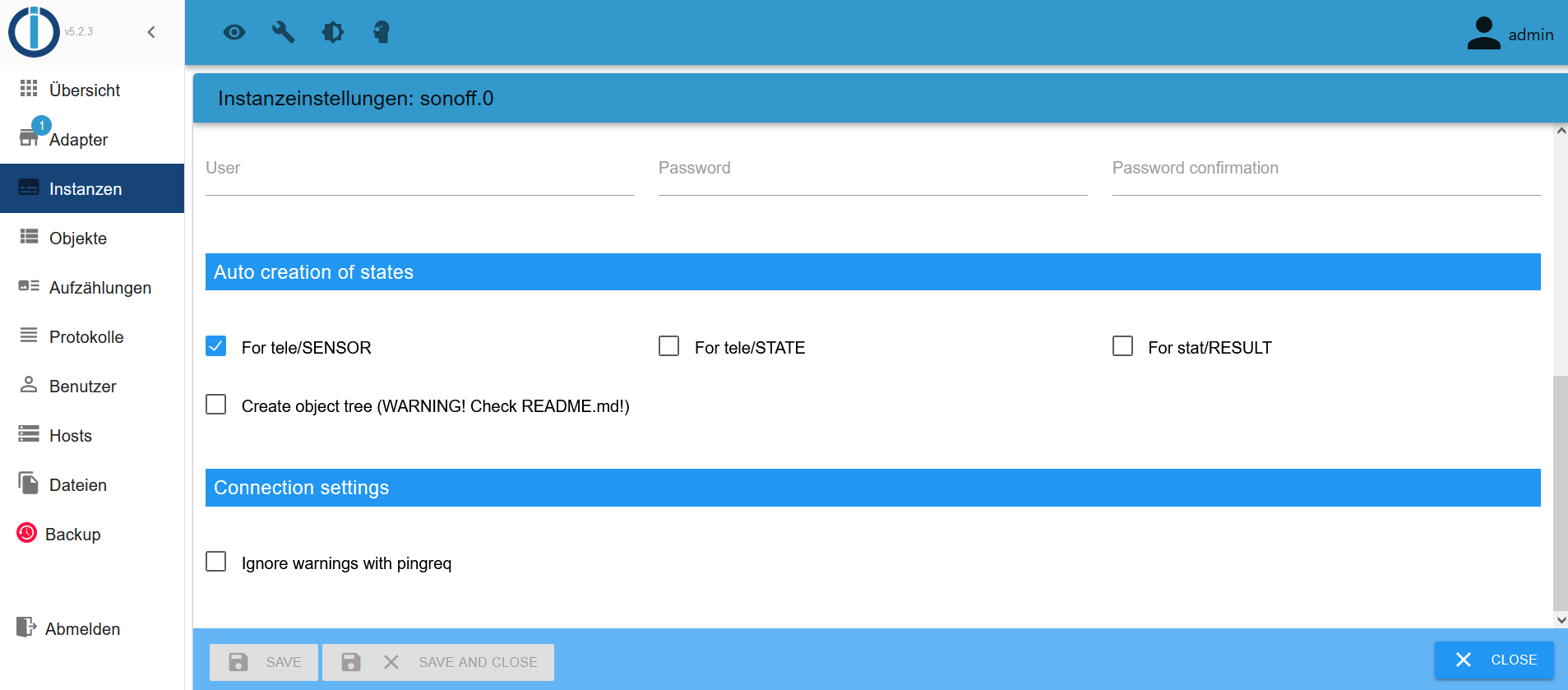

                                          Die Sonoff Adapter Zugangsdaten in der Tasmota Oberfläche eintragen
                                          Fertig
                                        Hilfe zu Version 2 gibts natürlich hier im Forum
