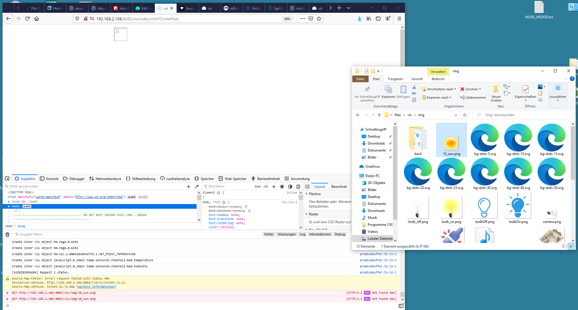

                      Pistus @chka last edited by Pistus
                      @chka
                      <img src="/vis-2.0/main/10_sun.png" height="100" width="100" style="float: left; margin: 156px 0px 0px 732px;">
                      Edit: Die URL ist
                      http://192.168.178.64:8082/vis-2/?main#Sonnenstand
                      • C
                        chka @Pistus last edited by
                        @pistus wenn der wert sich jetzt ändert dann passt das doch.
                        Dein Problem ist jetzt das es in vis2 nicht angezeigt wird?

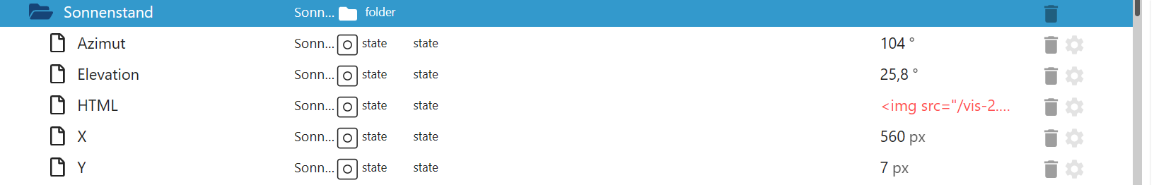

                          @chka Die Sonne wird angezeigt, ändert aber nicht Ihre Position. Dazu kommen die unzähligen Warnmeldungen in der Protokolldatei.
                            Homoran Global Moderator Administrators @Pistus last edited by
                            @pistus sagte in [gelöst] X/Y Koordinaten eines Bildes in VIS abhängig einer CCU Variable:
                            liegen an dem falschen Datentyp deines Datenpunktes.
                            Zeig doch bitte mal die Objektdaten davon.

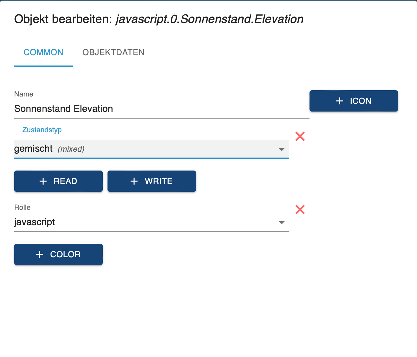

                              Pistus @Homoran last edited by
                                @pistus
                                • Expertenmodus an
                                • dann rechts auf den dann erscheinenden Bleistift
                                • Reiter Objektdaten
                                • den Inhalt hier in code-tags posten.

                                    Homoran Global Moderator Administrators @Pistus last edited by Homoran
                                    @pistus Danke!
                                    Azimut ist mixed, Elevation ist Number.
                                    Und genau dort kommt doch die Meldung
                                    2024-04-17 16:11:00.043 - info: javascript.0 (19119) State value to set for "javascript.0.Sonnenstand.Elevation" has to be type "number" but received type "string
                                    Das Script scheint da einen String hineinzuschreiben
                                    @chka sagte in [gelöst] X/Y Koordinaten eines Bildes in VIS abhängig einer CCU Variable:
                                    setState("javascript.0.Sonnenstand.Elevation",h.toFixed(1));
                                    ich kann kein Javascript, aber das dürfte einen String ergeben
                                    • C
                                      chka @Homoran last edited by
                                      einfach alles auf mixed und gut so wird es normalerweise auch angelegt
