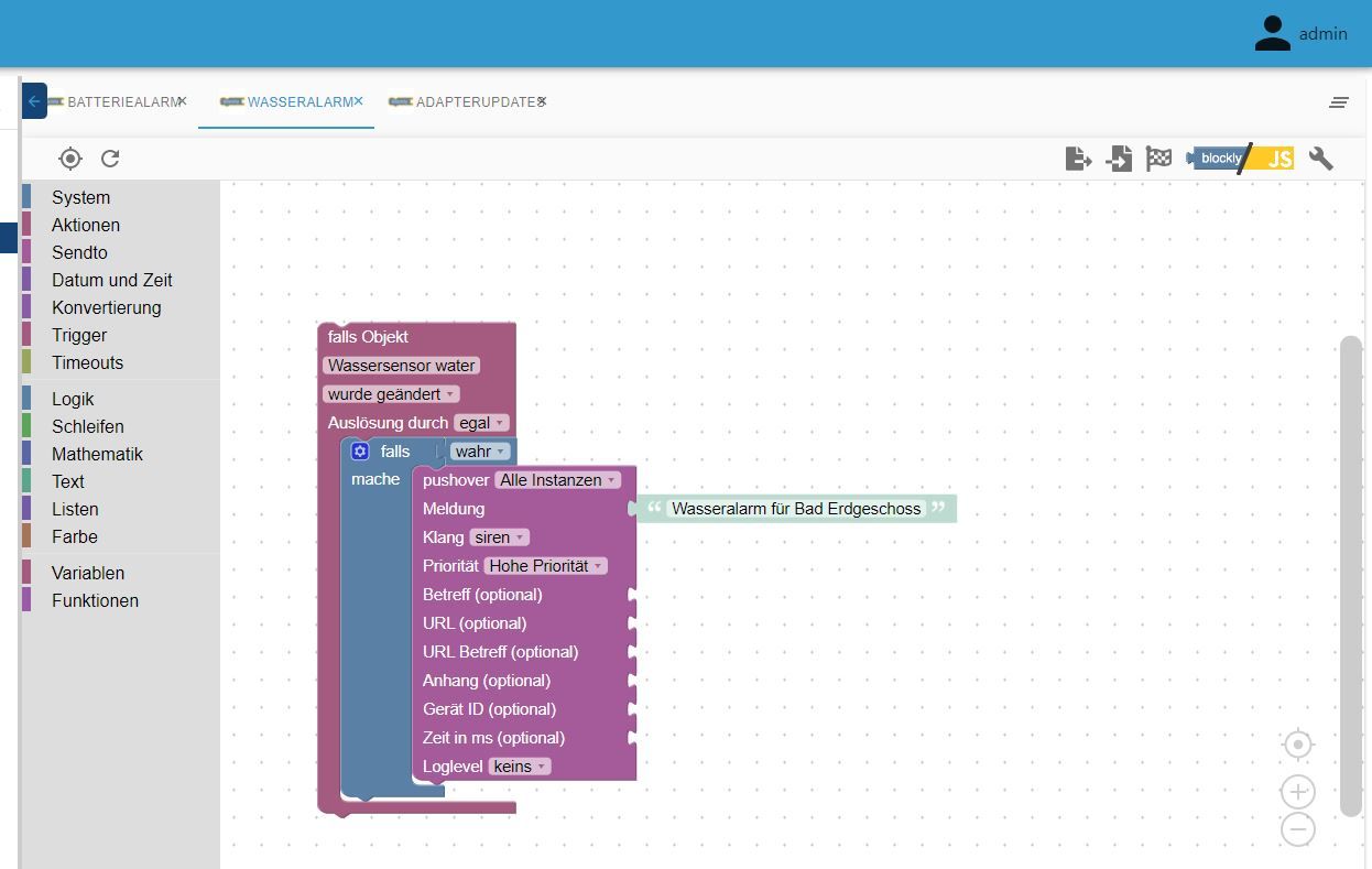

      seit heute besitze ich einen Echo Dot 4 und ich würde gerne meinen Skript zu meinem Wassersensor mit einer Sprachausgabe erweitern.
      Wie muss der Skript aussehen damit mir die Meldung "Wasseralarm für Bad Erdgeschoss" nicht nur als Push-Nachricht sondern auch noch über den Echo mitgeteilt wird (bin noch Anfänger)?
      Danke und VG
      Stephan

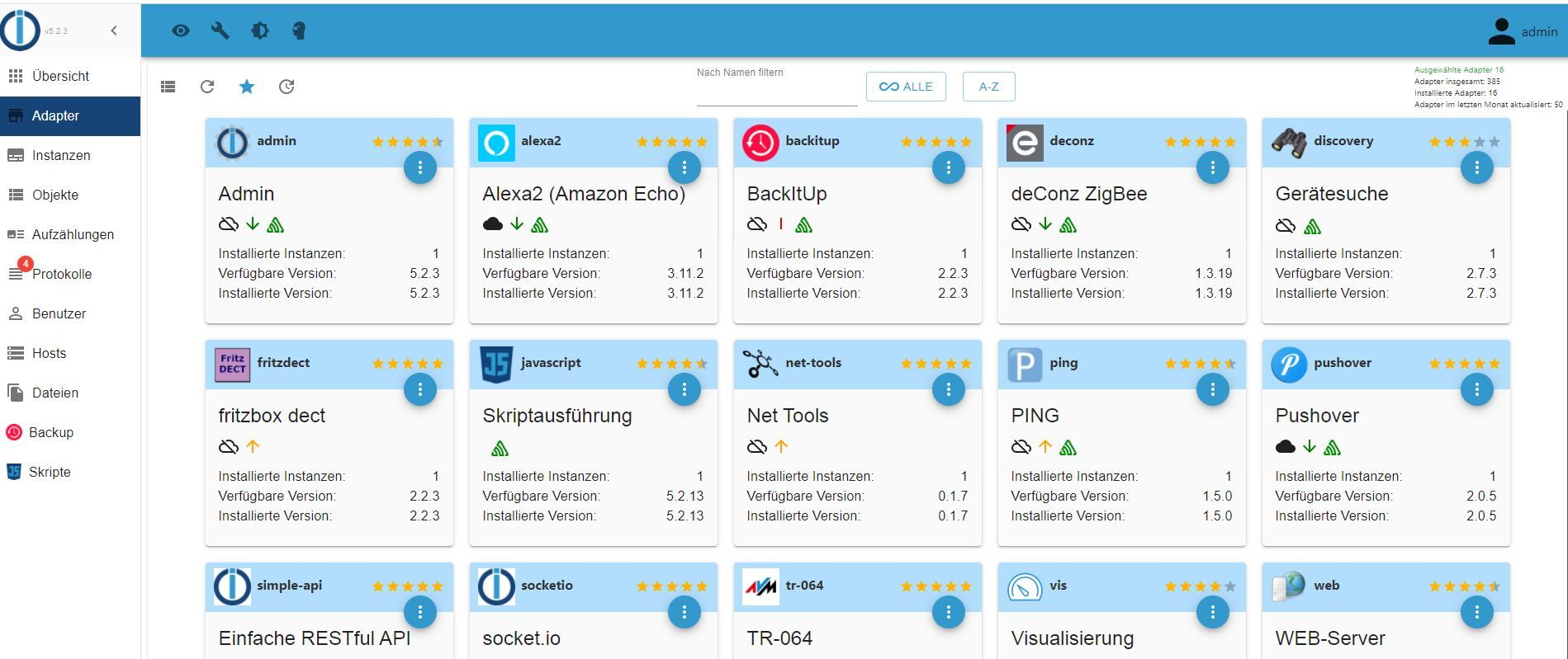

      Der Adapter ist installiert!

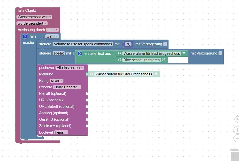

        emil70 @Stephan1966 last edited by emil70
        @stephan1966
        Text dann was du da reinhaben willst. Das sind Alles Datenpunkte von Alexa
          Stephan1966 @emil70 last edited by
          @emil70
          Könnte es so laufen bzw. funktionieren?
            @stephan1966
            Sollte so gehen. Teste doch einfach mit einem andern Trigger.
            Nimm doch einfach eine Schaltaktor für Licht und teste es so

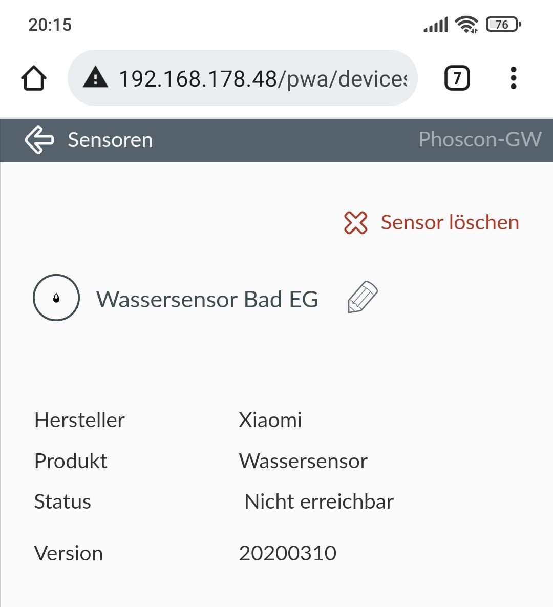

              @emil70
              Danke, aber mein Sensor wird mir im Phoscon-GW unter Status aktuell als nicht erreichbar angezeigt!
              Habe keine Ahnung was da jetzt los ist!
              Ich versuche mich morgen weiter daran, vielen Dank erstmal.
              VG
              Stephan

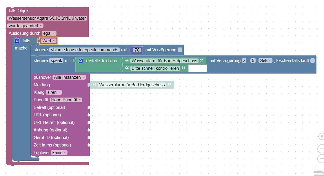

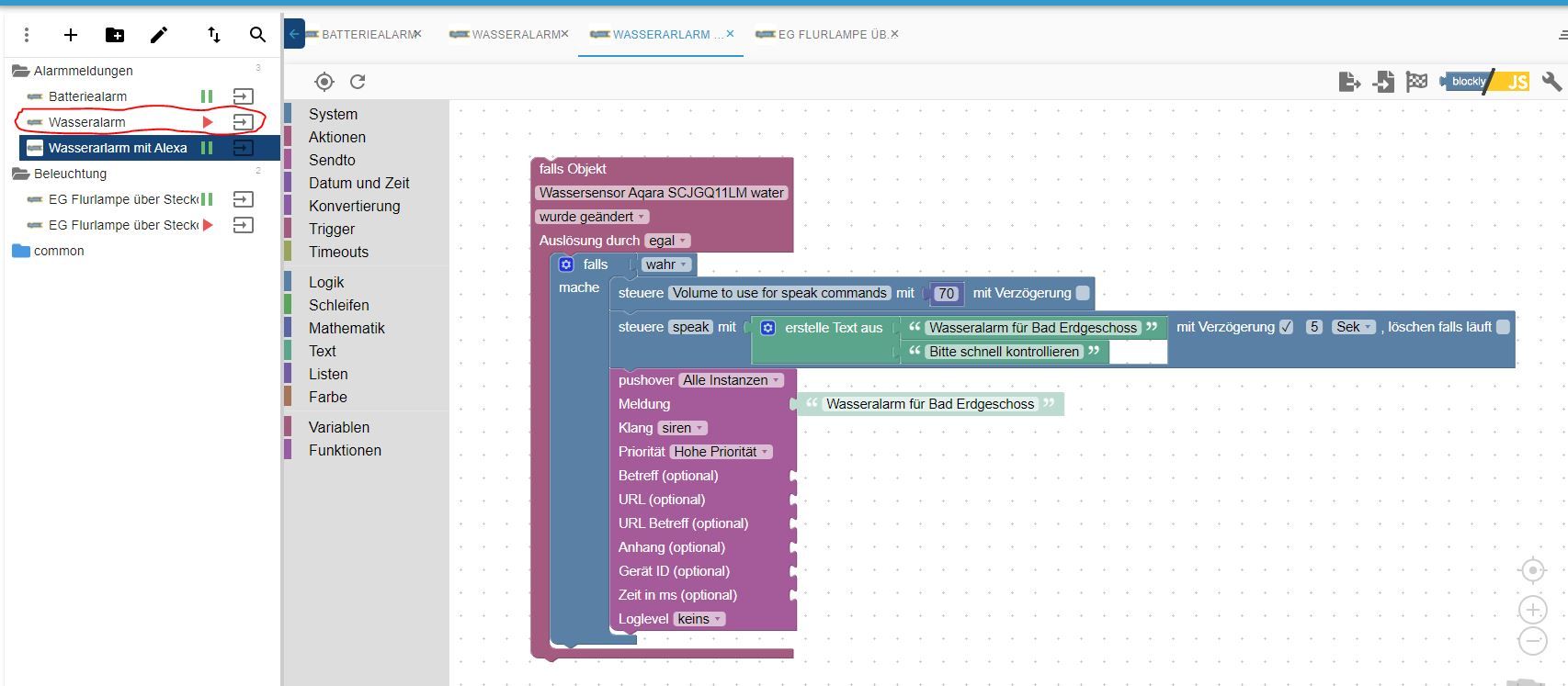

                @emil70
                @haselchen
                @BananaJoe
                Es funktioniert 👍 , allerdings erhalte ich die Sprachmeldung und die Pushover-Meldung jeweils 2x direkt hintereinander!
                Das verstehe ich nicht!
                Hier mein aktueller Skript "Wasseralarm mit Alexa"
                In meinem anderen Wasseralarmskript (ist rot eingekreist) ist auch eine Pushover-Meldung enthalten.
                Da dieser Skript angehalten ist dürfte ja von diesem keine Pushover-Meldung kommen!
                Warum erhalte ich wie schon erwähnt die Sprachmeldung und die Pushover-Meldung jeweils 2x direkt hintereinander?
                VG
                Stephan

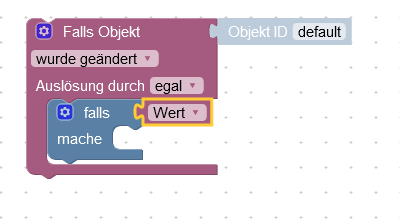

                  haselchen Most Active @Stephan1966 last edited by haselchen
                  @stephan1966
                  Der wahr Baustein muss weg bei falls und Baustein vom Trigger mit Wert rein.
                  Objekt ID und dann auf den Pfeil klicken
                    Stephan1966 @haselchen last edited by
                    @haselchen sagte in Wasseralarm per Sprachausgabe:
                    • haselchen
                      @stephan1966
                      Beim Baustein Trigger den Stein Objekt ID nehmen
                      Da auf den Pfeil klicken und Wert anklicken.
                        @haselchen
                        Funktioniert, Danke 👍

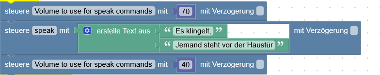

                            • E
                              @stephan1966 sagte in [Gelöst] Wasseralarm per Sprachausgabe:
                              @haselchen
                              ich würde die Lautstärke nach der Ansage reduzieren.
                              Könnte vllt bei der nächsten Aktion der Alexa zu laut sein
