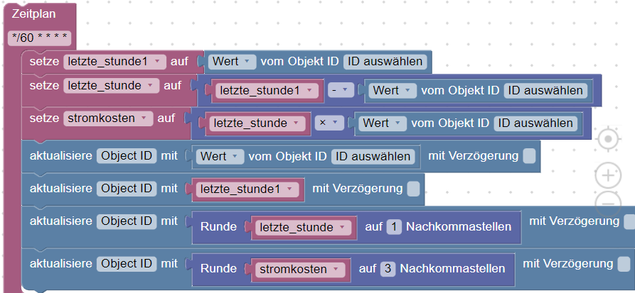

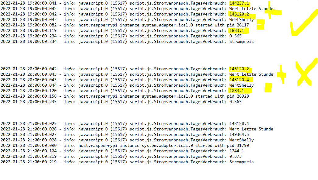

      Servus,
      ich habe folgendes Problem.
      Mein Blockly schafft es anscheinend nicht den Wert richtig zu berechnen. Das passiert bei mir alle Zwei Stunden.
      Die Werte werden richtig in die Variablen geschrieben aber nicht berechnet. Habe es mit Timeouts probiert. Damit die Datenpunkte auch sicher geschrieben wurden. Das hat auch was gebracht aber jetzt komme ich nicht mehr weiter. Hat jemand eine Idee?
      Lg Björn

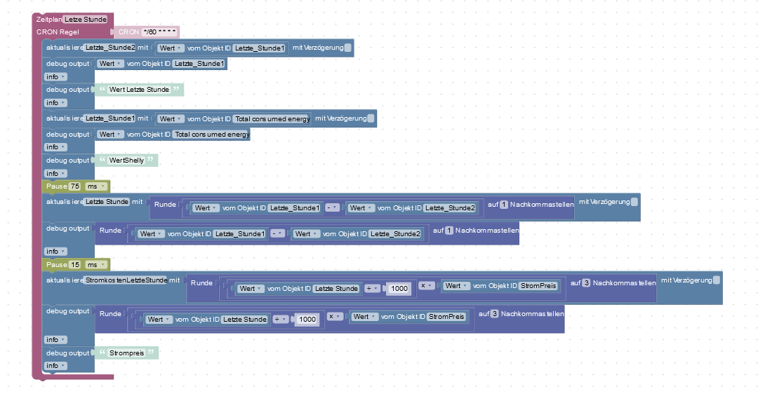

              paul53 @bjoern33 last edited by paul53
              @bjoern33 sagte: Habe es mit Timeouts probiert.
              Mal genügt die Verzögerung und manchmal nicht. Verwende Skript-Variablen, wie es @Homoran vorgeschlagen hat. Die Datenpunkte können unabhängig davon aktualisiert werden.
                bjoern33 @paul53 last edited by
                @paul53 said in Blocky verrechnet sich alle Zwei Stunden:
                Mal genügt die Verzögerung und manchmal nicht. Verwende Skript-Variablen, wie @Homoran vorgeschlagen hat. Die Datenpunkte können unabhängig davon aktualisiert werden.
                Okay. Ich probiere es aus.. 🙂 danke euch zwei
                  @bjoern33
                  Prinzip:
                  748
