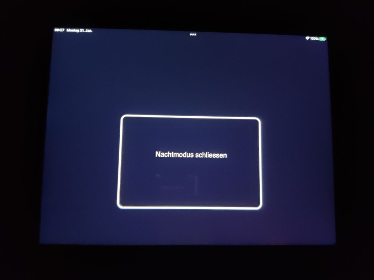

        Ich habe bei mir eine View, welche in der Nacht angezeigt wird. Die Aktivierung erfolgt manuell, Deaktivierung ebenfalls manuell sowie automatisch bei Sonnenaufgang.
        (Hintergrund ist schwarz)
