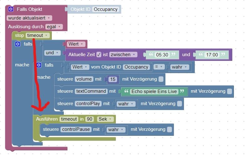

      Derzeit eingesetztes Blockly:
      Das Script reagiert im definierten Zeitraum auf Bewegung, startet Alexa mit angepasster Lautstärke und Eins Live. Sobald der Timer durch ist, beginnt es von oben erneut, es ist eine kleine Unterbrechung bzw. Pause zu hören, trotz Bewegung.
      Dabei ist es egal, ob ich den Timer auf derzeit 90 sec oder auch höher ( 120, 180 ) einstelle. Ein Nachlauf von 3 Min nach letzter Bewegung sollt doch hoffentlich reichen.
      Diese Unterbrechung möchte ich, wenn es geht, gerne weg haben.

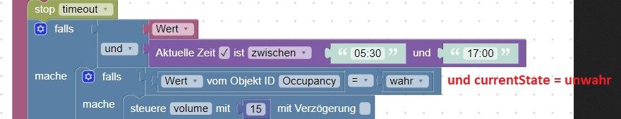

        @jürgen_s Hi, das Problem ist, das du bei jeder Bewegung den Befehl "spiele Eins live" gibst, auch wenn das schon läuft. Dann startet Alexa den Sender immer neu, dadurch erscheint es wie eine Pause.
        Du könntest zusätzlich noch über den Datenpunkt Player/currentState abfragen ob der Player läuft und nur wenn der false (aus) ist den Befehl absetzen.
        Edit: Ich selbst nutze kein Blockly, könnte aber so gehen.
        Und den stop timeout, würde ich genau über den ausführen timeout setzen, sonst kann es dir passieren, wenn das Radio über 17 Uhr läuft und du dich in der timeoutzeit noch mal bewegst, das Radio nicht mehr gestoppt wird, da der timout gestoppt wird, aber nach 17 Uhr ja nicht mehr gestartet wird.

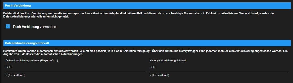

            @jürgen_s Hi, wenn die Push Verbindung des ALexa2 Adapters eventuell nicht zu stande kommt, dann werden die Daten nur per Intervall aktualisiert, Standart ist da 300 Sekunden, dann bekommt man die Daten leider nur verzögert.
            Eventuell war das die Ursache dafür, das dir nichts im curretState angezeigt wurde. Durch deinen Neustart wurde die Verbindung dann wieder hergestellt.
            Da gabs mal diverse Probleme, sollte aber mit der aktuellen Alexa2 Adapterversion behoben sein. Ich hoffe du bist da Up to Date. Version bei mir ist 3.11.2

              Ich habe Alexa2 Version 3.12.0 und der Push-Service war auch aktiviert.
              Weiterhin habe ich auch den Wert von 300 sec runtergesetzt auf nur noch 120 sec., falls mal der Push-Service nicht so möchte.

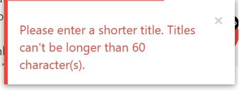

                          Danke für die Info, nur leider kann ich das nicht. Es erscheint folgende Meldung:
                          Ich soll weniger als 60 Zeichen nutzen, mit [gelöst] sind es 61 😠
                          Auch ein Umschreiben der Überschrift funzt nicht, da dieser Vorgang "Forbidden" ist.
                          Könnte das bitte ein Admin lösen?

                            frankyboy73 @Jürgen_S. last edited by frankyboy73
                            @jürgen_s Hi, eigentlich sollte man die Überschrift ändern können. Lade mal eventuell die Seite neu.
                            @apollon77
                            • apollon77
                              apollon77 @frankyboy73 last edited by
                              @frankyboy73 @Jürgen_S Ja bei Forbidden mal reload der seite
