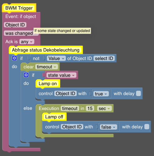

        N 1 Reply Last reply Reply Quote 1

          Das ist aber nett von Dir!!! Vielen Dank!!!
          Ich konnte auch einiges Nachvollziehen, allerdings ist mein Blockly auf deutsch und so ganz komme ich mit den Übersetzungen nicht hin.
          Zum Beispiel finde ich den Baustein "if - do - else" nicht. Auch den "clear" Baustein kann ich nicht finden.
          Ich möchte nicht nervig sein und auch nicht alles vorgekaut bekommen, aber ich stoße hier wirklich an meine Grenzen. 😧

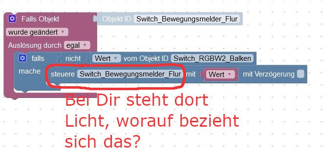

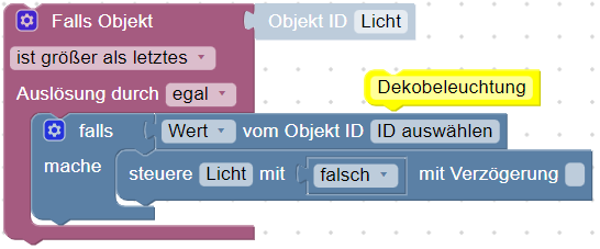

            paul53 @n811e last edited by
            @n811e sagte: Blockly auf deutsch
            Wenn der BWM eine interne Ausschaltverzögerung hat, genügt es so:
            Wert (unter "Trigger"):

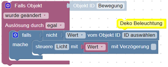

              Vielen Dank Paul. Ich interpretiere mal, aus meiner bescheidenen Sicht:
              Der Trigger:
              Falls das Objekt Bewegung, sich ändert, geht es weiter in den nächsten Baustein.
              Hier: Falls nicht (und da kommen meine Gedanken schon nicht weiter)
              Falls nicht "WERT", was ist damit gemeint?
              Ich dachte, ich müsste irgendwie prüfen lassen, ob das Objekt (Deko) angeschaltet ist und wenn ja, soll der Shelly-BWM nichts machen. Wenn nein, soll der Shelly-BWM ganz normal einschalten.
              G paul53 2 Replies Last reply Reply Quote 0

                Falls nicht kehrt den Wert Falls um. Man kann dazu auch eine If-Else draus machen und im If nichts reinschreiben. Zu Deutsch eine Falls - Sonst. Hier ein kleines Beispiel:
                Ich will den Bewegungsmelder einschalten wenn die Lampe aus ist. Ich überprüfe die Lampe auf den Status ob eingeschaltet. Wenn ich jetzt einschalte habe ich etwas falsch gemacht, also kehre ich den Wert vom Falls um und sage falls nicht Lampe eingeschaltet dann einschalten. In Mathematik würde man einfach ein minus davor setzen und hat genau das Gegenteil.

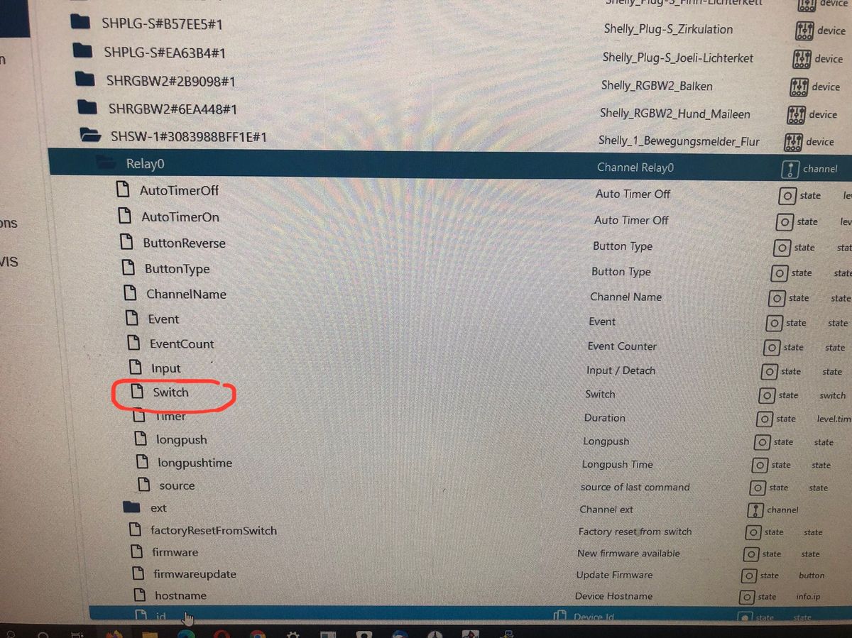

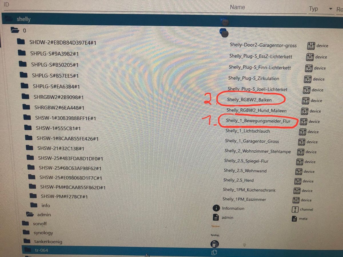

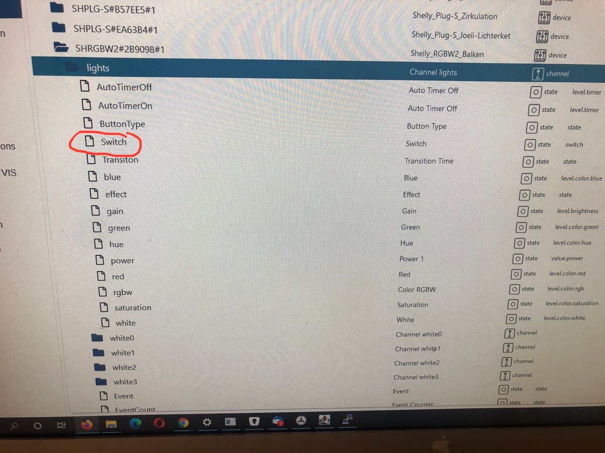

                          Ja, die gibt es.
                          Ich hänge mal Fotos dran.
                          4A93F672-FC34-4633-8078-0857FB584FD8.jpeg EA689389-B3E1-421A-A0CC-3756C0892F3D.jpeg A8EE488B-2252-4FC0-8CD7-580CA2780636.jpeg

                              @paul53 Doch, die hat er. Alles was unter Relay0 bei Shelly_1_Bewegungsmelder_Flur steht, sind doch Datenpunkte, oder verstehe ich das falsch.

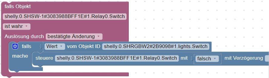

                                          Vielen Dank, mit Deiner Hilfe, habe ich es geschafft, dass umzusetzen.
                                          Ich weiß leider nicht, wie Du deinen Code hier postest, sodass er direkt als Blockly angezeigt wird.
                                          Du hast völlig recht. es blinkt manchmal (komischer weise nicht immer) kurz auf.
                                          Wie meinst Du das mit dem entkoppeln? Müsste ich da Hardwaremäßig etwas umbauen?
