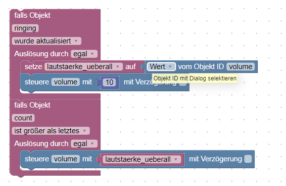

      Ich möchte gerne meine Echo-Lautsprecher bei einem Anruf leiser stellen und nach dem Gespräch wieder auf die vorherige Lautstärke zurücksetzen.
      Gedacht hatte ich mir das folgendermaßen:
      Leiser machen funktioniert, nur nach dem Anruf, wenn der counter erhöht wurde, bleibt es leise. Wo ist der Haken?

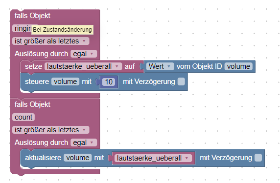

        "ringing" ändert sich auf true, wenn es klingelt? Falls ja, ändere den Trigger auf "ist größer als letztes".
          Thomas Braun Most Active @paul53 last edited by
          Okay, erledigt. Aber das ändert doch nichts beim Setzen / Lesen der Variablen 'lautstaerke_ueberall'?
            paul53 @Thomas Braun last edited by
            @thomas-braun sagte: das ändert doch nichts beim Setzen / Lesen der Variablen 'lautstaerke_ueberall'?
            Doch: Bei "wurde aktualisiert" wird die Variable auf 10 gesetzt, wenn "ringing" false wird.

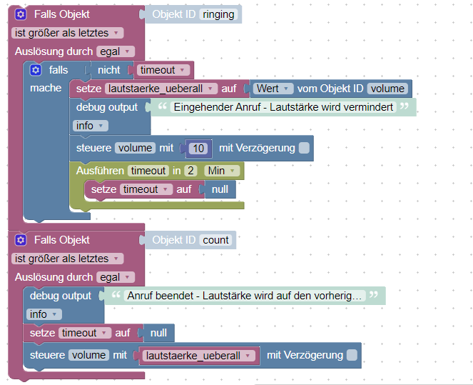

                  Es kann natürlich mehrmals klingeln. Auch dann wird die Variable auf 10 gesetzt. Bau eine Sperrvariable ein, und frage diese im oberen Trigger ab. Vorschlag:
                    Bleibt aber Leise nach Beendigung des Anrufs.

                        2022-01-29 16:36:28.753  - info: javascript.0 (10682) script.js.common.telefon_klingelt: Eingehender Anruf - Lautstärke wird vermindert
                        2022-01-29 16:36:37.129  - info: javascript.0 (10682) script.js.common.telefon_klingelt: Anruf beendet - Lautstärke wird auf den vorherigen Wert erhöht.
                        Es bleibt aber bei Lautstärke 10 😞

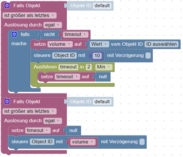

                              @thomas-braun sagte in Lautstärke über Fritzbox / tr-064 steuern:
                              Das kapier ich nicht. Der Debug-Output wird doch ausgelöst.
                              Aber du weisst nicht warum.
                              gib doch mal z.B. den Wert der Lautstärke volume am Anfang aus
                                Thomas Braun Most Active @Homoran last edited by Thomas Braun
                                Bin ich zu blöde für. Ich bekomme da nur Text in den Debug-Baustein, keine Werte aus Datenpunkten.
                                Stimmt da was mit den Variablen nicht? Warum ist timeout da zweimal drin?

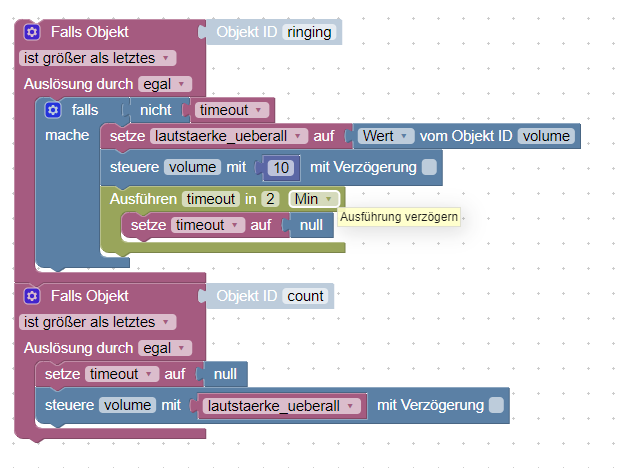

                                  nimm den multi-Text-Baustein "erstelle Text aus..."
                                    Da darf nur einmal timeout stehen. Selektiere die andere Variable timeout bis nur noch eine Variable timeout in der Javascript-Ansicht vorhanden ist.
                                      Danke, hab es jetzt funktionierend hinbekommen.
                                      Der Hauptfehler war: Ich hatte die bestehende Lautstärke nicht aus dem Datenpunkt (hier alexa2) genommen sondern aus dem alias-Adapter. Aber da stand immer 10 drin.
