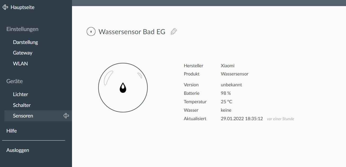

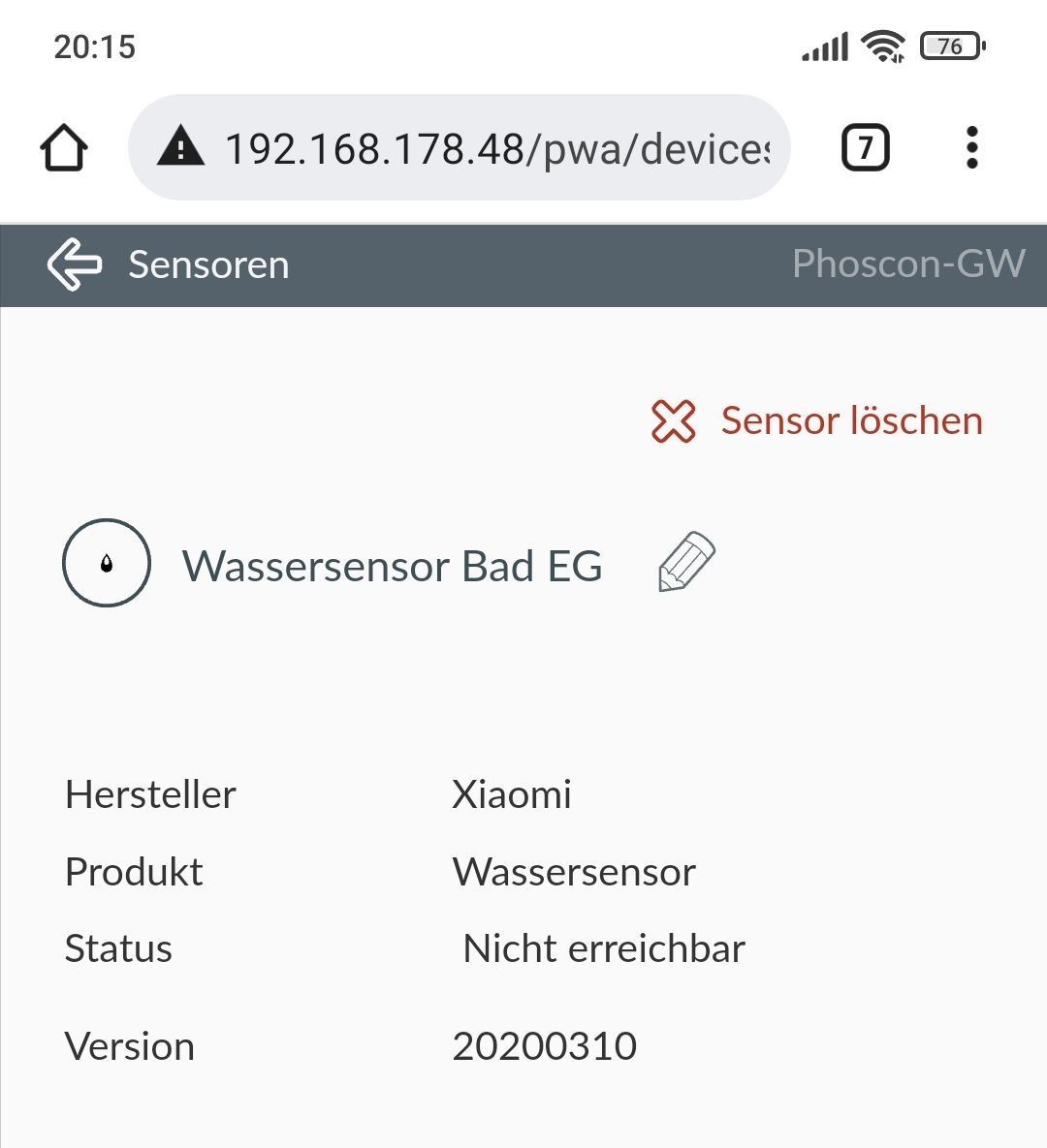

      mein Wassersensor wird mir seit gestern im Phoscon-GW unter Status aktuell als nicht erreichbar angezeigt!

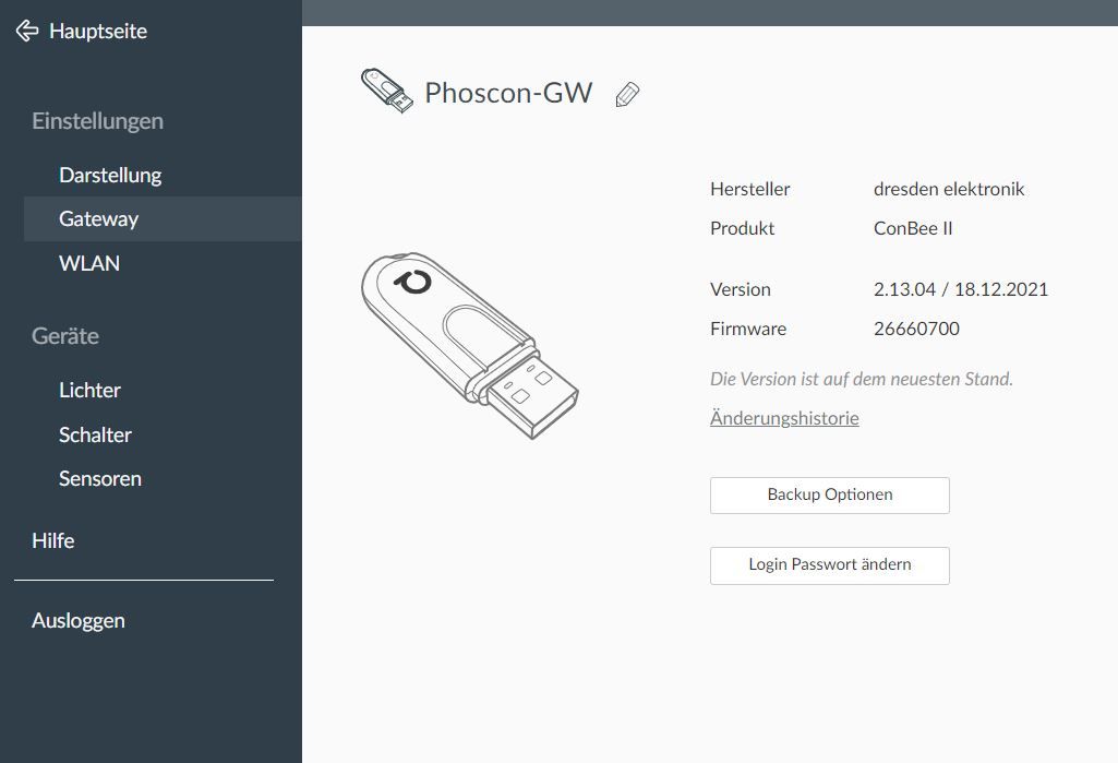

      Die Firmware ist auf dem neuesten Stand!

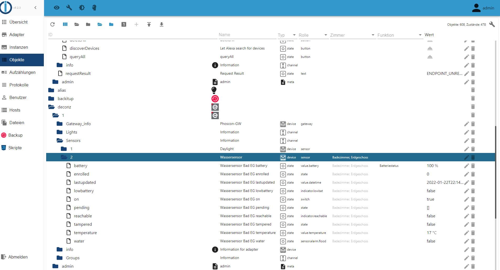

      Im ioBroker wird er angezeigt!
      Habe keine Ahnung was da jetzt los ist!
      Hat jemand einen Tipp/Lösung für mich?

          Ich hatte den Sensor im Phoscon in der Zwischenzeit gelöscht und als neuen Sensor eingerichtet.
          Leider aktualisiert er mir den Status nicht und wenn ich den Sensor ins Wasser lege wird auch kein Wasser angezeigt.
          Woran kann das liegen?

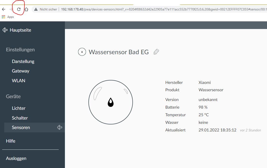

                  @fa-bio
                  Hat funktioniert, es wurde aktualisiert und Wasser wurde erkannt.
                  Allerdings sieht es so aus als ob die Aktualisierung nur funktioniert wenn ich jedes mal vorher auf den Sensor drücke!

                      Was ich aber nicht verstehe ist das der Sensor nur aktualisiert wenn ich darauf drücke obwohl er neben dem Stick liegt und eigentlich in Reichweite ist 🤔

                        Bei Deconz gibt es 1000 Möglichkeiten warum etwas nicht funktioniert. Tatsächlich hilft immer nur alles auszuprobieren.
                        Ablernen wieder anlernen.
                        Oder nur kurz den Pairing Knopf drücken.
                        Die Software Versionen in Verbindung mit der Firmware ausprobieren.
                        Manchmal kann eine aktuelle Software Version und eine alte Firmware helfen oder umgekehrt .
                        Meine Erfahrung bisher ist , nie sofort alles bei Deconz auf den neuesten Stand bringen , sondern erstmal Tests und Erfahrungen lesen und dann rantasten.
