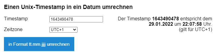

      Ich habe eine Linuxzeit im Sekunden und möchte diese gerne in eine Uhrzeit SS:mm umwandeln.
      Auf dieser Side gebe ich den Wert "1643490478" ein & bekomme dieses Ergebnis :
      Ich bin zu blöd das mit Blockly einfach umzusetzen 🤔
      Welches Blockly muss ich einsetzen, damit ich 22:07 erhalte?

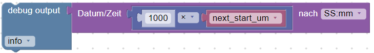

        paul53 @metaxa last edited by
        @metaxa sagte: Welches Blockly muss ich einsetzen, damit ich 22:07 erhalte?
        metaxa 1 Reply Last reply Reply Quote 1
        • metaxa
          metaxa @paul53 last edited by
          ☝ "ms" und nicht "s", hätten sie aber auch drauf hinweisen können auf der Seite!
          Lieben Dank! Die Nacht ist gerettet 🙂
