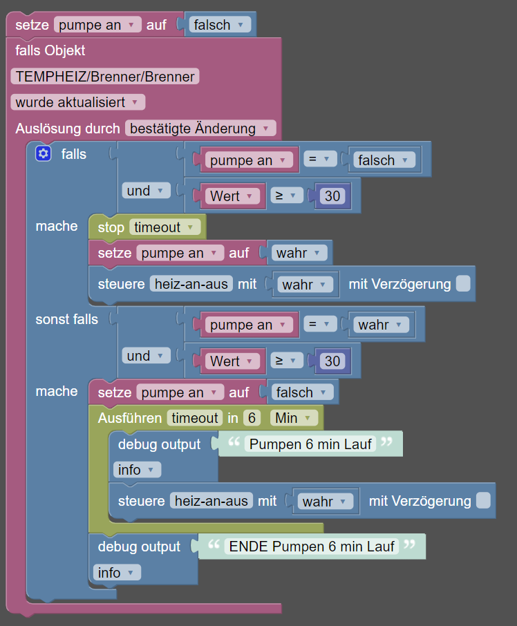

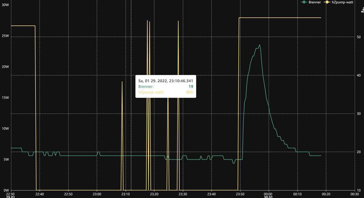

      Hallo ziemlich neu hier. Und versuche das hier den ganzen Tag. Ich verzweifle.
      Situation.
      Ich will das wenn die Brennertemp über 30 ist ->die Pumpe an geht und so lange anbleibt wie der Brenner über 30 ist , danach noch 6 Minuten nachläuft.
      Wenn Brenner nicht an ist ... soll die 8 Minuten aus bleiben ...dann 2 min an.....
      Ich war heute schon viel weiter aber es funtionierte nicht. Dan habe ich einiges wieder gelöscht.... 😞

        Kusi @Nicoloma last edited by
        @nicoloma sagte in Heizungsteuerung Pumpe:
        Würde ich wie folgt lösen:
        Dies verstehe ich jedoch nicht was du damit meinst.

                    Wie bereits gestern erwähnt. Ich hatte es schon, aber dann schaltete die Pumpe an aus.... an aus...
                    Danach hatte ich es nochmal geändert und nie wieder so hinbekommen...
                    Wahrscheinlich weil ich noch nicht weis was ich tue...Aller anfang ist schwer. Danke schonmal vorab!!!!! 🙂

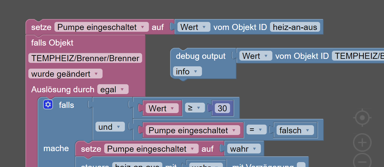

                      BTW:
                      Ich habe als gedankenstütze noch ein INFO DEBUG eingebaut,
                      aber dieser schiest ja mehrmals in der Sek ein Signal
                      Warum, wird er jedesmal angestoßen?
                      Ich dachte er ist doch immer mitten im Script, oder führt er die Obige prüfung (Falls TempBrenner sich ändert) trotzdem aus?
                      K 2 Replies Last reply Reply Quote 0
                        @nicoloma Du hast dir einen Fehler eingebaut!
                        Beim "sonst falls" muss der Wert der Temperatur kleiner 30°C liegen, nicht grösser-gleich!!
                        Nicoloma 1 Reply Last reply Reply Quote 0

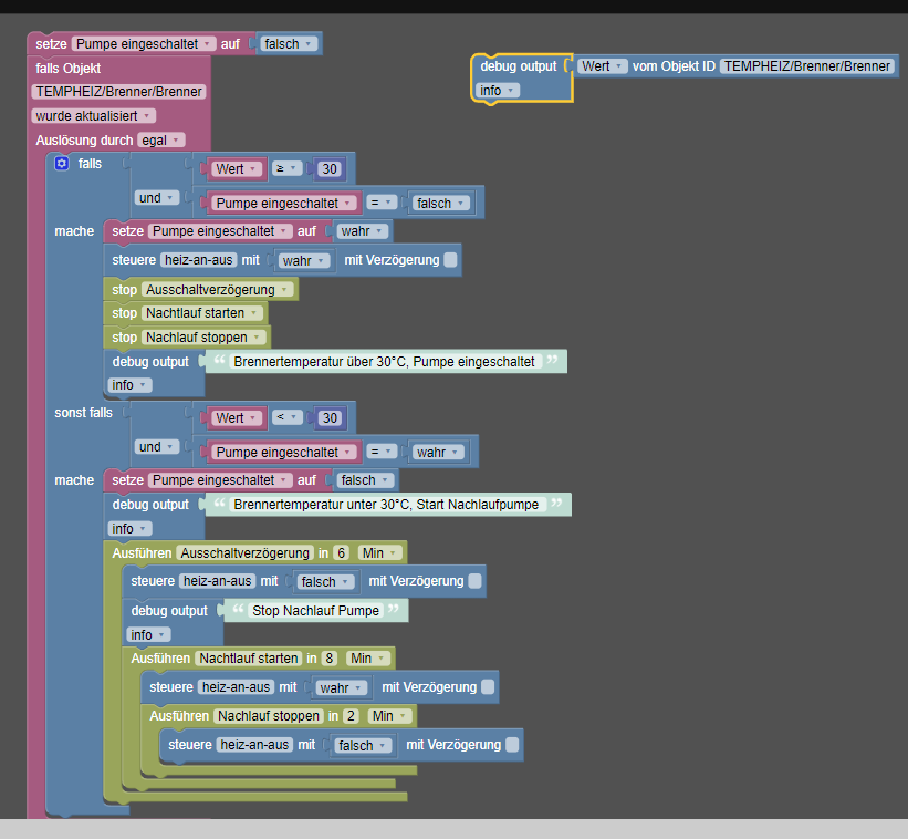

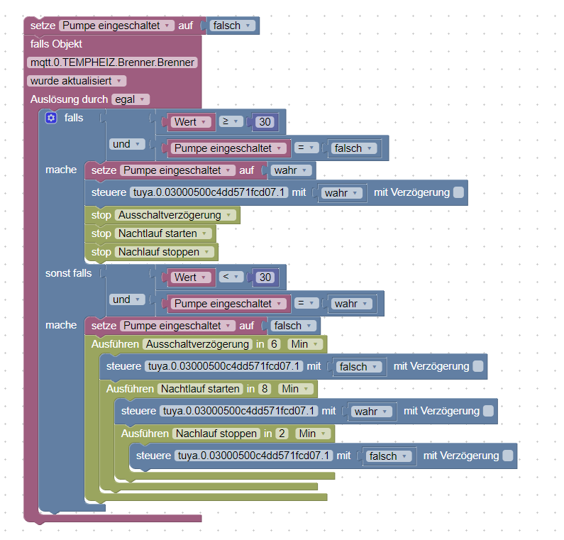

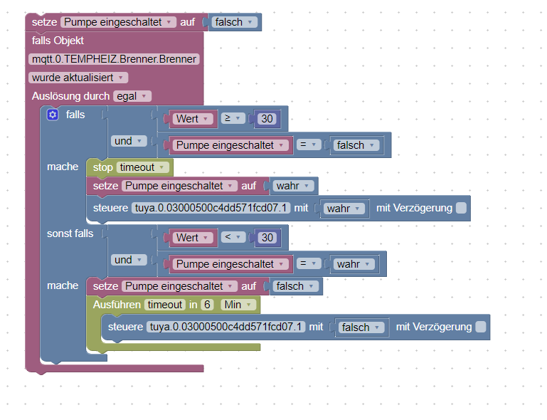

                          Kusi @Nicoloma last edited by Kusi
                          @nicoloma
                          So wären deine Anforderungen alle gedeckt.
                          Blockly-Export:
                                @nicoloma Habe obiges Blockly noch kurz angepasst, da ich etwas kleines vergessen habe!
                                Dies musste noch eingefügt werden, ganz zu Beginn.
                                Dies bewirkt, wenn das Blockly (oder ioBroker, Javascript-Adapter) neu gestartet wird, die Variable automatisch den Wert "false" bekommt. Sollte dabei die Brennertemperatur noch über 30°C sein, dann wird obiger Wert sofort mit "true" ersetzt.

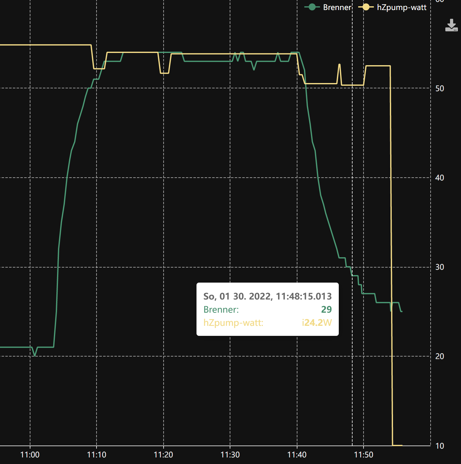

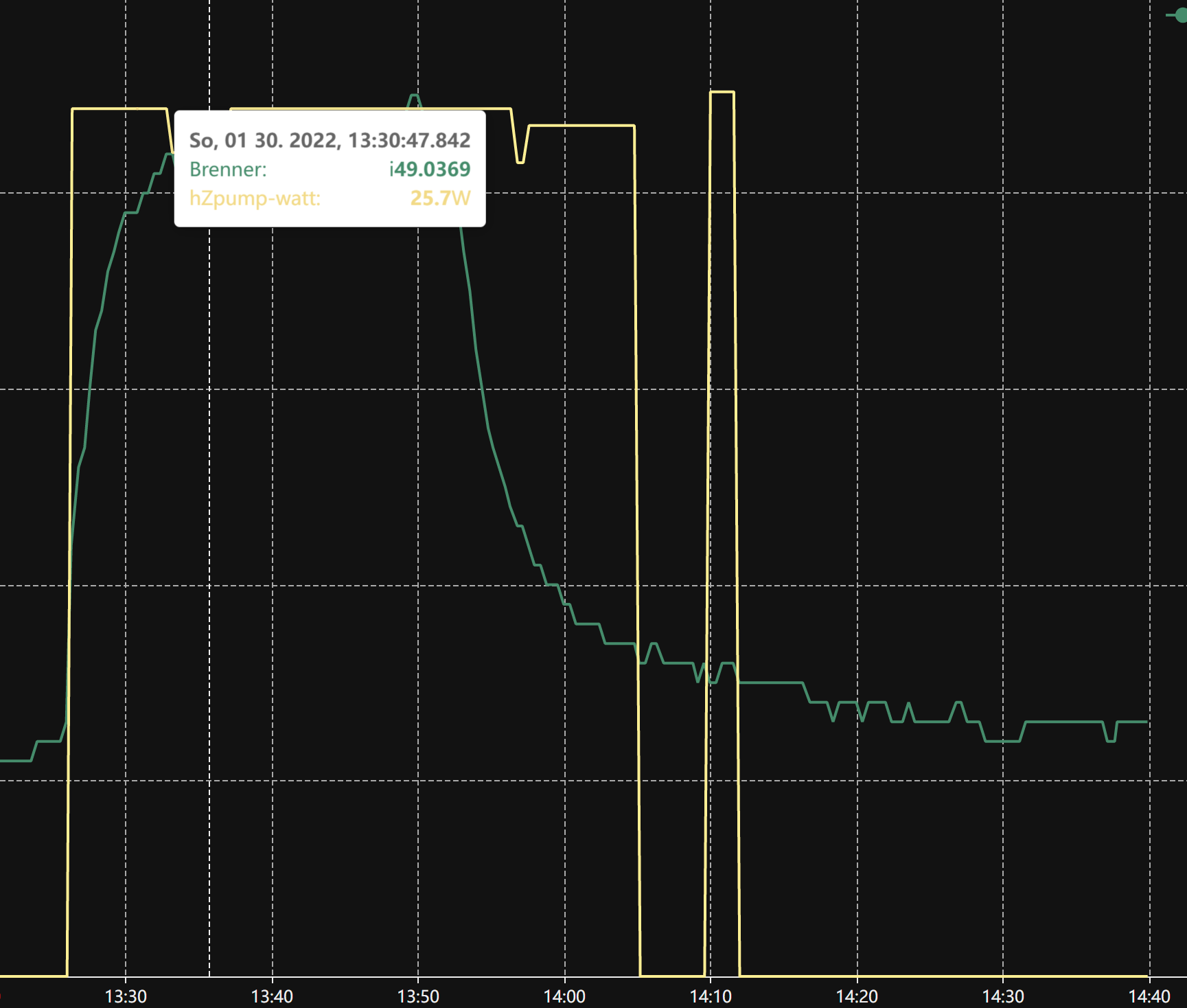

                                  Nicoloma @Kusi last edited by

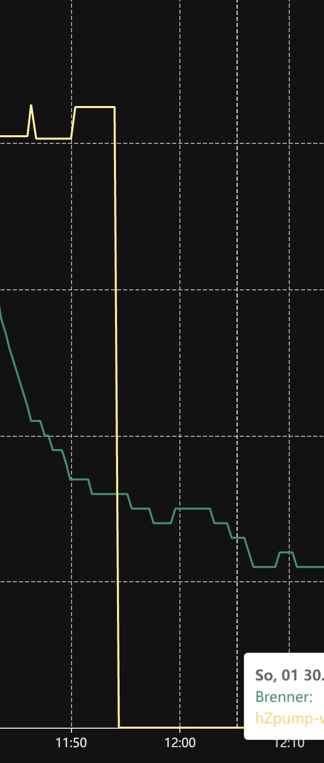

                                  @kusi Tut mir leid, scheint nicht zu funktionieren.

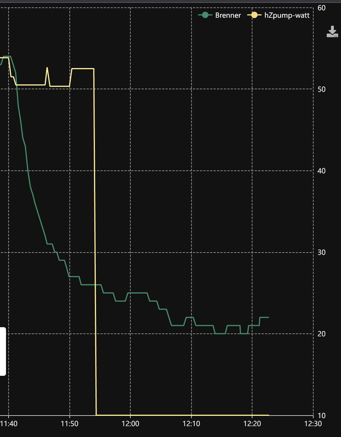

                                  Die gelbe Linie ist die Pumpe

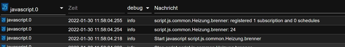

                                    @nicoloma

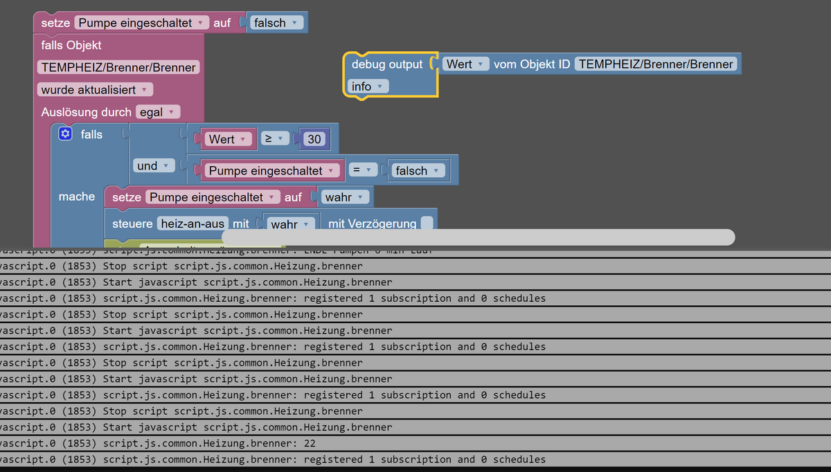

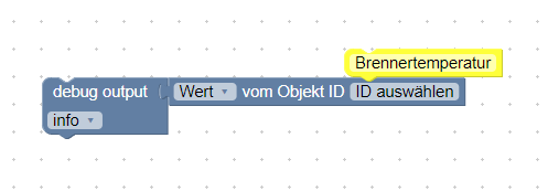

                                    Füge mal ein Debug ein und zeige mir den Wert:
                                    Dies kannst du so leer auf den Block ziehen und speichern, dann solltest du sofort die Debug-Ausgabe sehen.

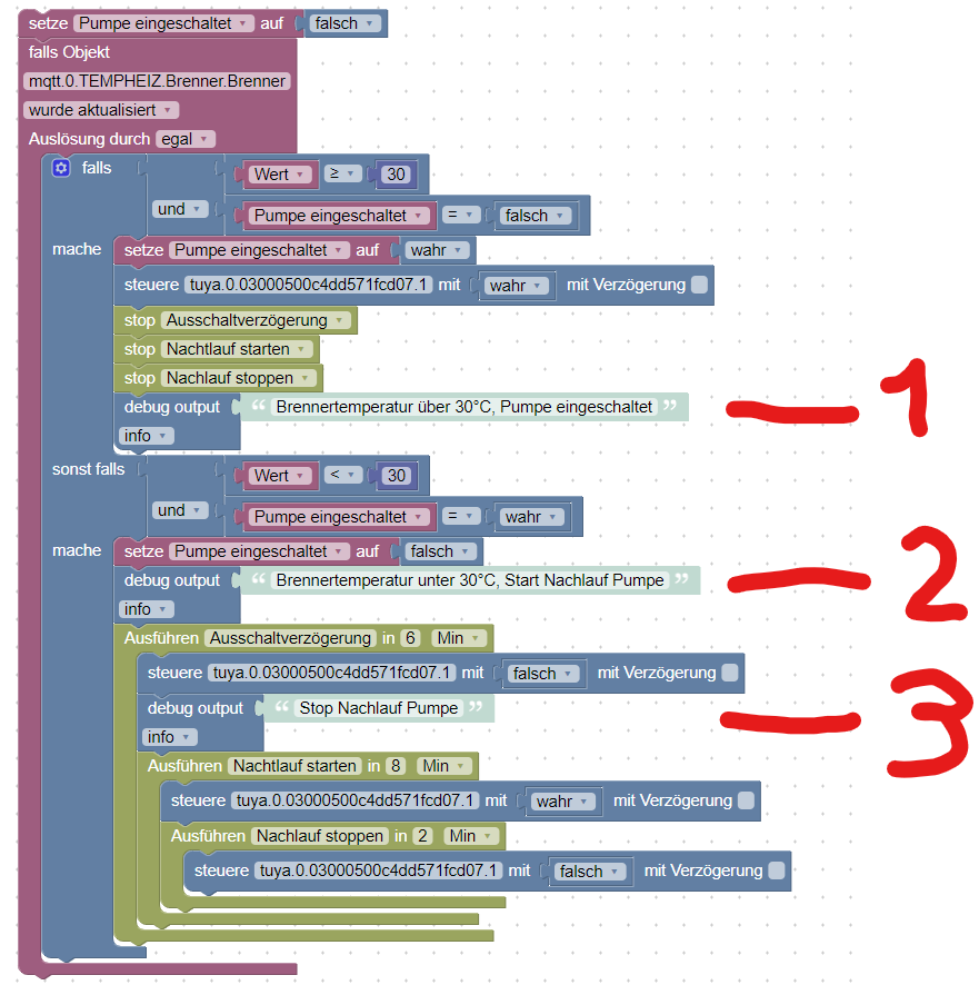

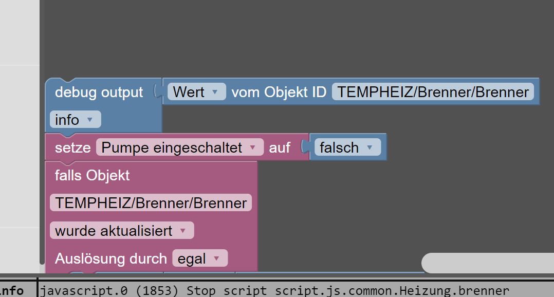

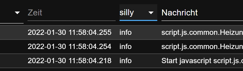

                                      Folgende 3 Debugs einfügen...
                                      Debug 1 sollte sofort reagieren, sobald die Temperatur 30°C oder mehr ist.
                                      Debug 2 sollte reagieren, sobald die Temperatur unter 30°C fällt.
                                      Debug 3 sollte reagieren, sobald die Pumpe zum ersten Mal gestoppt wird.

                                        Was heißt auf den Block einfach neben drann,
                                            genau, das erste Bild. Debug ist 22, dies wäre also schon mal gegeben.
                                            Es würde aber keine Rolle spielen ob irgendwo nebenan oder zuoberst am bestehenden Block, wichtig ist dass er NICHT im Trigger-Block ist, damit die Meldung sofort kommt wenn das Skript gestartet wird, damit wir den Wert gesehen haben 🙂
