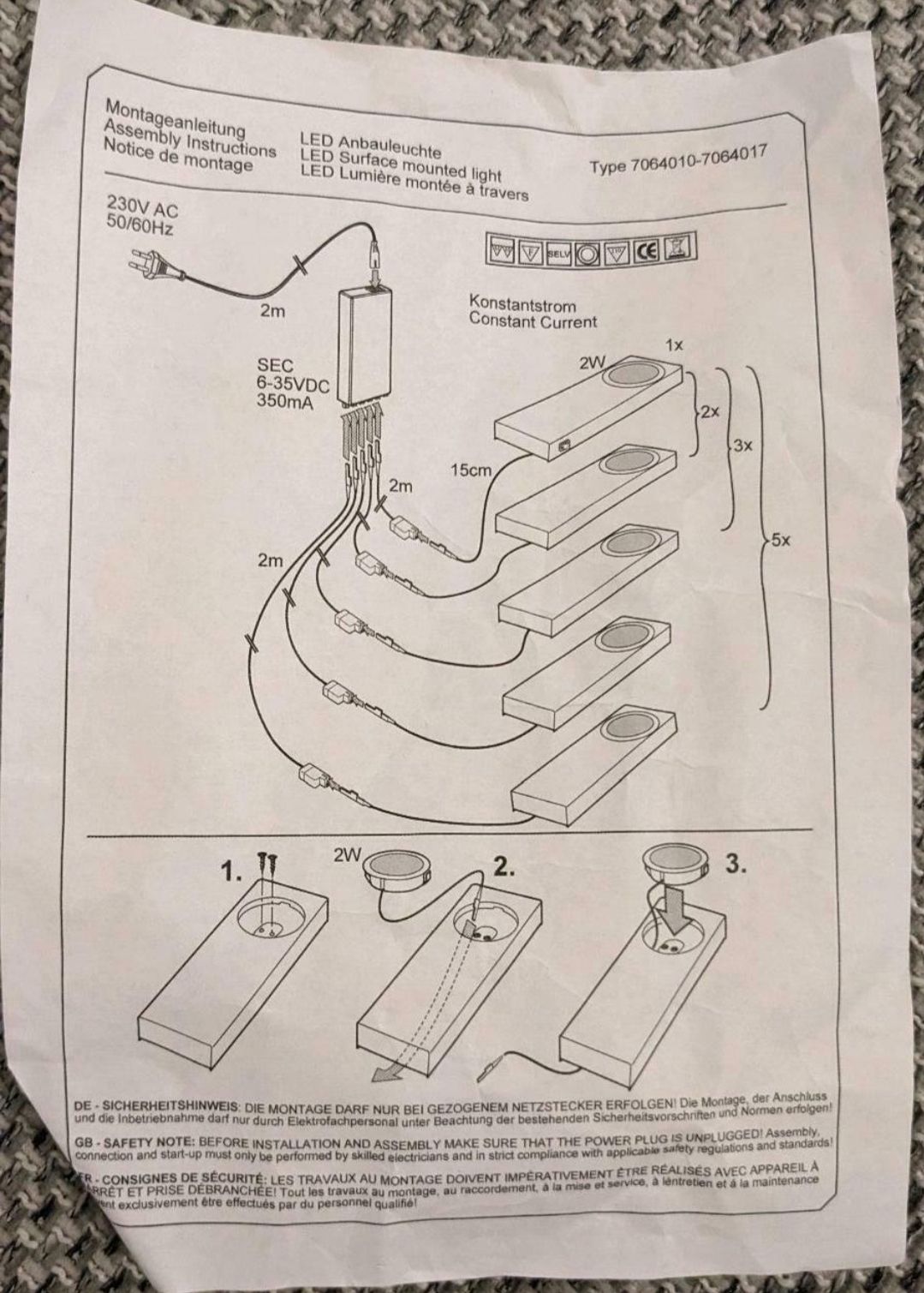

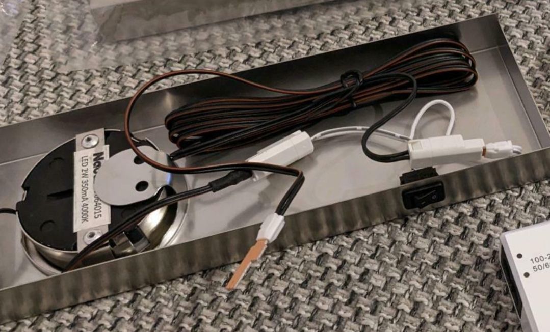

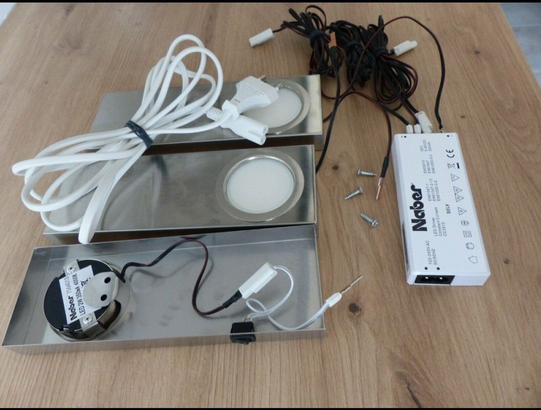

      wir haben an unserer Küche unter den Hängeschranken 2 LED-Spots.
      Gerne würde ich diese smart machen. Wichtig ist mir jedoch, den physischen Schalter an einem der Spots weiter verwenden zu können.
      Die gesamte Verkabelung abgesehen vom LED-Treiber ist hinter den Schränken und nicht zu erreichen.
      Sieht da jemand einen Weg?
      Habe hier noch eine Hmip Kontaktschnittstelle und smarte Steckdosen rumliegen.
      Frage mich eh, wie der Schalter funktioniert. Geht ja kein Schaltkabel zum Treiber oder so.....
      Die Stecker finde ich auch komisch 🙄
      Anbei ein paar Bilder der LEDs die ich gegoogelt habe.

          Im Moment ist garnichts smart und die Lampen werden nur an dem einen Schalter an der eine LED geschaltet (ob der Treiber merkt, wenn die keinen Strom mehr bekommt?).
          Wir ich sie smart bekomme ist mir eigentlich egal. Würde nur eben gerne den original Schalter noch mit nutzen können.
          Habe am Treiber 3 Kabel, denke mal eins geht ist nichts von den Bildern her, da ich nur 2 Spots habe.

              so wie man es auf den ersten Blick deiner Bilder sehen kann,
              wird der LED Treiber nicht geschalten, sondern liefert an den Schalter der ersten Lampe ein Dauersignal.
              Sobald der Verbraucher eingeschaltet wird, erkennt der Treiber einen Stromfluss,
              und schaltet dementsprechend deine restlichen LEDs ein.
              Wenn ich mit meiner Vermutung richtig liege, kannst du nur entweder, oder anwenden.
              Entweder alle LEDs über den eingebauten Schalter, oder eben über eine schaltbare Steckdose bedienen.
              Parallel wird ohne größeren Aufwand nicht gehen.

                  Ich vermute, das am Stecker eine Seite + und eine Seite - ist, schließlich gehen auch 2 Drähte rein. Müßte man das Meßgerät bemühen. Scheint eine sehr exotische deutsche Entwicklung zu sein. Man müßte vermutlich Dank dieser Stecker eh etwas mehr umbauen. Und es wird auch so bleiben, daß man die Leuchten nicht einzeln schalten kann. Wie gesagt, ich kenne die Niedervolt-Sonoffs nicht, müßte man ausprobieren.

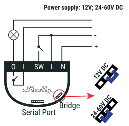

                    @1topf ich würde da einen Shelly nehmen (die können auch Nidervolt schalten) und dann müsstest du anstelle des Schalters den Shelly verdrahten und dann den alten Schalter direkt am Shelly anschliessen:
                    1Topf OpenSourceNomad 2 Replies Last reply Reply Quote 1

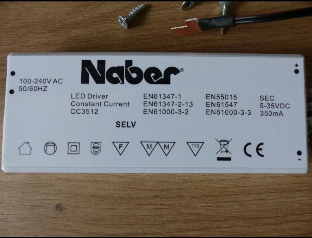

                        Der LED Treiber ist ein Konstantstrom Treiber. Dementsprechend müssten die LEDs eigentlich in Reihe geschaltet sein. Der Schalter wird den kompletten Stromkreis aller LEDs schalten.
                        Vermutungsmodus: Ich könnte mir vorstellen, dass bei einem nicht bestückten Ausgangs des Treibers, der entsprechende Ausgang gebrückt wird, damit auch bei einer Teilbestückung der Stromkreis geschlossen ist.

                                @opensourcenomad ??? Der Shelly wird so eingestellt, dass der Schalter ein "edge button" ist und dann kann ich den Schalter nutzen um ein- auszuschalten oder auch smart über Skript/App oder sonstwas. Da ist nix mit 2mal drücken...
                                S OpenSourceNomad 2 Replies Last reply Reply Quote 1

                                      Mich würde schon interessieren, woher die Versorgungsspannung des Shellys kommen soll?
                                      Der Shelly hat eine Brücke, die kann man umstecken und dann läuft er mit 12V statt 230V.
                                      Ganz oben in diesem Thread hat David G ein paar Bilder gepostet, eins davon zeigt, dass der Trafo der Lampen 6-35V liefert.

                                        Hier ist aber dein Denkfehler.
                                        Es handelt sich um einen Konstantstromtreiber mit 350 mA.
                                        Das bedeutet er versucht an seinem Ausgang immer einen Strom von diesen 350 mA zu halten.
                                        Das gelingt ihm im Bereich von 6-35V.
                                        Die Spannung ändert sich in Abhängigkeit der Anzahl der angeschlossenen LEDs.
                                        Bei einer LED werden es vermutlich 6V sein. Wenn zwei angeschlossen sind 12V, Bei dreien 18V usw. Ist keine LED angeschlossen, bzw. der Stromkreis geöffnet, liegen am Ausgang die 35 V an.

                                          Habe grad mal von außen einen Shelly plus 1 an die LED gehalten.
                                          Würde knapp rein passen.
                                          Jedoch ist es mir was heiß, die komischen Stecker zu zerschneiden um zu testen ob es klappt......
