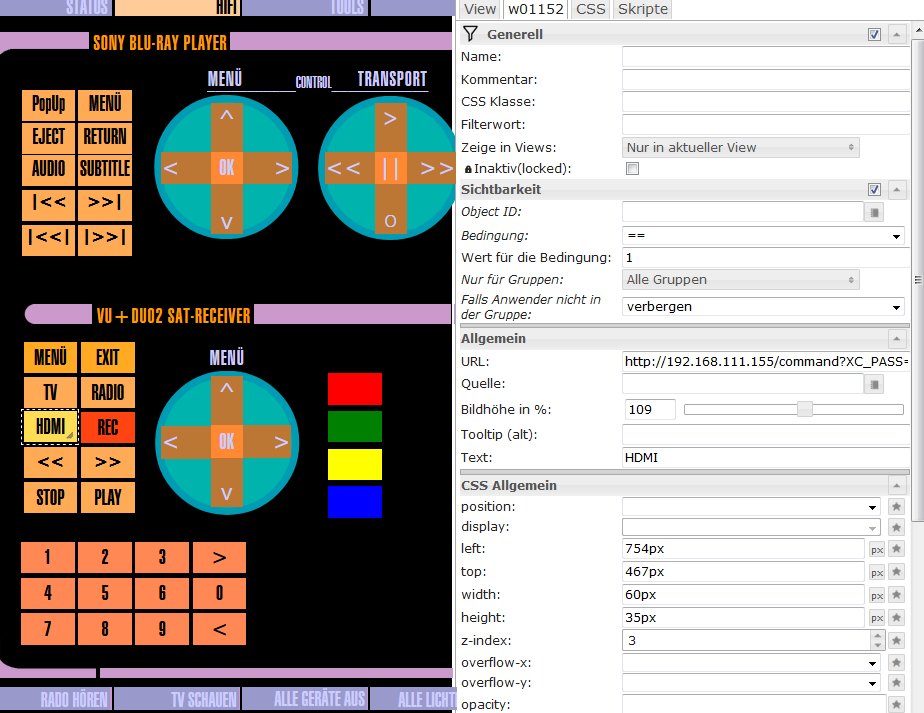

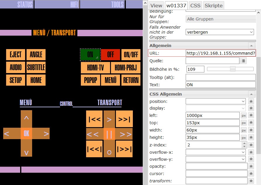

                          Hallo
                          Ich habe das so gelöst, dass ich in VIS einen Button eingebaut habe der direkt den HTTP Request sendet:
                          Gruss Ralf

                                            derrapf @Monti2go last edited by derrapf
                                            @Monti2go
                                            Sicherheitsproblem?
                                            Für mich nicht. Ich bin ja im internen Netz. Und von aussen komme ich nur mit VPN in mein Netzwerk.
                                            Und selbst wenn jemand von aussen meinen Fernseher einschaltet, macht mir das jetzt nicht sooo die Bauchschmerzen.
                                            Und mit dem Mediola Gateway steuere ich nur IR-Geräte, also meine HiFi/Heimkino-Anlage.
                                            Das sieht so aus:
                                            Gruss Ralf
