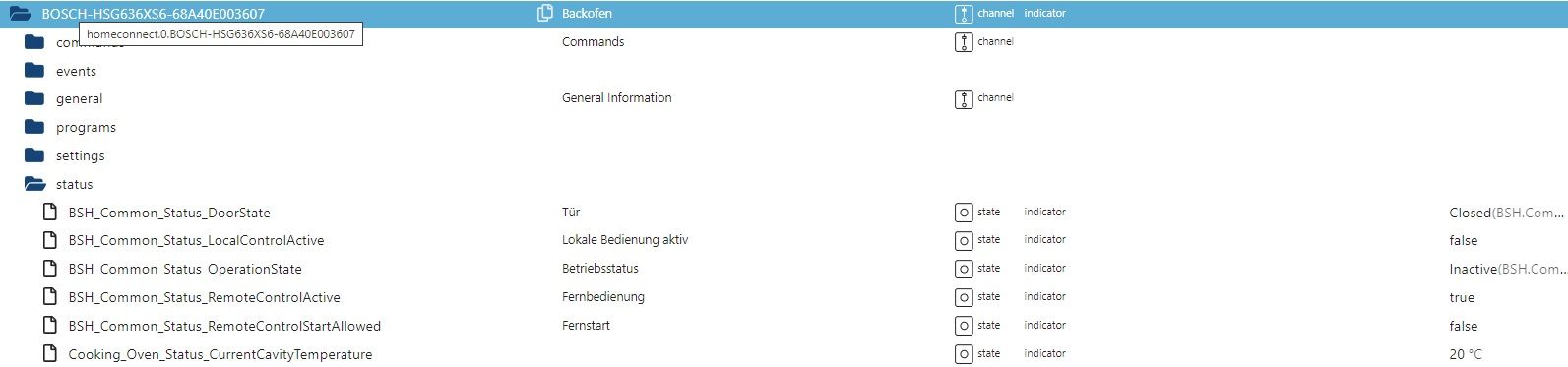

                  @mcu Leider habe ich auch mit anderen Adaptern Probleme. Mein Bosch Home Connect Adapter wird von Jarvis
                  nicht erkannt. Auch ein manuelles Bearbeiten brachte nichts.
                  Hier die Objects:
                    MCU last edited by MCU
                    @werner2000x Die Frage ist wieviele von den DPs brauchst in der jarvis?
                    Viele -> addDevice nutzen
                    wenige (10-20) -> manuell anlegen
                    Warum ging das manuelle Bearbeiten nicht?
                    Kopieren klicken
                    Und dann im Gerät -DP einfügen
                    Das geht nicht?
                    werner2000x 1 Reply Last reply Reply Quote 0

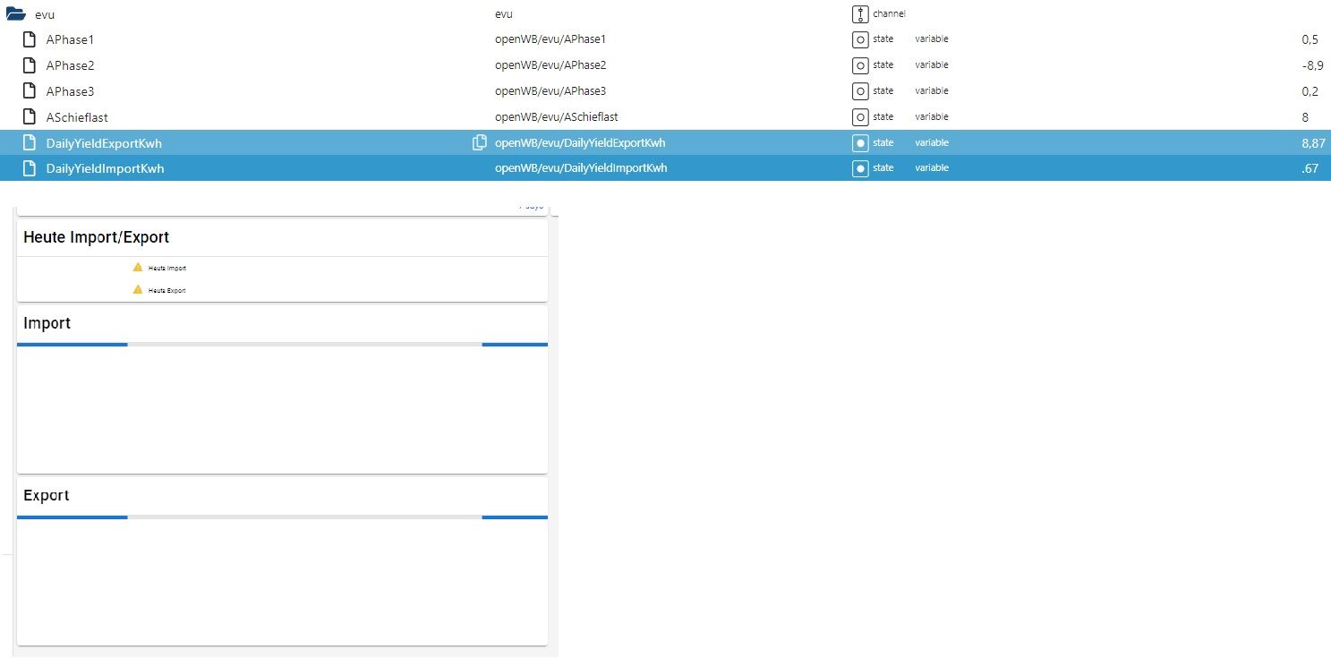

                      @mcu Ja, manchmal klappt es und manchmal nicht.
                      Ich bekomme z.B. keine Visualisierung meiner Import / Export Werte meiner EVU-Anlage hin.
                      Es sind Werte da, die werden aber nicht angezeigt s.Bild.

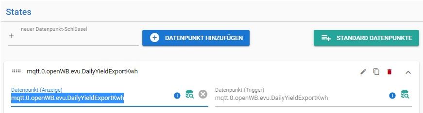

                      Ich bin jetzt wieder eine Schritt zur Lösung weiter. Ich habe in Jarvis unter Geräteliste die Variablen editiert und manuell
                      den Object-Namen nochmal eingefügt.
                      Jetzt werden die daten in Jarvis richtig angezeigt. Anscheinend ist das manuelle "Nacharbeiten" manchmal notwendig.
