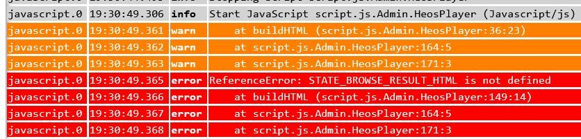

      @raibia Irgendwas ist falsch bei mir oder läuft schief. Datenpunkt habe ich 1:1 so angelegt und das Script im Ordner Admin angelegt/gespeichert und gestartet. Leider bekomme ich (als Java-Newbie) eine Fehlermeldung
      javascript.0 11:26:12.248 info Start JavaScript script.js.Admin.HEOS_Player (Javascript/js)
      javascript.0 11:26:12.249 error script.js.Admin.HEOS_Player compile failed: at script.js.Admin.HEOS_Player:3
      mit der ich nicht weiterkomme.
      Ich "dachte" zuerst die 3 - steht für die Programmzeile was aber nicht sein kann, da die Zeile 3 leer ist.
      Wo muss ich suchen - Was muss ich ändern?

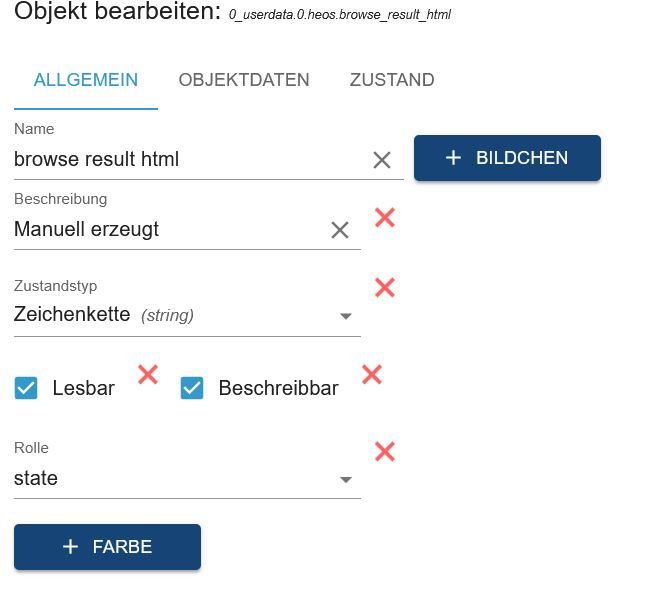

                Also ich zuerst habe ich einen Datenpunkt angelegt State/Zeichenkette -> 0_userdata.0.heos.browse_result_html
                und danach bei iobroker unter Scripte mit "+" ein Javascript im Ordner Admin hinzugefügt und dies unter "Heos-Player" gespeichert.
                Wie in der Beschreibung beschrieben, habe ich es im Anschluss gestartet und dann kamm die Fehlermeldung

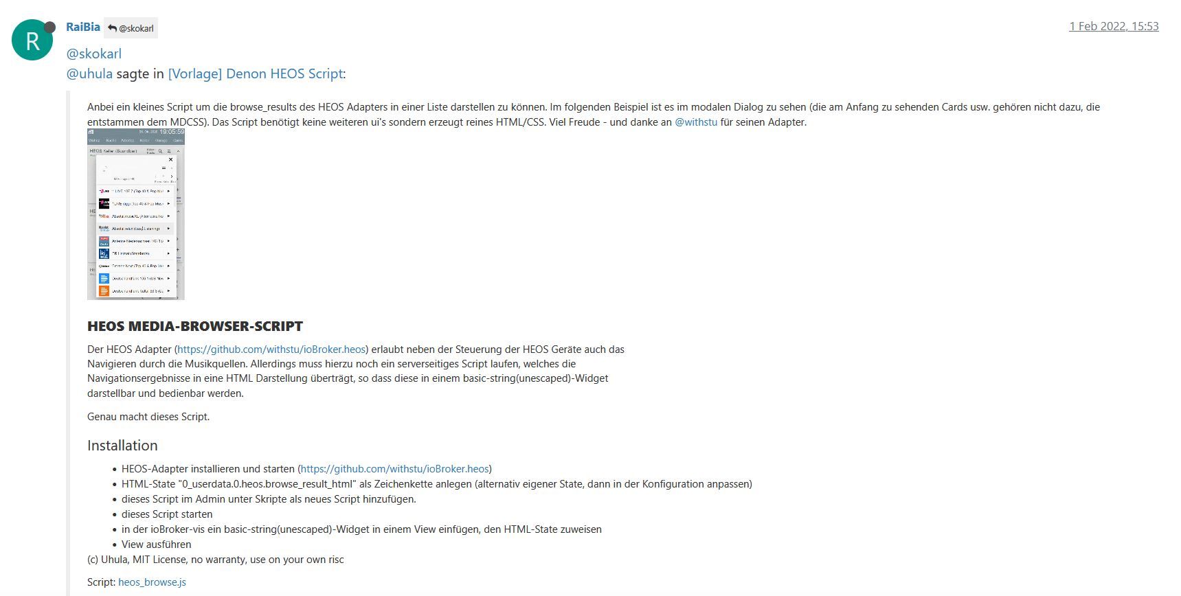

                    Es muss ein anderes Script sein, woraus dein Screenshot ist. Das Script (heos_browse.js) welches ich nutzen wollte, hat den Datenpunkt nicht.
                    ODER brauche ich noch dieses Script aus dem Post -> Denon HEOS Script oder kannst du mir den Link schicken, aus welchem Script dein Screenshot ist?
                    • icebear
                      icebear @Andre Liebgott last edited by
                      @andre-liebgott said in Playlist von Festplatte:
                      https://forum.iobroker.net/assets/uploads/files/1601917950211-heos_browse.js
                      Deswegen hatte ich ja geschrieben, dass du das Script welches du benutzt und welches den Fehler bringt in Code-Tags posten sollst.
                      Der Link den du oben gepostest hast bringt mich genau zu dem Script aus dem mein ScreenShot ist.
                      Andre Liebgott 1 Reply Last reply Reply Quote 0
                      • Andre Liebgott
                        Andre Liebgott @icebear last edited by Andre Liebgott
                        @icebear
                        Installation
                        • HEOS-Adapter installieren und starten (https://github.com/withstu/ioBroker.heos)
                        • HTML-State "0_userdata.0.heos.browse_result_html" als Zeichenkette anlegen (alternativ eigener State, dann in der Konfiguration anpassen)
                        • dieses Script im Admin unter Skripte als neues Script hinzufügen.
                        • dieses Script starten
                        • in der ioBroker-vis ein basic-string(unescaped)-Widget in einem View einfügen, den HTML-State zuweisen
                        • View ausführen
