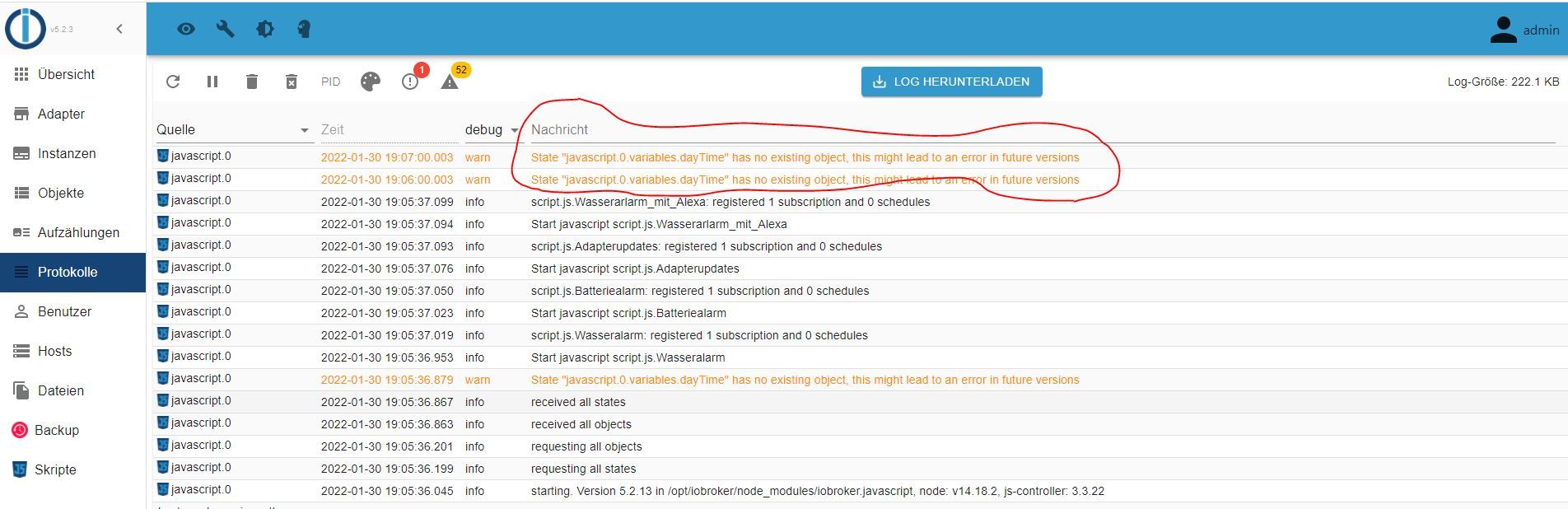

      Stephan1966 last edited by
      was hat diese Meldung zu bedeuten, wo muss ich aktiv werden?
      VG
      Stephan
      • Meister Mopper
        Meister Mopper @Stephan1966 last edited by
        @stephan1966
        Ein Script möchte mit dem Objekt dayTime arbeiten, findet es aber nicht. In diesem Fall solltest Du es anlegen. Bei mir ist es vom type string.
          Stephan1966 @Meister Mopper last edited by
          @meister-mopper
          Woher weiß ich welchen Skript ich anpassen muss, wie erkenne ich das?
          • Meister Mopper
            @stephan1966 sagte in Warnmeldung Protokolle:
            Du musst kein Script ändern, sondern ein neues Objekt anlegen, welches das Script schreiben oder lesen will. Welches Script das ist, kannst nur Du herausfinden.

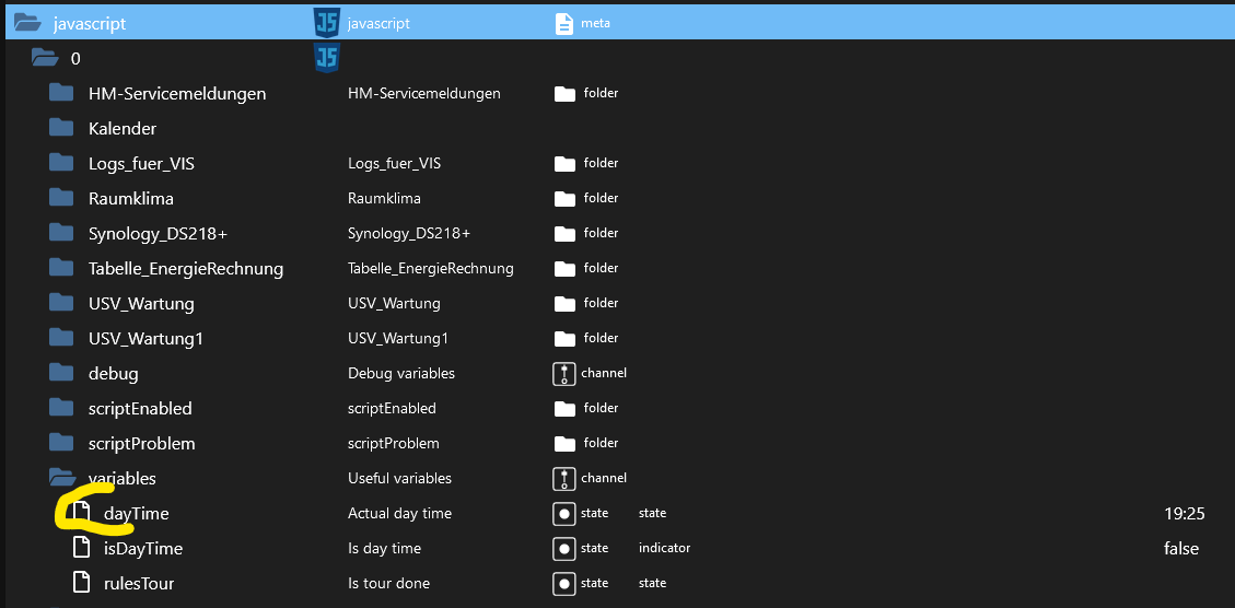

              • FredF
                FredF Most Active Forum Testing @Stephan1966 last edited by
                @stephan1966 @Meister-Mopper
                Der Datenpunkt javascript.0.variables.dayTime wird vom javascript Adapter erstellt und wird hier eingestellt
                @Stephan1966 Probier mal
                • javascript Instanz stoppen,
                • das Verzeichnis javascript.0.variables löschen
                • und Instanzwieder starten
                S paul53 3 Replies Last reply Reply Quote 0

                      paul53 @FredF last edited by paul53
                      @fredf sagte: javascript.0.variables.dayTime wird vom javascript Adapter erstellt und wird hier eingestellt
                      Diese Einstellungen legen die Zeitgrenzen für "javascript.0.variables.isDayTime" fest. "javascript.0.variables.dayTime" enthält die aktuelle Uhrzeit im Format "hh:mm".

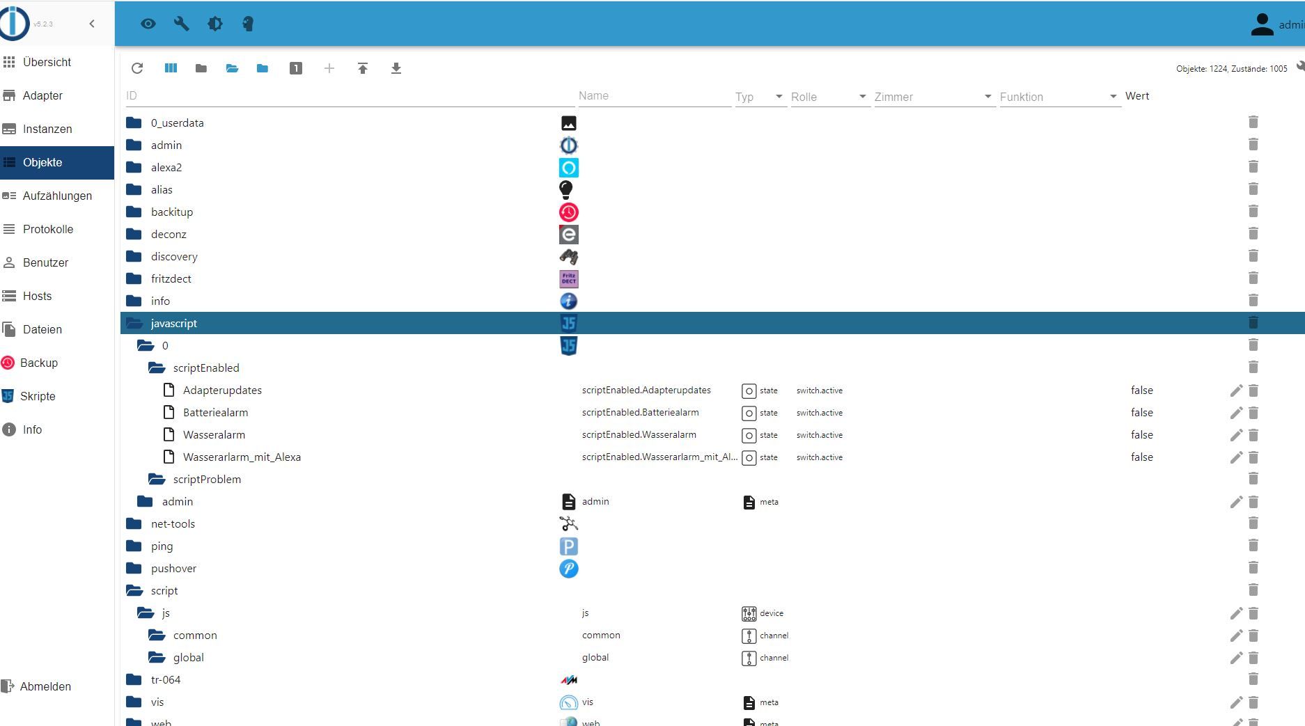

                        Stephan1966 @FredF last edited by Stephan1966
                        @fredf sagte in Warnmeldung Protokolle:
                        Dieses Verzeichnis existiert bei mir gar nicht (damit ist doch der Unterordner variables gemeint oder?)!
