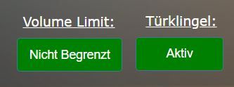

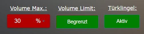

      So schauen die drei Buttons in meiner Vis dazu aus:
      Hier der Code Schnipsel dafür:
