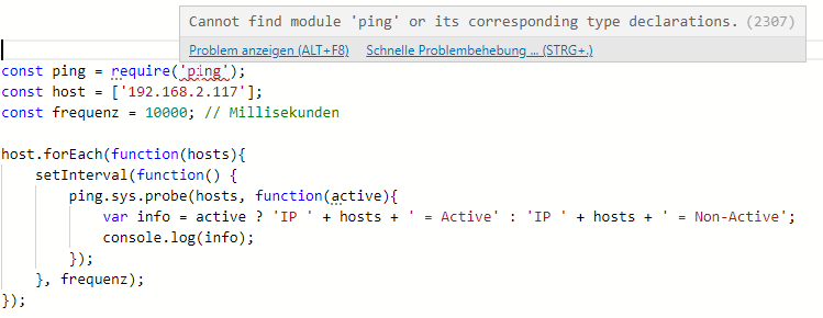

          @sborg Funktioniert.
          Aber warum zeigt er das an?
          • AlCalzone
            AlCalzone Developer @Ben1983 last edited by
            @ben1983 Tut es wenn du es ausführst? Dann fehlt ping in der Adapterkonfiguration unter activate syntax help for .... Kannst du ignorieren, wenn es dich nicht stört, oder es dort nachtragen, damit der Editor dir beim Bearbeiten hilft.
            Ben1983 cash AlCalzone 4 Replies Last reply Reply Quote 0
            • Ben1983
              Ben1983 @AlCalzone last edited by
              @alcalzone ja es funktioniert ja.

                    cash Most Active @AlCalzone last edited by
                    @alcalzone kann man die active syntax help for… selber editieren? Wo? Nutze in einigen Scripten axios und der Fehler im Script Editor stört mich 🙂
                    • AlCalzone
                      AlCalzone Developer @AlCalzone last edited by AlCalzone
                      @alcalzone sagte in Ping innerhalb eines js absetzen:
                      @cash 👆
                      Das war mal automatisch, aber dann hatten manche enorme Probleme mit den googleapi-Definitionen, die alleine dafür gesorgt haben, dass der JS-Adapter und Editor mehrere 100 MB RAM extra benötigt haben.
                      cash 1 Reply Last reply Reply Quote 0
                      • cash
                        @alcalzone ok. Blind! Hatte dort vor meiuner Frage geguckt und nicht gefunden. Ich habe dort jetzt mal bei der ersten Instanz in das Feld axios eingetragen. Gilt das dann für Scripte die auch unter der Instanz laufen oder für alle? Ich habe 3 Instanzen und die Scripte auf diese etwas verteilt.
                        Anders gefragt: Muss ich das bei allen 3 eintragen und nur Axios reicht?

                          • AlCalzone
                            AlCalzone Developer @cash last edited by
                            @cash
                            Ich glaube ja.
                            nur Axios reicht?
                            Ja, bzw. axios (genau wie das Modul heißt).
