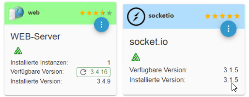

        • Ben1983
          Ben1983 @arteck last edited by
          @arteck Bei mir läuft es auch nicht. (Update von der Web fehlgeschlagen) danach ging nichts mehr.
          4d5aca74-52db-4d39-9c60-0d061bc090b2-image.png ![0_1643625227903_466fa2ef-5e8e-4510-a109-1fa668ce7017-image.png](Lade 100% hoch)
