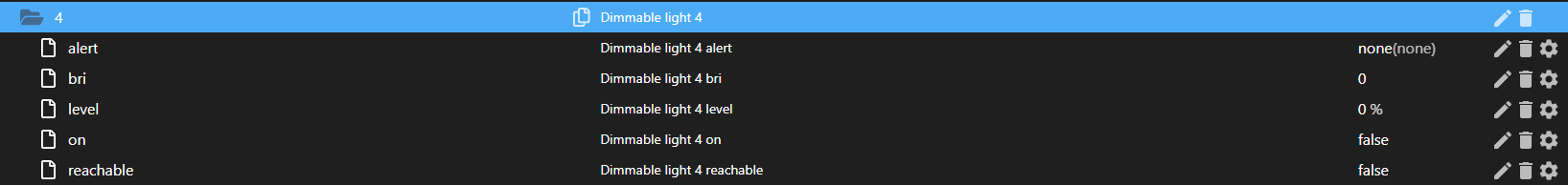

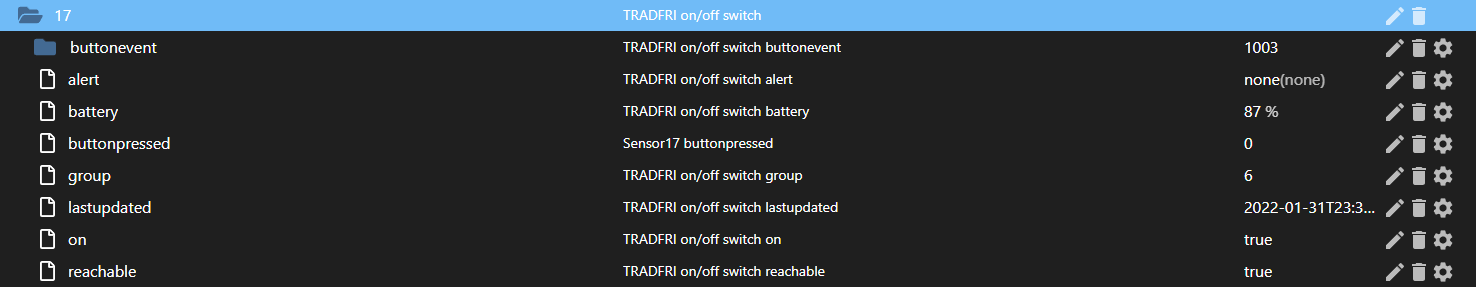

                    HeinerDD @Asgothian last edited by
                    @asgothian Ich dachte, die Datenpunkte werden durch die Hardware des ZigBee-Gerätes definiert und durch den Adapter nur im ioBroker zur Verfügung gestellt.
                    Anbei die Datenpunkte des LED-Treiber und des Tasters.

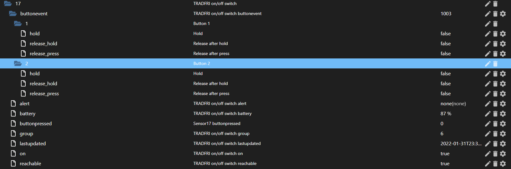

                      HeinerDD @HeinerDD last edited by
                      @heinerdd Hab vergessen die Unterordner auszuklappen:
                      Das mit der Phoscon App werde ich mal probieren.
                        paul53 @HeinerDD last edited by
                        @heinerdd sagte: Hab vergessen die Unterordner auszuklappen:
                        Dort ist doch "buttonevent" schon aufgeschlüsselt.

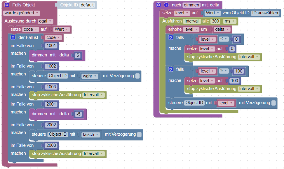

                              paul53 @HeinerDD last edited by paul53
                              @heinerdd sagte: Beispielscript freuen
                              Mit "buttonevent" unter der Annahme xxx1 = hold, xxx2 = press release, xxx3 = hold release:
                                HeinerDD @paul53 last edited by
                                @paul53 Danke! Das sieht gut aus. Werde ich direkt nachbauen. So eine Verzweigung auf eine Subroutine (trifft es das?) hab ich noch nie gemacht.
