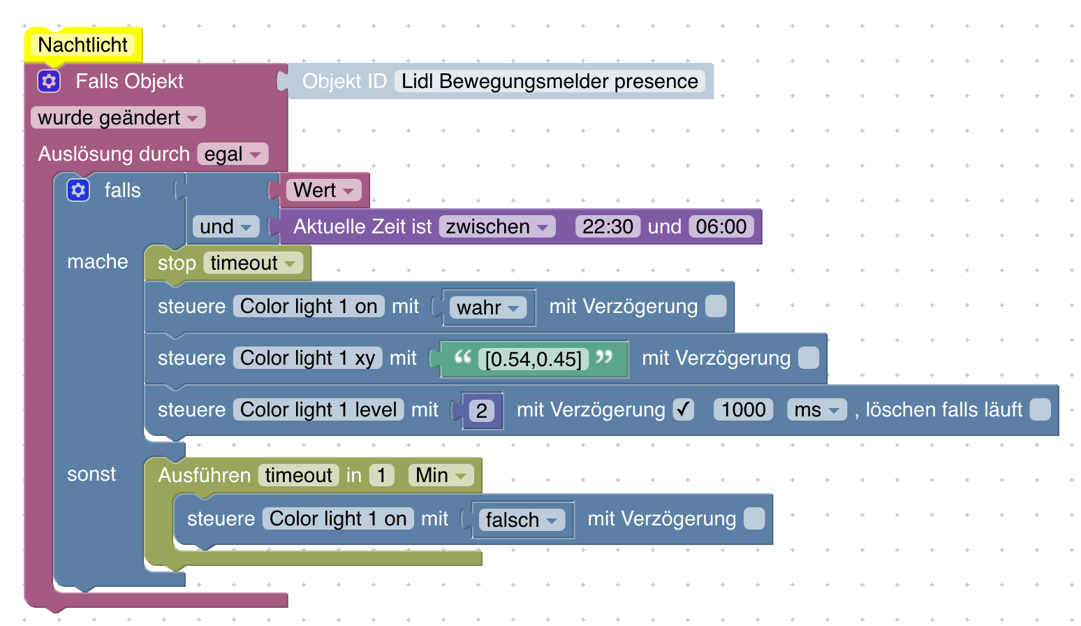

      ich bin ganz neu in der Materie und habe mir für meine Nachtbeleuchtung folgendes Blockly-Script geschrieben:
      Das Script läuft soweit, allerdings erscheint in den Protokollen folgende Warnung: "You are assigning a string to the state "deconz.0.Lights.1.xy" which expects a array. Please fix your code to use a array or change the state type to string. This warning might become an error in future versions."
      Jetzt meine Frage: Wie kann ich das Textfeld in ein Array bzw. einen String ändern? Es handelt sich bei der Lampe um eine IKEA-Tradfri Farblampe, die als Farbwert die CIS-Tabelle benutzt. Der Datenpunkt liefert Farbwerte in Form von [x.y,x.y]
      Danke für eure Hilfe!

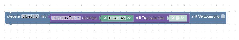

        @toms71 Probier bitte mal so:

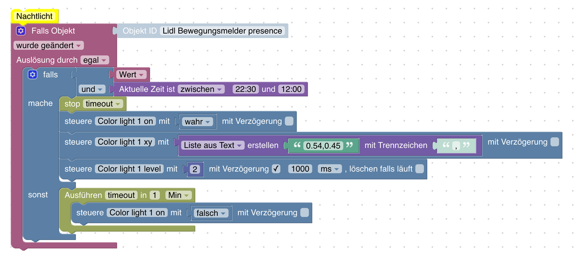

              und hier nochmal das Script, wie es jetzt aussieht:
              Danke!

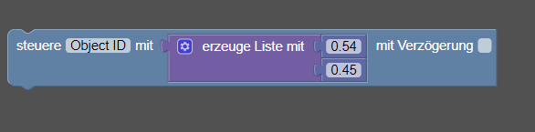

                    @toms71 ok, die Inhalte des Arrays müssen also wirklich Zahlen sein, keine Strings. Deshalb bitte mal so probieren:
                    T flkontakt 2 Replies Last reply Reply Quote 1
                      TomS71 @Ahnungsbefreit last edited by
                      @ahnungsbefreit Super, vielen Dank! Es läuft ohne Warnungen...

                            @flkontakt Wenn da wirklich ein String erwartet wird, sollte es so wie im Script ganz am Anfang dieses Threads funktionieren:
