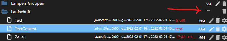

      Ich habe mit einem JS-Script ein paar Ordner und Datenpunkte unter 0_userdata.0 angelegt. Jetzt ist mir aufgefallen, dass die erstellten Ordner keinerlei Zugriffsrechte haben.
      Selbst im Expertenmodus kann die Berechtigungen nicht auf 644 gesetzt werden. Einen weiteren DP kann man nur mit einem Script anlegen. Gibt es eine Möglichkeit dies zu reparieren oder sollte man die Ordner in 0_userdata.0 prinzipiell Manuel anlegen? .

        Ich estelle die Ordner immer manuell.
        Die Ordner sehen ansonsten immer etwas merkwürdig aus.
        Keine Berechtigung, das Stiftsymbol fehlt, man kann keine States anlegen.
        Und bei Typ sollte Ordner stehen, ist aber leer.

          Ja: manuell den Ordner Laufschrift nochmals manuell in der richtigen Ebene anlegen.

            Der Ordner "Laufschrift" hat kein Objekt. Du kannst von der übergeordneten Ebene ein Objekt mit dem Namen "Laufschrift" vom Typ "folder" erstellen.

              Danke, super Tipp das hat geklappt. 🙂
              Gibt es jetzt eine Möglichkeit mit createState den Ordner richtig anzulegen, oder nicht. Das ist mir immer noch nicht ganz klar.
                paul53 @Sokomoto last edited by
                @sokomoto sagte: Gibt es jetzt eine Möglichkeit mit createState den Ordner richtig anzulegen, oder nicht.
                Nein. Um ein Objekt, das kein Datenpunkt ist, zu erstellen, benötigt man setObject().
                Sokomoto 1 Reply Last reply Reply Quote 1
                • Sokomoto
                  Sokomoto @paul53 last edited by
                  @paul53 sagte in Zugriffsrechte auf erstellten DP Ordner:
                  Jetzt habe ich es begriffen, danke 🙂
