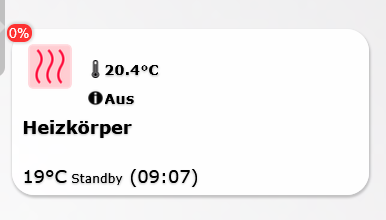

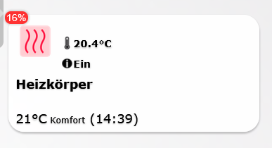

                PeterSmarthome @da_Woody last edited by

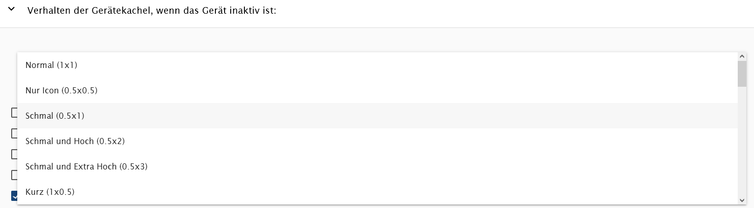

                ich habe mal wieder einer "Anfänger-Frage" und komme einfach nicht auf die Lösung.
                Ich habe eine Gartenbewässeung. In der Kachel möchte ich sowohl den Zustand anzeigen als auch die Bewässerung schalten können.
                Das sieht nun wie folgt aus wenn kein Wasser läuft:
                Und wenn das Wasser läuft so:
                Was mich nun stört:
                Ich möchte dass die Kachel immer "hell" ist, also auch wenn keine Wasser läuft (inaktiv).
                Zwar kann ich einstellen, dass die Kachel immer als "aktiv" angezeigt wird, aber dann wird der Wassertropfen auch immer blau angezeigt.
                Irgendwo muss es eine Einstellung geben, dass im inaktiven Zustand der Hintergrund der Kachel eine höhere Transparenz hat und blasser wirkt. Ich finde es aber nirgends.
                P meute 2 Replies Last reply Reply Quote 0

                  • meute
                    meute @PeterSmarthome last edited by
                    @petersmarthome sagte in iQontrol Vis Support Thread:

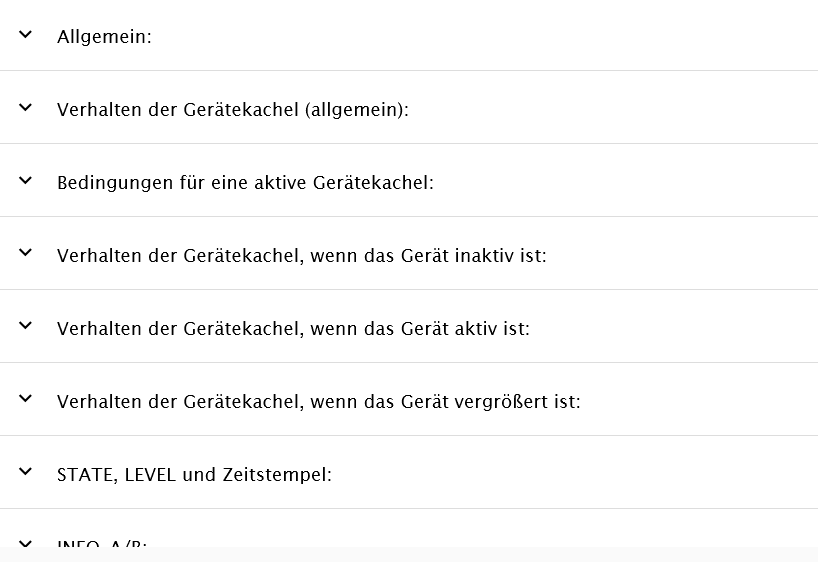

                    Könnte es eine dieser beiden Einstellungen sein?
                      PeterSmarthome @meute last edited by
                      @meute Danke für die schelle Antwort. Nein, das hat leider nichts gebracht. In allen möglichen Varianten.
