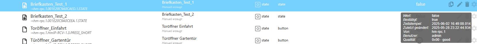

                          ich möchte gerne in einer Kachel unter INFO_A den Zeitstempel eines Zustandes aus IOBroker darstellen, der jedoch nicht der Zeitstempel des State der Kachel ist. Gibt es hierfür eine Möglichkeit? Bisher habe ich es nur geschafft, den Wert des Zustandes dort darzustellen.
                          Vielen Dank für Eure Hilfe
                          meute 1 Reply Last reply Reply Quote 0

                            @miwu sagte in iQontrol Vis Support Thread:
                            ich möchte gerne in einer Kachel unter INFO_A den Zeitstempel eines Zustandes aus ioBroker darstellen
                            Wo steht der Zeitstempel des Zustandes?
                              miwu @meute last edited by
                              @meute
                              Wenn ich im IOBroker im Objektbaum mit der Maus länger über dem Wert eines Objektes stehen bleibe erscheint ein dort Infofenster mit Details zu dem Wert, u.a. auch ein Zeitstempel, wann der Wert zum letzten Mal geändert worden ist. Diesen dort dargestellten Zeitstempel möchte ich gern als Info_A mit in der Kachel anzeigen lassen.Screenshot 2025-06-02 171418.png

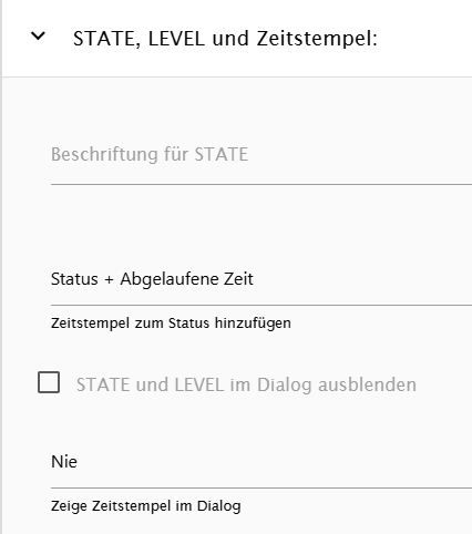

                              • meute
                                meute @miwu last edited by
                                @meute
                                Hast Du damit schon herumgespielt?
                                  @meute
                                  Ja, aber leider beziehen sich die Konfigurationsmöglichkeiten dort nur auf den Datenpunkt, der als State bei der Kachel konfiguriert ist. Dafür funktioniert das auch gut. Ich möchte jedoch in der Kachel vom State A einen Zeitstempel von einem anderen State anzeigen lassen.
                                  • H-a-m-i
