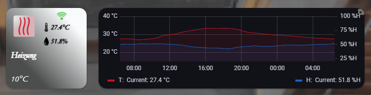

            2eba5f99-bc4e-4a12-a2e6-419e3e7417db-grafik.png 4e9387b6-ff23-4c07-b8c1-eb40b4c524e6-grafik.png
            ich müsste da so viel umbauen an der kachel und in grafana... sorry. 😰

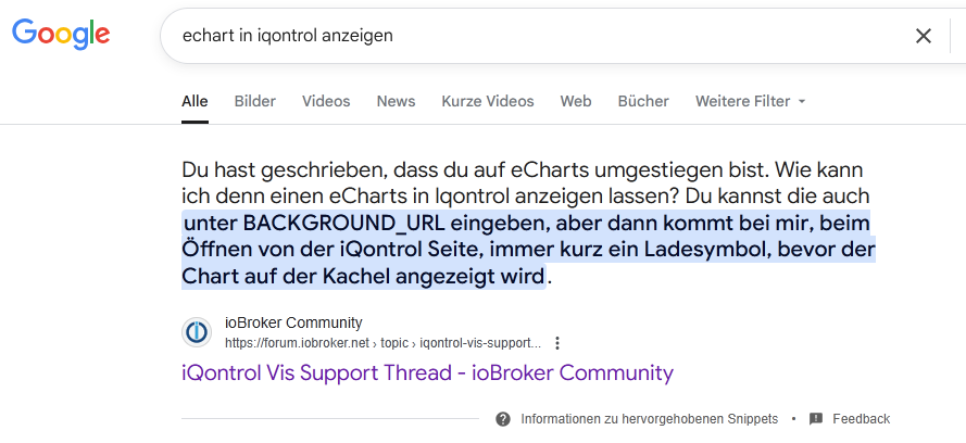

                                        @muuulle ich nutze echart nicht, meinereiner verwendet grafana.
                                        tante google spuckt das aus:
                                          muuulle last edited by
                                          @da_woody
                                          Super, von der Sache funktioniert es. Aaaaber leider zeigt es sich nicht praktikabel. Bis die geänderte Datengrundlage (bspw. Tag statt Monat) im Diagramm sichtbar wird dauert es fast 20 Sekunden.
                                          Sehr schade!
                                          Kannst du bei Grafana von iobroker vorgegene, sich ändernde Zeiträume mitgeben? Oder ist das immer ein vorher festgelegtes Intervall (heute, oder seit Tagesbeginn)?
                                          Nochmals danke für die Hilfe
                                            Beowolf @da_Woody last edited by
                                            @da_woody sagte in iQontrol Vis Support Thread:
                                            Könntest du zeigen was du wo eingefügt und eingestellt hast?
