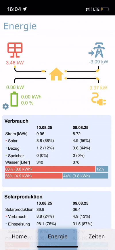

                                ich erweiterte gerade meine iQontrol Visualisierung um das Thema Solaranlage und bin ganz begeistert von der Möglichkeit, in eChart Daten über eine json Datei zur Verfügung stellen zu können - hierdurch kann ich flexibel durch verschiedene Zeiträume schalten.
                                Nur leider bekomme ich eCharts nicht in einer Kachel angezeigt. Hat einer von euch das schon geschafft? 💪

                                        Super, von der Sache funktioniert es. Aaaaber leider zeigt es sich nicht praktikabel. Bis die geänderte Datengrundlage (bspw. Tag statt Monat) im Diagramm sichtbar wird dauert es fast 20 Sekunden.
                                        Sehr schade!
                                        Kannst du bei Grafana von iobroker vorgegene, sich ändernde Zeiträume mitgeben? Oder ist das immer ein vorher festgelegtes Intervall (heute, oder seit Tagesbeginn)?
                                        Nochmals danke für die Hilfe

                                            Im Adapter des echart ist unter „Optionen“ durch Klick auf Web.0 die jeweilige URL zu kopieren. Diese dann unter Background-URL einfügen. Bitte beachten, dass der Kachelüberzug nicht überlagert.
                                            Als Rolle der Kachel wählte ich Widget.
